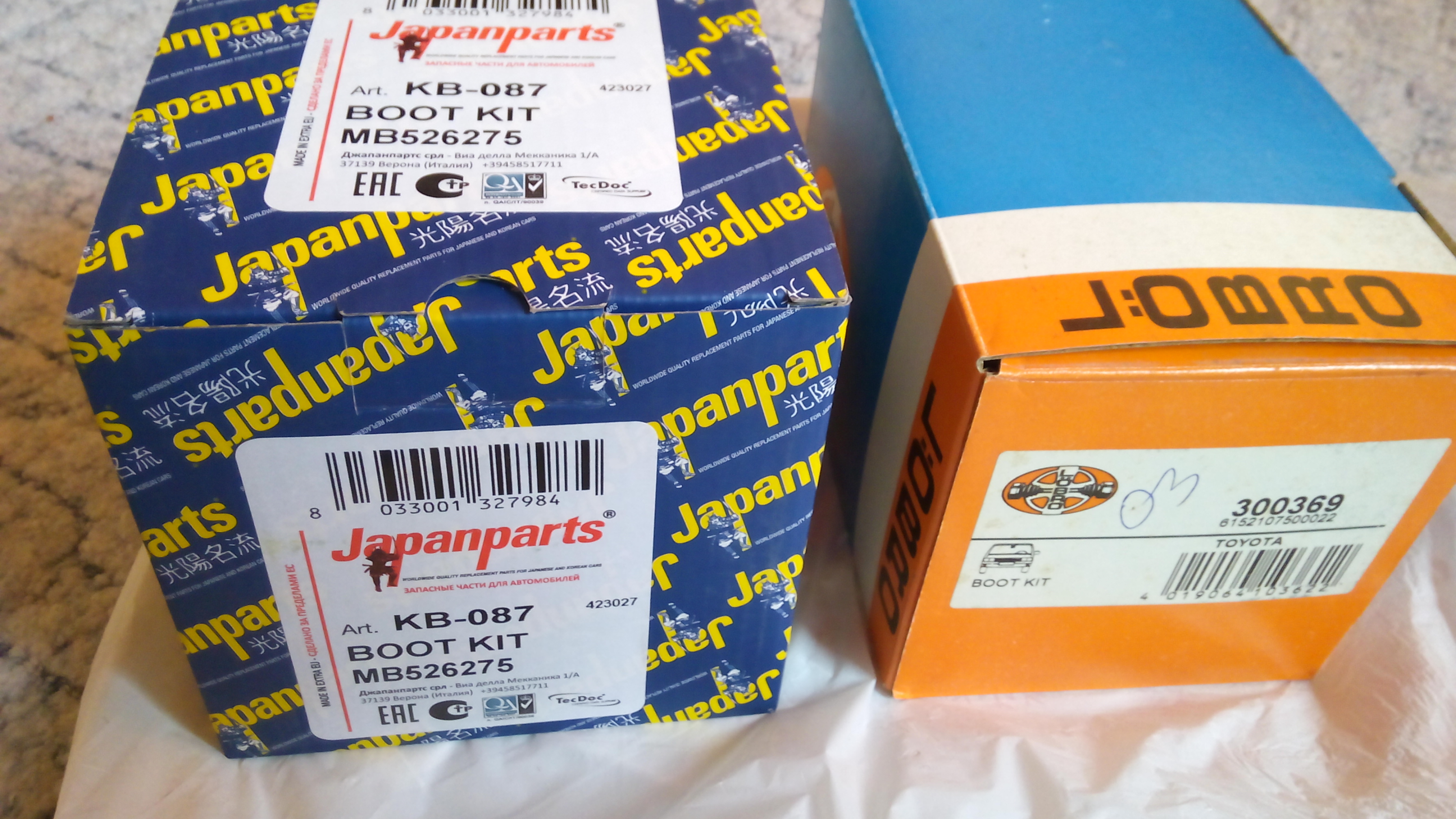

Реших все пак да се опитам сам да сменя въпросните маншони. Денят е утре а по финансови причини взех заместители. Да видим колко ще изкарат....
Edit: Маншона е сменен, оказа се елементарна работа. За да не вадя полуоската от скоростите обаче, свалих голямата скоба на маншона на вътрешното каре и го измъкнах от чашата в която е. Малко е неудобно за работа, но ме беше страх да не се появи някакъв теч от семеринга на скоростната кутия. Ограничих се и само със смяна на скъсания, външен маншон. Вътрешният, който бях взел, на Japanparts, нещо не ми хареса и прецених, че е по-добре да оставя оригиналния, така или иначе си е в отлично състояние...
