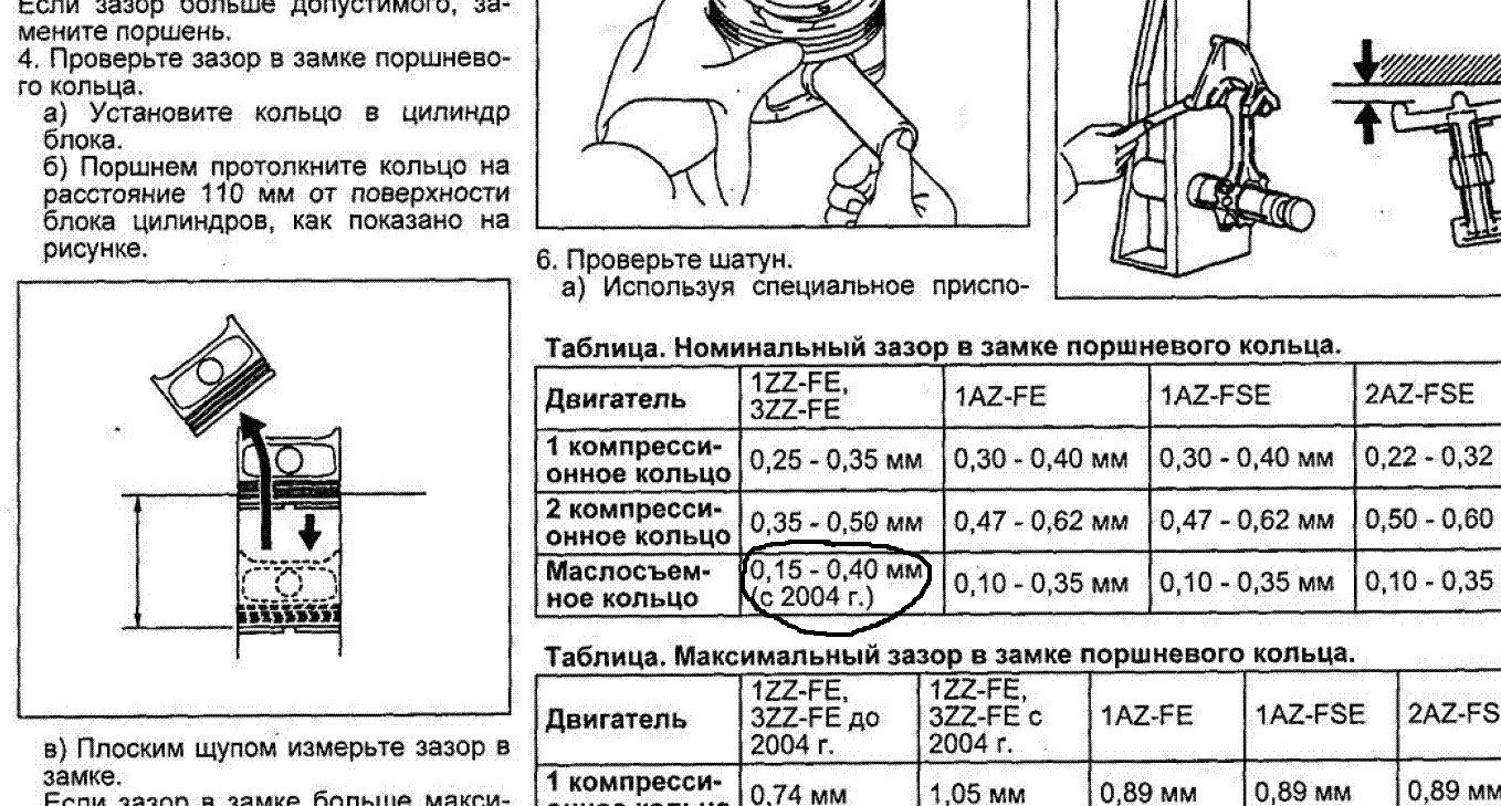

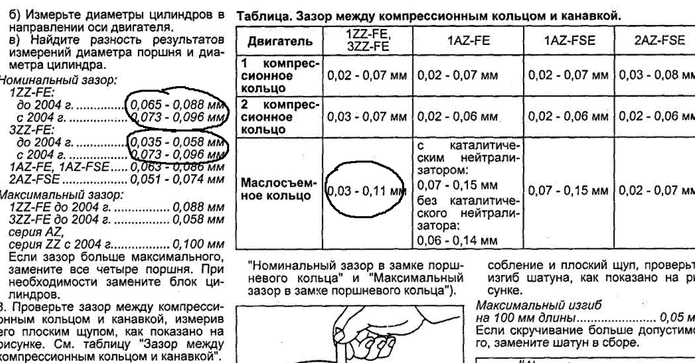

Като тръгнем точка по точка, навсякъде се казва 'если зазор больше допустимого, замените поршень'. Доколкото си спомням руския, поршень е бутало, а кольцо е сегмент. Никъде в този документ не се споменава смяна на сегменти, дай ако обичаш снимка на страницата по-надолу.shtephan написа:...Да проблем е имало и той се дължи на "перфектното" немско качество на сегментите гарантирано от турско говорящите арбайтери и количеството сяра в бензина.Проектната хлабина е по JIS стандарта но вече не е.За справка прилагам снимка.Най-зле е положението с 1.8 дългоходовите двигатели(справка руския форум).Има и други изменения,но предполагам ,че никой не е виждал съставен маслен сегмент затова спирам...

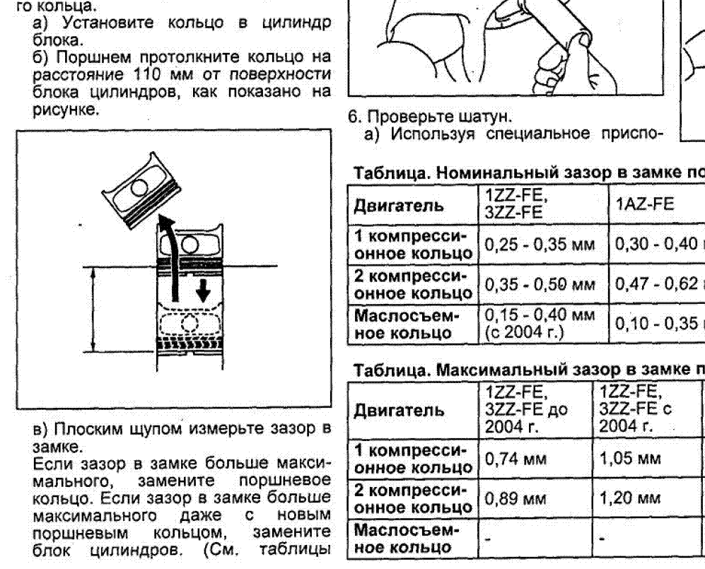

Очаквам да видя какво съветват в този учебник за справяне с проблема дължащ се на "перфектното" немско качество на сегментите.shtephan написа:Не знам какво очакваш,но ето го...
И какво виждам:
1. Ако хлабината бутало-цилиндър е над допустимата - смени буталото
2. Ако това не реши проблема - смени блока
3. Ако хлабината в канала на буталото е над допустимата - смени буталото
4. Ако хлабината в ключа на сегмента е над допустимата - смени сегмента
5. Ако хлабината в ключа на сегмента е над допустимата, дори с нови сегменти - смени блока
Сега като човек виждал съставен маслен сегмент, можеш ли да ми обясниш механизма на износване на този двигател до степен да гори масло, или това се дължи на конструктивна грешка?
