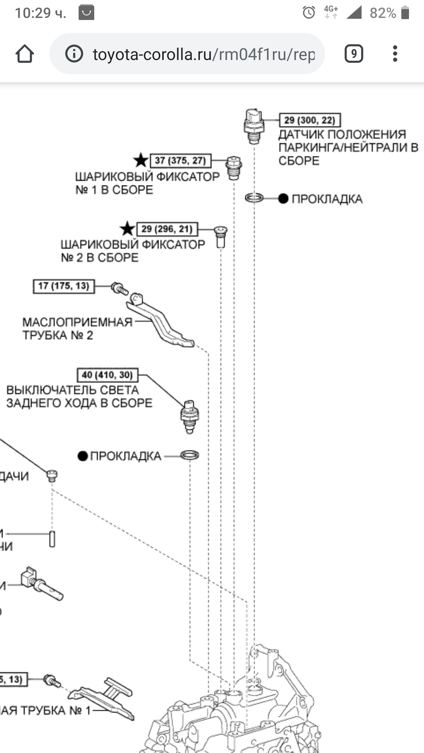

Интересно е, че по документацията на двата фиксатора няма никакви шайби. Има на датчика за неутрална и ключа за светлините на заден ход.

Един колега от Русия е писал, че при пренатягане на датчика, дифтунгата може да се смачка повече и да блокира механизма. Тогава обучението не минава.

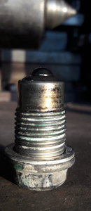

от Митхат
Понеже ме нямаше два дни а 1 MB ми струваше 24.80лв. не бях и влизал.
Но се обадих да свалят един фиксатор да му сложат tooth.gif пластина и да ми го снимат.
Не знам за коя скоростна кутия са снимките от блядовете но това идва при нас .

от Petar555
Благодаря, колега Фандъков!
Това дали е оригинално или е поставено допълнително?
Резбата също изглежда странно. Като че ли е била мазана с някакво лепило.
Аз лично никога не съм наливал маслото през тези отвори, но ще проверя на моята кола.
