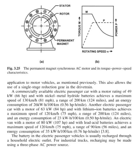

Какъв е ел мотора на задния мост при хибридния рав 4 (при тези, които имат такъв)?

Electric motor (rear)
Type AC permanent magnet, synchronous motor

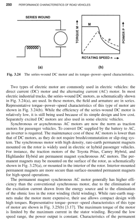

Благодаря!
(така и предполагах, но не знаех къде да търся) Какъв проблем виждат от тесла да поставят и на двата моста ел двигатели "с постоянни магнити". По "ауто мотор" обясняваха защо не поставяли - че ако работел само единия мост другия "щял да генерира". Как ще "генерира", ако е изключен от верига. Ще вдигне напрежение и дотам (до колкото разбирам). Затова на пълноприводните тесли задния мост бил със синхронен двигател ("с постоянни магнити"), а на предния - асинхронен (май така бяха "позиционирани").

Не знаех, че са такива "хибридни" (до колкото разбрах, (частична) комбинация с "реактивен"). Характеристиките му са подобни на явнополюсен синхронен двигател (но "обърната"). Предполагам основното му предимство е, не толкова по-големия въртящ момент, а че издържат на по-високи обороти, при други равни условия. Не знаех и че са 6 полюсни, мислех че и новите са 4 полюсни. Дали и асинхронният им двигател е също 6 полюсен.

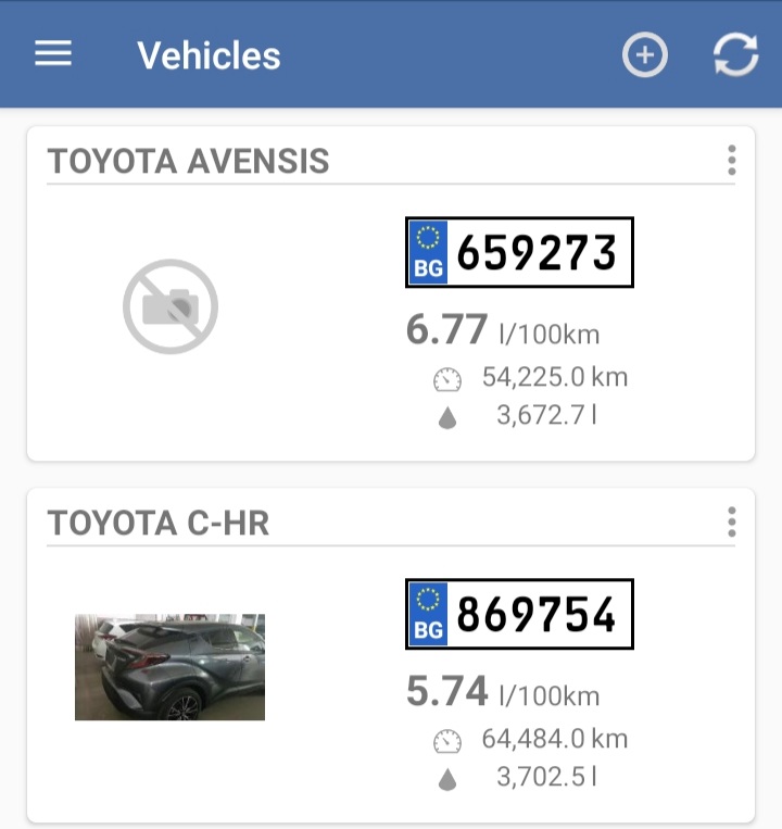

Съпоставка на разход на гориво между дизелов авенсис комби 2.0 126к.с. и хибрид 1.8 122к.с.
С почти еднакво количество гориво е изминато около 18% по-голямо разстояние.
