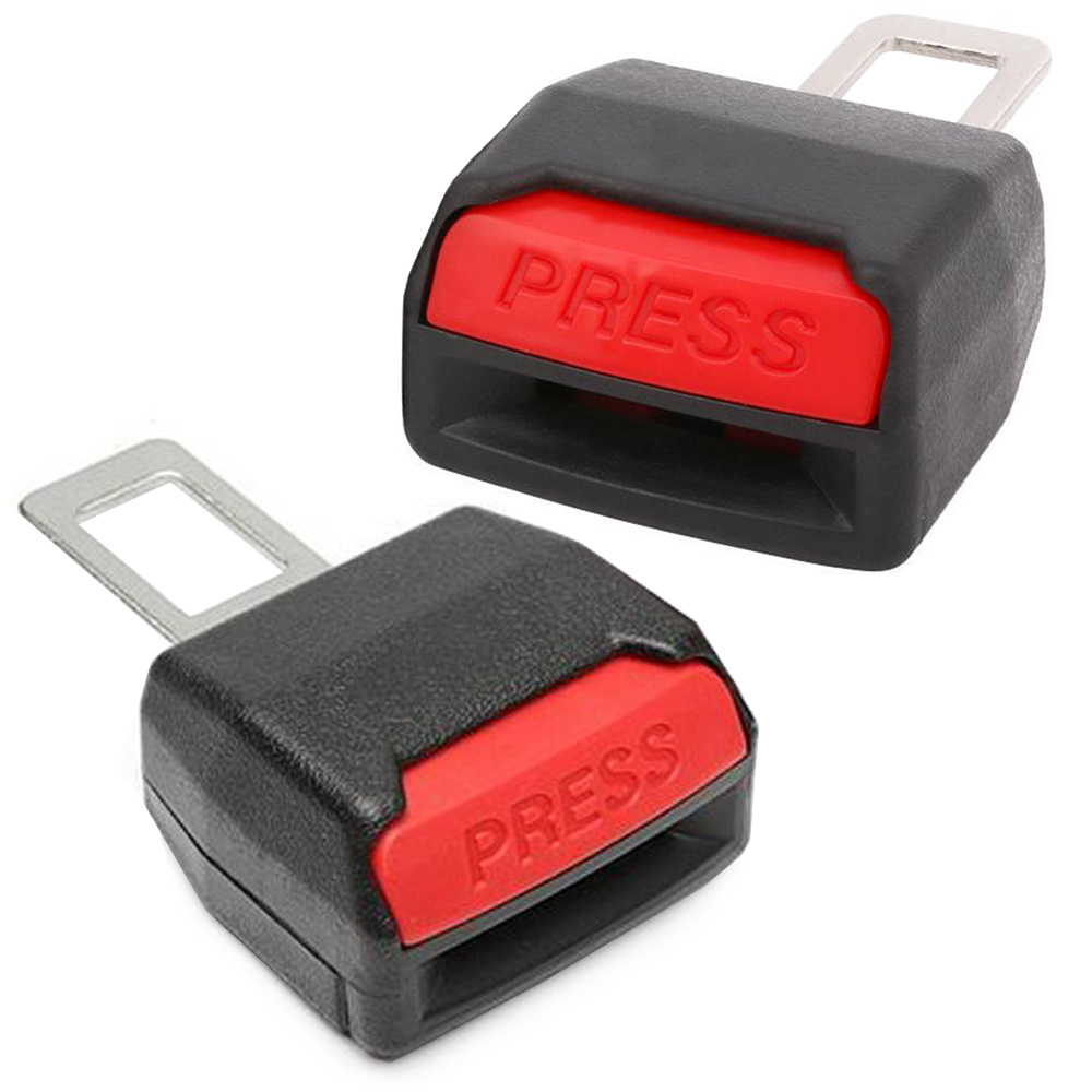

Купих си тапи за коланите на задните седалки с цел да избегна непрекъснатото мърморене на хората сядащи отзад , че трябва да ги слагат! Та въпроса ми е , при тази манипулация , при евентуален инциден, дали колата ще отвори и задни аербеци, мислейки че има хора отзад?

Ще ги отвори.

iovkito написа: ↑15 Окт 2024 23:04 Та въпроса ми е , при тази манипулация , при евентуален инциден, дали колата ще отвори и задни аербеци, мислейки че има хора отзад
Задължително ще ги отвори при директен удар в зоната на датчик - на калника и в средната колонка, както и ако клмпютъра на възглавниците сметне че ще има изкривяване в област на задните пасажери. Закопчан ли е колана се отваря задължително възглавницата. Ако не е закопчан, пак може да я отвори, но ще е само при директен удар в датчика. При индиректен няма да я отвори.
При мен пищи и нарочно не е спрян зумера нито за шофьорския нито за пасажерския колан, въпреки че има как без "тапи". Даже на последните 2 интеграционни релета след смяната им се наложи да си пускам алармата наново. Предпочитам ги живи и неспокойни. Натискам и задните да са закопчани с коланите, въпреки че моята кола не пищи за задните колани.
Ако задните пасажери не искат да ползват колани, има велосипеди, тротинетки, градски транспорт и т.н. Там няма пищене за коланите.

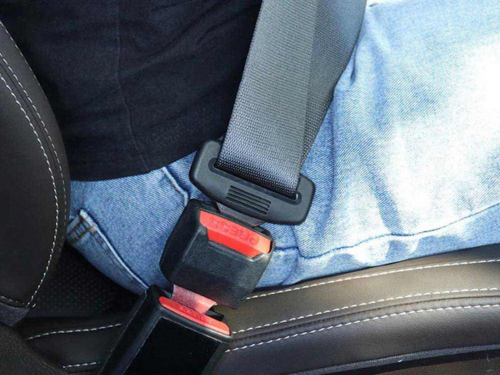

Аз реших проблема с подобни заглушки, които не пречат коланите да бъдат ползвани, но в същото време игнорират досадното напомняне. Мина малко време, докато домочадието се научи кое да разкача и кое не и така. Стоят си перманентно вкарани и не пречат особено на седалките.

Ivo Varna написа: ↑16 Окт 2024 19:51 Стоят си перманентно вкарани и не пречат особено на седалките.
И при сработил датчик някъде из купето се отварят 2 възглавници около празните задни седалки, понеже са закопчани коланите според електрониката на автомобила. Щом са закопчани, значи има човек там и той трябва да е защитен. Независимо че си ударил куче със 60-70 на околовръстното, със предницата.
Това са въпросните тапи от по-горе на Мирослав.

mapamop написа: ↑16 Окт 2024 21:04 И при сработил датчик някъде из купето се отварят 2 възглавници около празните задни седалки, понеже са закопчани коланите според електрониката на автомобила.
Предполага се, че в този форум говорим за RAV4 PRIME. Тази кола има сензори за пасажер под всяка една седалка и точно тези сензори а не закопчалките на коланите подават информация къде има пасажер и къде не.
