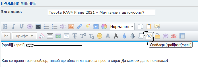

Как се прави този спойлер, някой ще обясни ли като за прости хора? Да можем да го ползваме!

Цъкваш с мишката по средата и или пишеш текст, или импортираш снимката.

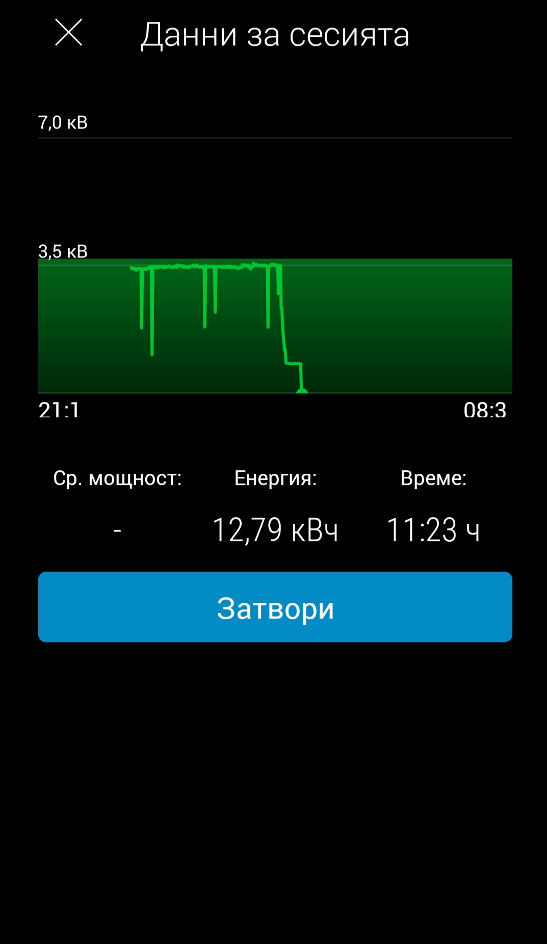

Здравейте колеги, от две седмици съм горд собственик на автомобила. Навъртял съм 1000 км. почти само на ток, зареждам в къщи със зарядна EVpoint и забелязвам това някой забелязал ли е подобно поведение по време на зареждане? Благодаря предварително.

Нещо не си настроил както трябва.
От обикновен шуко аз зареждам за около 8 часа, а от 22 кВч станция за 4-4,5 часа.
В таблото има настройки за това с каква мощност да зарежда колата - виж там. Отделно в медията има и график на зареждане, но аз не съм го пробвал.
В "книжката" са описани нещата, но си иска доста четене.

Колегата zorbata ти даде подсказка. В подменютата на информационния дисплей имаш опцията да зададеш ток на зареждане /8А,16А и мах, което съответства на 6,6кW ако не се лъжа/. Почти съм сигурен, че в момента настройката ти е на 16А и затова ти е заковал на 3,5кW. Дълго и безаварийно каране
