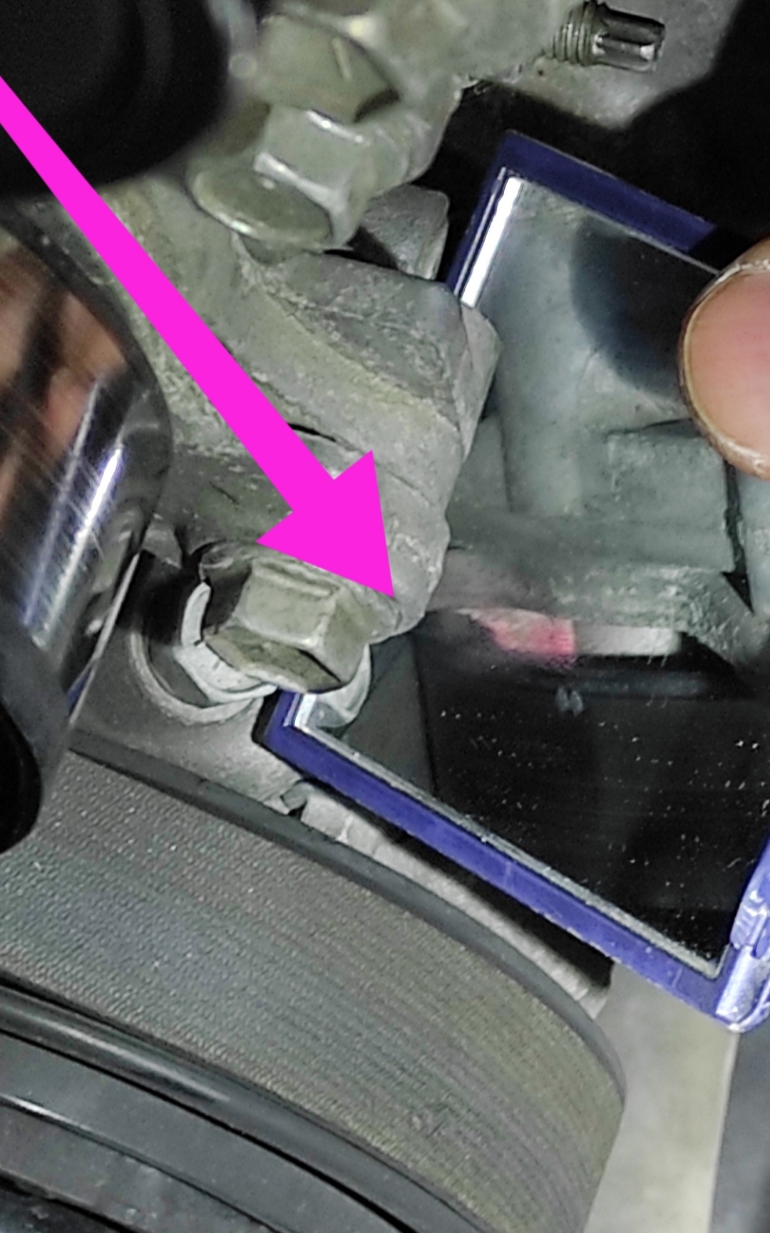

Мнение от bob4o » 06 Дек 2020 08:25
Королата е на 60к км... За първи път долях антифриз на 20к км. Няколко пъти е била в Тойота и не го хващаха. Най-накрая се показа от къде е. Изключително надеждни коли са... Като съм тръгнал да се оплаквам от марката, на новото Камри ми хлопат яко пластамсите отдолу и няколко пъти се пренареждат корите.

Мнение от dracunculus » 06 Дек 2020 08:40
Познат проблем, и на двете ми коли ги смениха гаранционно. И това им беше реално единственият релевантен проблем.

Мнение от peterhr » 06 Дек 2020 11:10
Това какво е? Водна помпа? От къде точно тече?

Мнение от dracunculus » 06 Дек 2020 11:21
Водна помпа ще да е. При мен протекоха откъм ролката на ремъка.

Мнение от bob4o » 06 Дек 2020 17:41
Водна помпа, да.

Мнение от alexander79 » 06 Дек 2020 23:17
Хмм...и аз вчера долях малко антифриз, че беше до минимума, но след 50 000км реших, че е нормално. Ще вадя огледалцето. И да попитам удължената гаранция покрива ли водна помпа?

Мнение от dracunculus » 07 Дек 2020 07:12
Антифриз не е нормално да доливаш. Това е затворена система и намалява само, ако има пробив от някъде, пък било то и минимален и не съвсем очевиден. Това явно си е масов дефект при Тойота, поне аз не съм чул за деуг, засягащ толкова често. Интересно как би било при Лексус .
