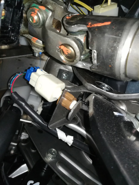

Добре, това е добра идея да проверя дали е свързан. Иначе лостчето го гледахме през диагностиката в Тойота и този там ми каза, че работи и включва, изключва, нагоре и надолу си отчита както трябва.
Ключа за спирачката е този и излизат четири кабела от него:
Явно нямам този ключ на съединителя, който е долу. Сега много вали и не мога да се навирам, че всичко е мокро, но ще проверя при първа възможност.

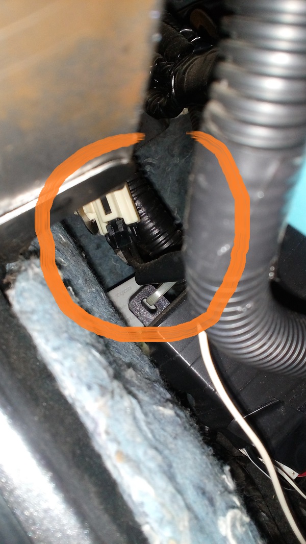

Не четеш внимателно. Този ключ има друга роля. Сега качвам ти една снимка на куплунга, към който се свързва горния ключ, който ти казваш, че имаш.
Като отвориш капачето на предпазителите отляво на таблото, трябва да го видиш. Ако няма опроводяване до него, сложи му един кламер да окъсиш двата извода и пробвай на ход дали бачка.
