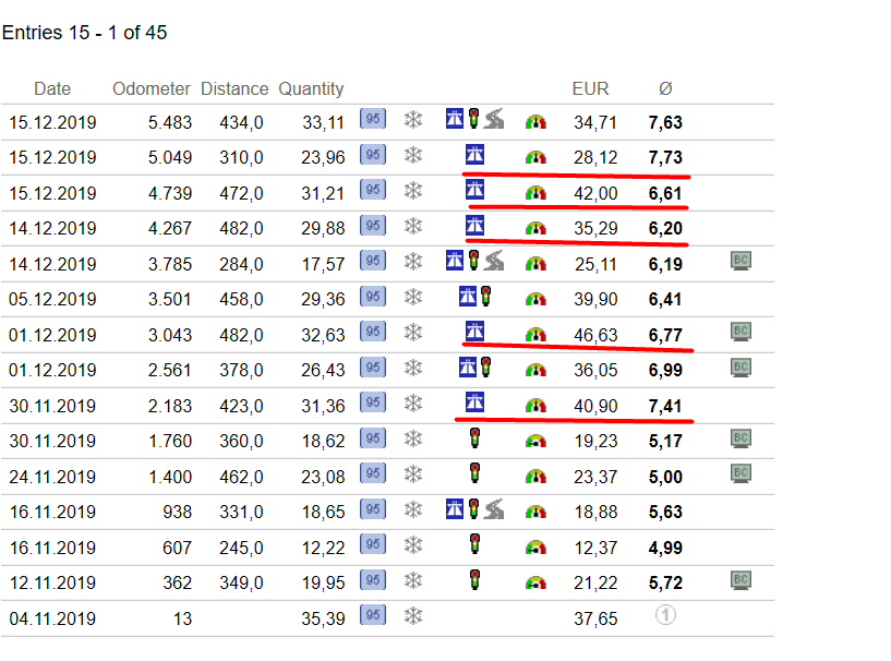

nicktodorov написа: 25 Ное 2020 14:30 а, все пак съм 2.0, не 1.8, ама такива разходи от 5-5.5 на магистрала са яко научна фантастика при мен.
Motor-way 5.89 l/100km 11.009 km and 649 l
Добре де, не е 5-5.5, а е 5.5-6. Сега за половин литър проблем ли ще правиш? tooth.gif
Смъкни си скоростта с едни 10-на км/ч и ще влезеш във фантастичен филм. ppp.gif

BOz написа: 25 Ное 2020 19:21 Motor-way 5.89 l/100km 11.009 km and 649 l
Тази разбивка по тип явно не им е много коректно сметната. Там влиза и разхода на записи, които не са само магистрала. И от там се изкривява много, защото разхода е бил свален заради другия тип за съответния запис - я градско, я извънградско.
Забележи имам ли запис само магистрала, който да е под 6.2. А дори това 6.2 е един единствен път и сигурно съм карал изключително бавно. Приложението MyT не работи коректно и търсенето на конкретни записи толкова назад във времето е невъзможно. Но по това време бях в Германия и гаранция точно този нисък разход е бил в някой участък с ремонти, трафик и много ниска скорост...
Ако гледаш само запсисите в таблицата долу, чиато магистралните записи са по-скоро към 7/100.
Отделно точно на мен да кажеш да сваля скоростта...че аз дори и 140 много рядко вдигам, повечето случаи круиза ми е на 115-120.

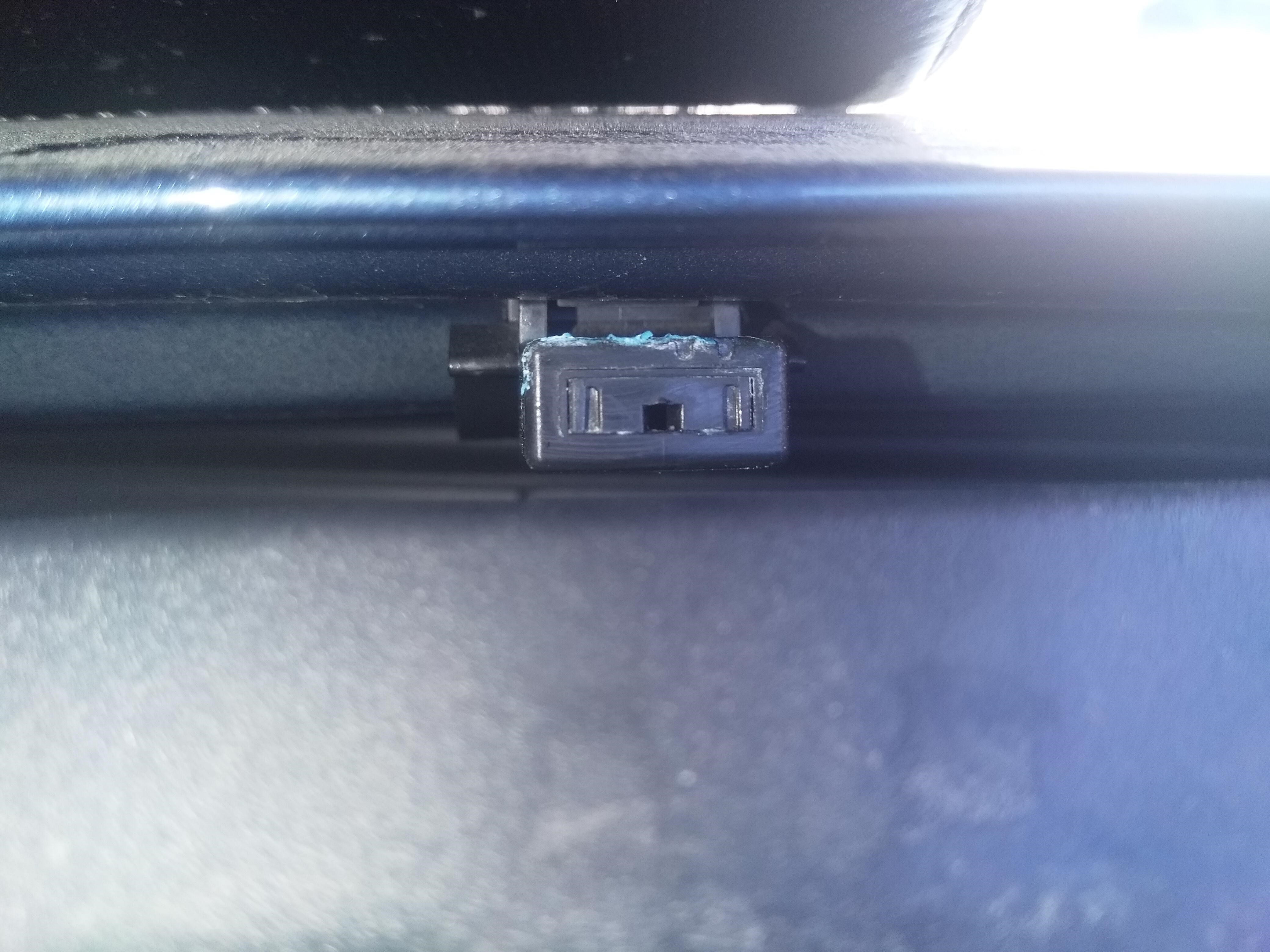

Друго което се сетих да питам- взех си карфица и реших, че ще си настроя пръскалките на чистачките малко на горе, е не стана.
дюзата
дюзата
Това е дюзата. Може ли да се настройва?
