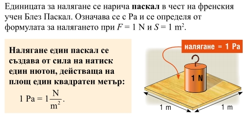

BOz написа: ↑26 Сеп 2019 17:58 Въпреки, че твоя Джип може да е тежал с 50% повече, колата ти оказва еднакво налягане върху пътя, защото това налягане се държи и разпределя от налягането в гумите.
Налягането на гумата може да оказва само влияние на площта, с която гумата стъпва върху пътя.
От там нататък физика за 6 клас:
натиск– сила, насочена перпендикулярно на повърхността на тялото, върху което е приложена
налягане – натиск върху единица площ (1 m2)
паскал – единица за налягане.
Налягането е 1 Pa, когато на площ 1 m2 действа сила на натиск 1 N
Мнения: 7740
