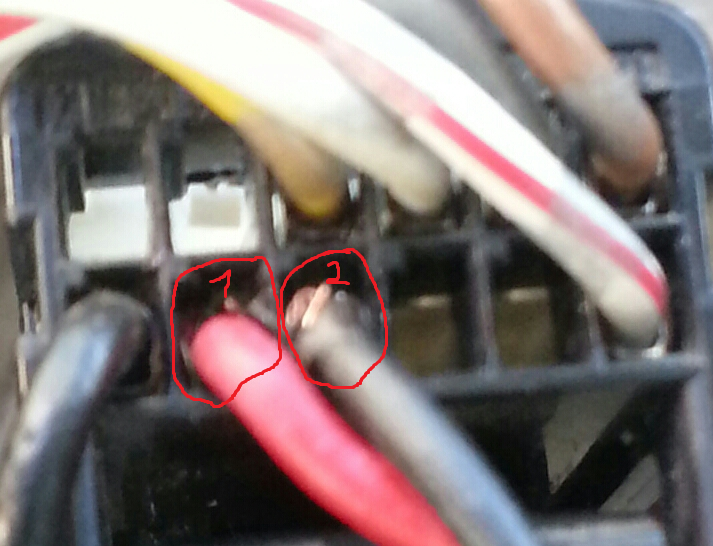

Здравейте колеги,
Предстои ми монтаж на КК ( изчетох цялата тема ). Колата е Тойота Авенсис Т 25 2.0 литра VVT-i 1AZ-FSE 108 kW (145 hp), доколкото знам позволява монтаж на КК.
въпросът ми е дали гнездата от снимката по долу са правилните в които трябва да включа кабелите ( снимката е от коментар на колега от форума ).
КК който взех е 84632-34011.
Благодаря

Не можах да подкарам КК на моята кола, дали заради пиновете които сякаш бяха по-големи и не влязоха хубаво в гнездата или просто на моят автомобил няма КК като опция.
Та ще бъда благодарен ако някой колега може да провери дали може да се инсталира КК на моят автомобил.

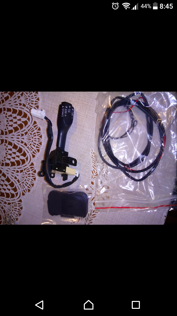

Здравейте колеги, пристигна ми лоста за КК, в комплекта има и два кабела, може ли някой да ми каже за какво служат тези кабели?
Публикувано на: 07 Ное 2017 13:13
от arti
за свързване към компютъра
Публикувано на: 07 Ное 2017 14:13
от STANIO1821
То не е ли окабелено до буксата на волана?
Публикувано на: 07 Ное 2017 16:33
от veso_hds
STANIO1821 написа: То не е ли окабелено до буксата на волана?
При някои модели е,но при други се налага доработка.
