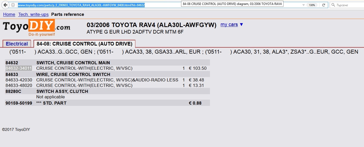

наскоро закупих RAV 4 , когато купуваш кола на старо нямаш възможност да избираш нивото на оборудване ,така че вече усещам липсата на КК...темата е прочетох от 1 до 51 страница и ми вдъхна вяра че всичко е поправимо....Според toyodiy мога да сложа КК ,но не мога да се ориентирам кой номер да поръчам , в търсачката али и на трите номера излиза - лоста ,кабели, капачка....
Без име.jpg (177.38 KiB) Преглеждано 4849 пъти
