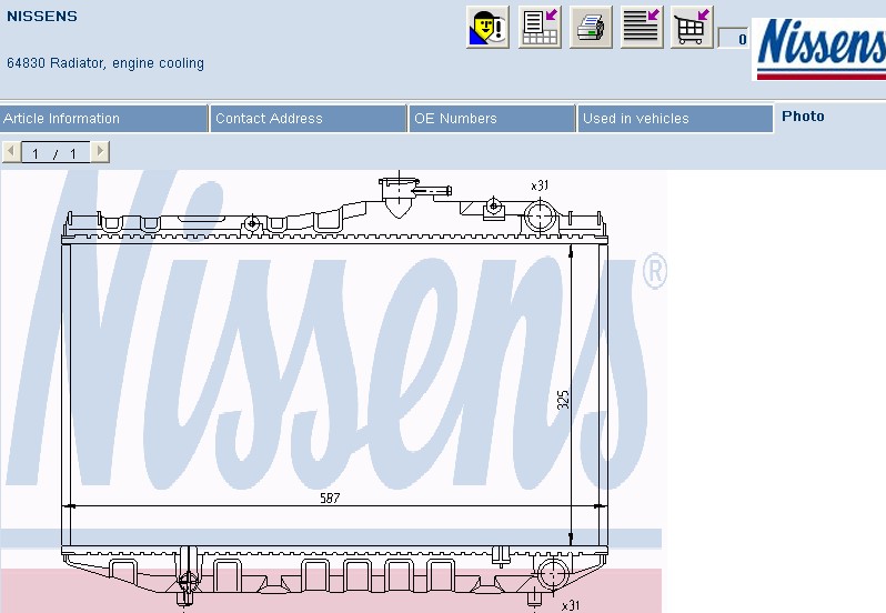

Така май трябва да изглежда оригиналния?
Screenshot - 29.09.2008 , 14_54_05.jpg (77.78 KiB) Преглеждано 5794 пъти
КЕФ ЦЕНА НЯМА
2.Toyota Previa-156ps-LHD
4.Mazda RX7 FD-500ps-RHD
5.Subaru Justy 68ps-LHD
Мнение от Troshko » 29 Сеп 2008 20:50
poli написа:Така май трябва да изглежда оригиналния?
ДА това е :thumbsup:
ето две алтернативи !!!
