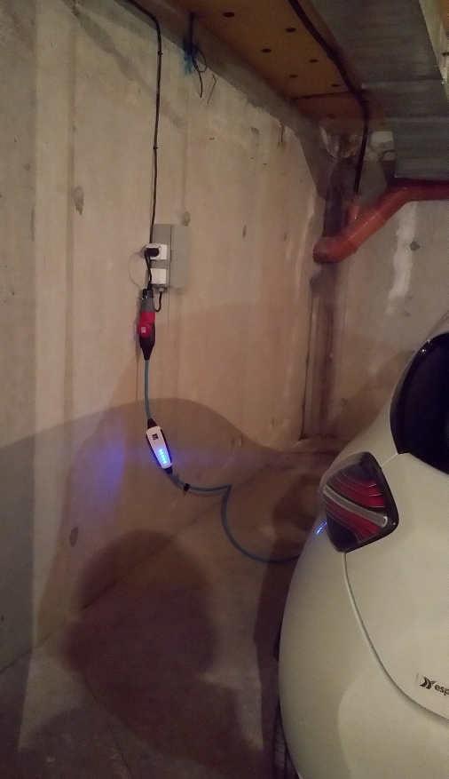

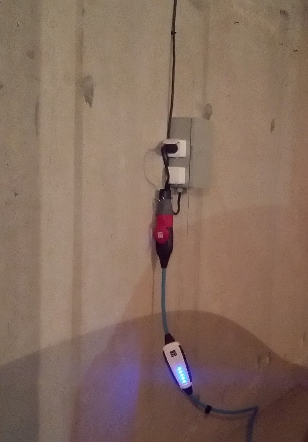

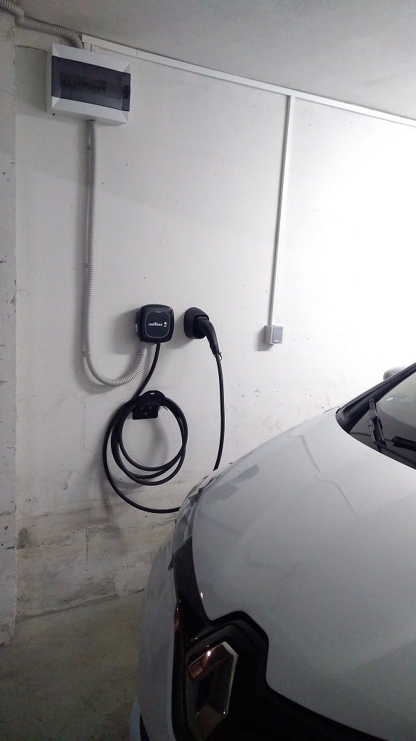

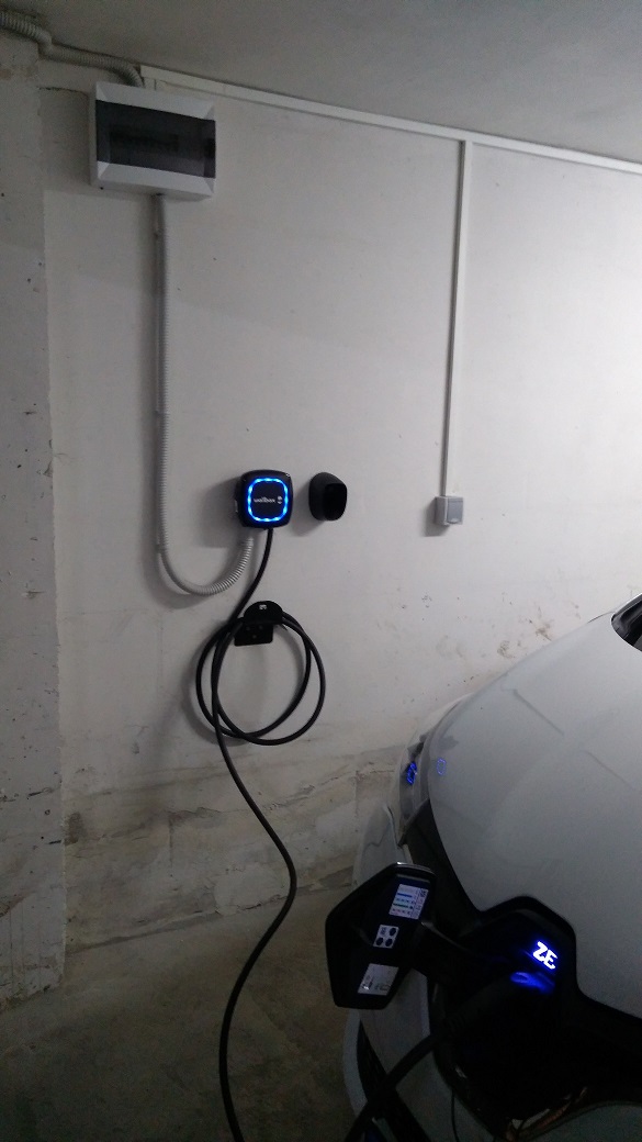

Filbor написа: ↑14 Апр 2023 18:20 Скоро ще започна и процедура и стъпки за изграждане и на зарядна станция: 11 кВ
Готово е на снимки 1 и 2.
Снимки 3 и 4 са от друг обект. Там не е гараж, а паркинг и контактите са видими извън моето място, поради което предпазителите са в кутия, която се отваря/затваря със секретен ключ.
Общо за подземните гаражи: рано или късно ако не се поддържат - Да.
В моя случай в първия има тръба от горе и там може да се образува конденз. Има още една тръба която влиза в задната стена. И от тази задна стена може да протичат капки, които може да образуват лека локва зад колата: при по-лошо време само. Може би другата година ще го оправям. После има лек наклон и голяма част от тази вода се оттича пред гаража. И зимата може да има голяма локва пред него. Сега там, където са кабелите и контактите не минава вода tooth.gif Ако се разходя и видя какво е по разни други съседни гаражи - леле майко wacko.gif
На второто място пак имаше едни течове, които се оправиха. Но после се появи друг. От време на време може да стане нещо и да има много вода в общите части, но там се взимат веднага мерки.
На предишно паркомясто място ако вали дъжд, то пак се се събираше много вода в общите части.
На по-предишно вече нямаше/няма вода, но там сградата беше/е чисто нова и явно добре направено уж. Но рано или късно може би ще се случи случка...

Filbor написа: ↑25 Май 2023 20:56 Снимки 3 и 4 са от друг обект. Там не е гараж, а паркинг и контактите са видими извън моето място, поради което предпазителите са в кутия, която се отваря/затваря със секретен ключ.
Като гледам поне 60 -70 см вода е имало!

Е, на височина - Не. Това е сянката на колата, което май си мислите за ниво на вода :)
  • Но това са следи от теч от ъгъла и става, когато се пусне поливната система от градината, защото е направен отвор, през който минават кабели за камери. Тази година ще видя по-подробно този проблем.
  • Предишната година имаше друг теч от стената, където е мушната червената тръба.
В крайна сметка се оттича под колата към дълъг голям сифон в центъра на общите части.
  • Може да се запуши шахта и да запълни централните общи части - става малко езерце с приятна миризма tooth.gif и се вика фирма да се отпуши.
  • Може да се откачи тръба от някой разклонител на поливната система до сградата и дренажната система през едни unsure.gif тръби unsure.gif отвежда водата до сградата в гаража долу към странни отвори. От моята страна тези отвори са циментирани, но от другата страна не са. Късно една вечер гледам хвърчи вода от стената ohmy.gif . Тогава за първи път видях тези отвори. Добре, че нямаше кола там. Отивам навън до сградата на съответното място и гледам наводнена зона и ... отскубнал се маркуч. Свързах маркуча, спрях в тази област водата и след малко спря да шурти в гаража tooth.gif
  • Ако има мощна буря пак може да се наводни нещо.
От време на време може да се извика фирма да измие целия подземен гараж.

Аз имах предвид 1 и 2 - следите по стените ми изглеждат от вода..
