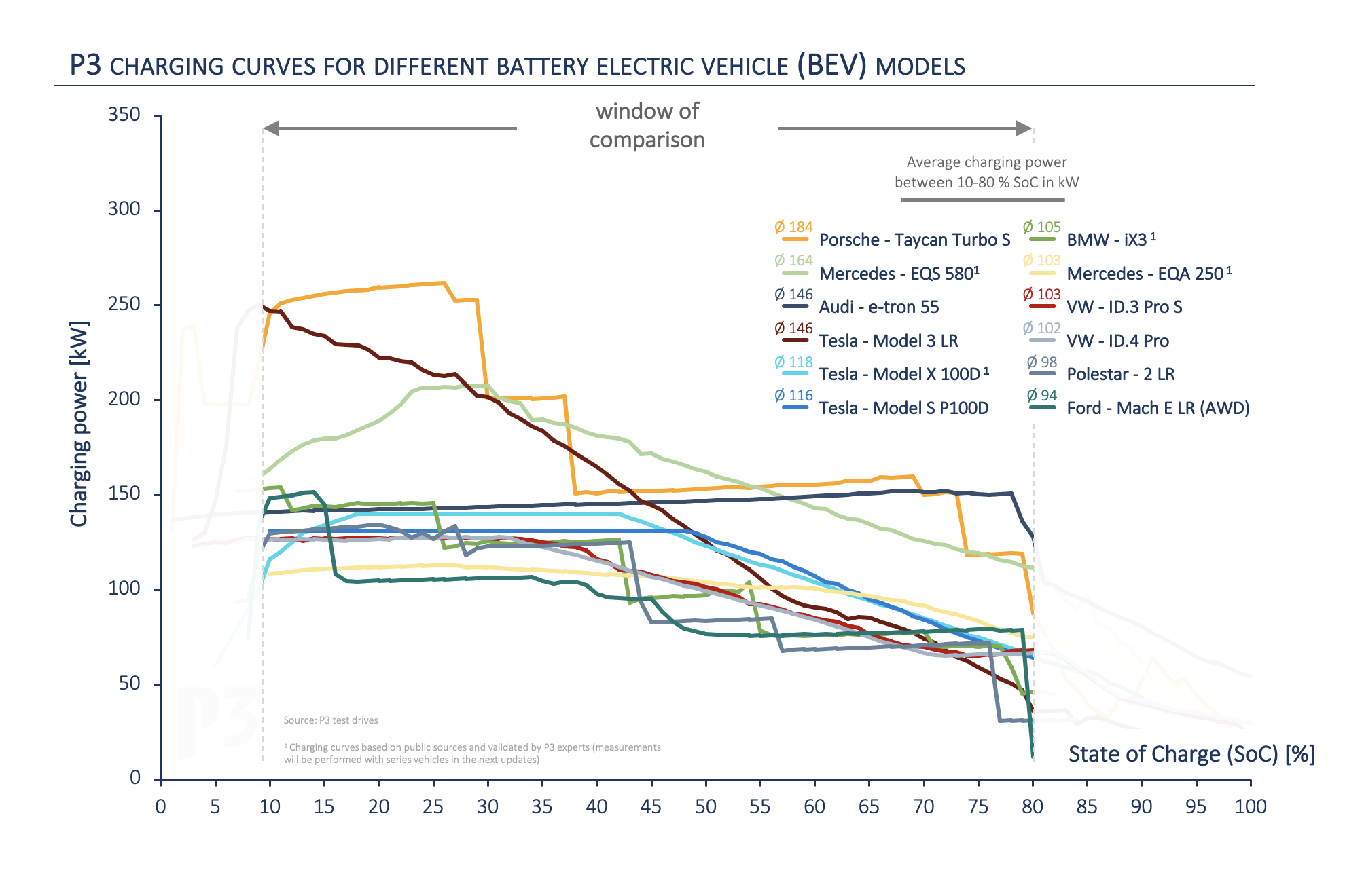

Зависи от външната температура. При около 20 градуса може би за следните коли ще е нещо такова, но тук наистина са сериозни зарядните станции с над 50 kW.
Източник:
https://www.p3-group.com/wp-content/upl ... -1-1-1.pdf
- P3-ChargingIndex_1-1.png (351.08 KiB) Преглеждано 6805 пъти

Както се вижда от графиките на Filbor, достига се само при определен заряд на батерията... При друг процент заряд, максималните нива са други...
