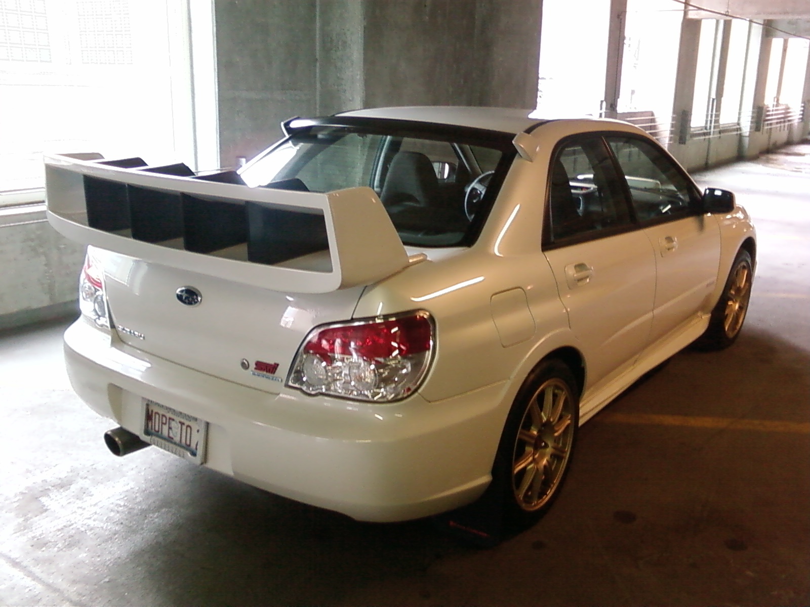

Mnogo hubav izbor, sakvartiranta mi ima takiva na negovoto BMW no sa v krafiten cvqt, opredeleno v Gold mi haresvat pove4e :)
Malko update i ot mene po moqta kola. Slojih i spoilera WRC replica, i instalirah Stage 1 software Accesport. Kolata stana mnogo po smooth, nqma go ve4e otvratitelniq turbo creep i varvi malko pove4e. Sega sa na dneven red prujini i sway barove no koga li....neznam
Mislq 4e imam nujda ot po dobra snimka na kolata s noviq spoiler sa6to wacko.gif

K-A-N-U ти си нечовек! Евала!
Генерацията серийната ли е?
Има нужда обаче и от по-ниско окачване, ще има съвсем друга визия. Някви койловъри освен на TEIN.

Какво точно има на TEIN ,че ги слагаш на заден план?

Напротив, предлагам да си сложи именно на TEIN, явно не си ме разбрал правилно. tongue.gif wink.gif

къф тейн на тези стоковици smile.gif по-добре инвестиция в състезателен радиатор, термостат и капачка за 1.3бара - това трябва да е първият тунинг на 2.5 СТи

K-A-N-U написа: Slojih i spoilera WRC replica...
Спойлера ме кефи много, особено както е боядисан в два цвята. :thumbsup: Интересно ми е дали WRC реплика върши повече работа от стоковия.
