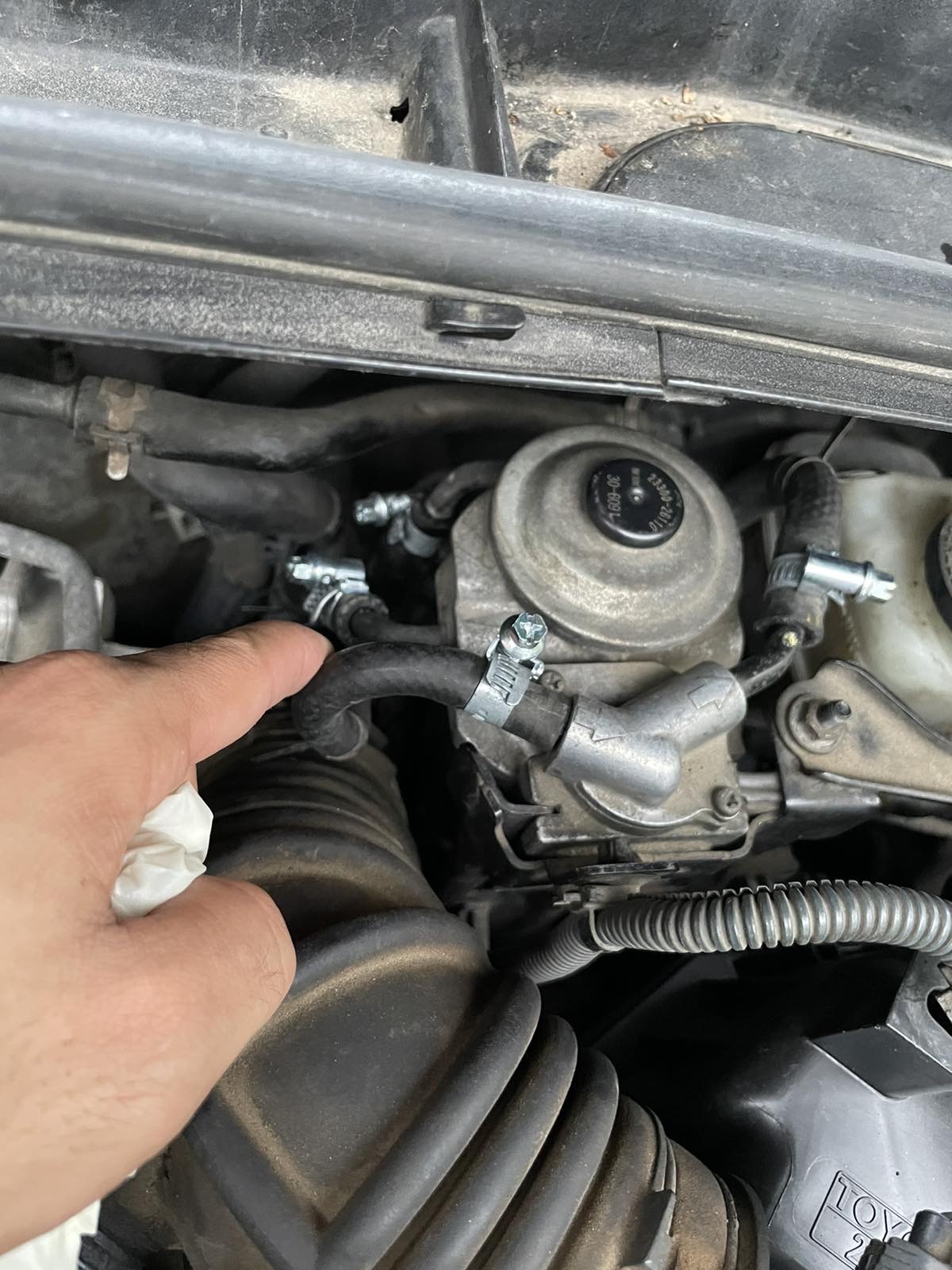

На кой маркуч да сложа възвратното клапанче?От дясно горе със стрелка е показан изход,значи е някой от трите в ляво?
П.п.Този в дясно (изхода) много лесно се извади от щуцера на корпуса.Имам надежда….хаха

Аз си мисля да вземеш да си смениш горивните маркучи. Това с клапанчето е като да си лекуваш гастрита с аспирин - спира болката но не решава проблема. За да се връща горивото в резервоара има хлабав маркуч по линията, охлабени или неправилно монтирани тръбички към дюзите и малко вероятно бързите връзки към рейла. Огледай нафтата през кои маркучи върви и ги смени - предполагаемо има подобни в близкият селскостопански магазин, ако цената на оригиналните ти се вижда грандиозна. Друг е въпроса че от селскостопанският магазин едва ли ще изкарат много. Ако е трябвало да има клапан във фабриката щяха да сложат. По спомен мисля имаше и клапан в самият филтър.

В този филтър клапан няма.Кух.Завърта се в корпуса а от долу е датчика за вода.Най-вероятно проблема е в регулатора на налягането,но заради цената първо ще пробвам с клапанче за 12 лв.Та къде да го сложа?
Трудно палене на Рав4 2.2 d4d 2007г
Двата маркуча отгоре са "обратното" гориво. Стрелката показва посоката към резервоара То няма пряк допир с отиващото към помпата->рейката->дюзите.Минава през това място за да "подгрява" горивото във филтъра. На някои модели на това място има електрически нагревател. Т.ч. и съвсем халтави да са тези два маркуча, не е в тях проблема,там налягане/вакуум няма.В тях се събира обратното гориво от три места с различни налягания- от дюзите,от рейката(при свръхналягане и от регулатора ) и от помпата.
mapamop, нищо му няма на маркучите.Освен ако ще купи оригинални ,по-добре да не ги пипа,ще изкарат още доста,даже и скобите ориганилните не е трябвало да сменя.

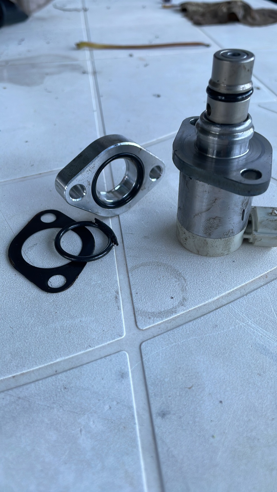

Поръчах нов клапан.Утре ще го видя.Тая инициализация е един вид калибриране.Ако е запекъл се раздвижва но работи пак 2-3 седмици и пак проблема (четох из форума)
Стария оригинален клапан е къс.Ако купиш дълъг идва със фланец и става .Ако от къс сложиш дълъг или обратното (незнам кой какво продава и купува) трябва някъв ъпдейт на софтуер,който освен в Тойота друг неразбрах да го прави.
С една дума,ако купиш същия като твоя стария ,само сменяш и караш.
Ще потвърдя утре след смяната.Днес свалях стария за снимка за да сравня утре в магазина но при връщането прещипах едното уплътнение и вече нестава връщането.
Продават се два модела-буксата отзад и буксата отстрани.При мен явно е сменян със незнайна марка -няма никакви номера по него.
Голяма снимка:
Голяма снимка:
