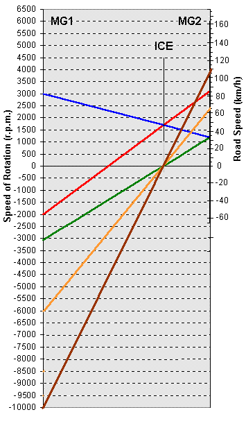

мехаННика написа: За това попитах за номограма
Номограма Приус.gif (10.56 KiB) Преглеждано 6794 пъти

Тук има много добре обяснено и интерактивно демонстрирано приложение, при което може да се види работата на PSD:
http://eahart.com/prius/psd/
От което в допълнение става ясно защо има ограничение на максималната скорост при движение на ток, която е доста по-ниска от максималната при движение с ДВГ :)

slowtraveler написа: може да се види работата на PSD
Това е най-добрата анимация, на която се вижда точната взаимовръзка между трите движещи се елемента в Устройството за разпределение на мощността PSD.
slowtraveler написа: http://eahart.com/prius/psd/
