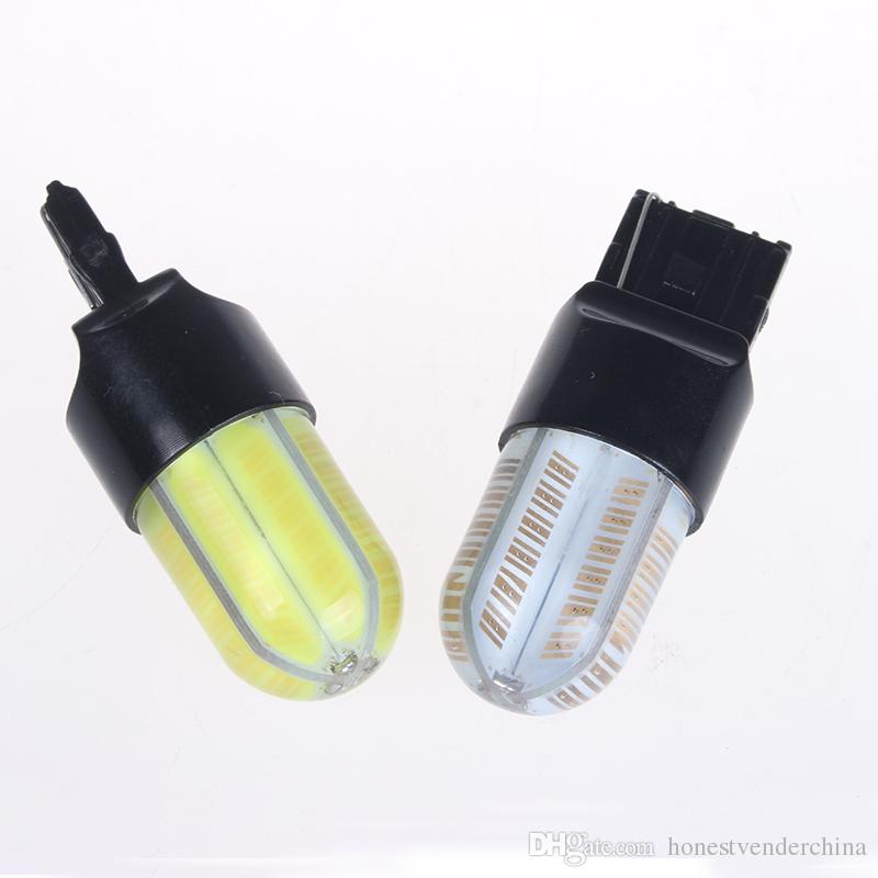

от cuiceka
ето такива крушки

от cowboetz
Принципно дори тези които съм сложил аз Осрам от лед бг, беше голяма драма да ги подкараме. При многото опити изгорихме единия фар. В самите фарове явно има някаква електроника. От тойота ми казаха че не се покрива от гаранцията и стува ако не се лъжа 700 лв или малко повече. За щастие изгорихме само единия и не се наложи да си купувам нов фар. взехме ток от другия за да го захраним. При теб случая не знам дали е с изгорял фар. Дано да не е.
