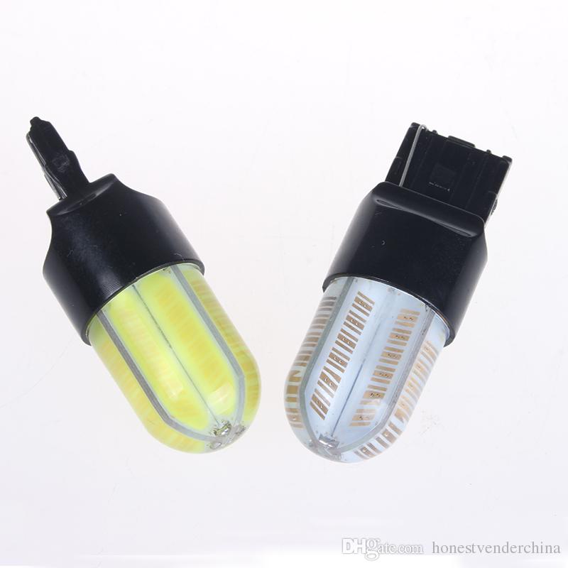

cuiceka
Мнения: 107
Регистриран на: 08 Мар 2015 08:30
Avensis T27 /2012 - / - топящи се предни фарове - причина DRL - заводски дефект
Мнение от cuiceka » 16 Май 2018 12:47
ето такива крушки
