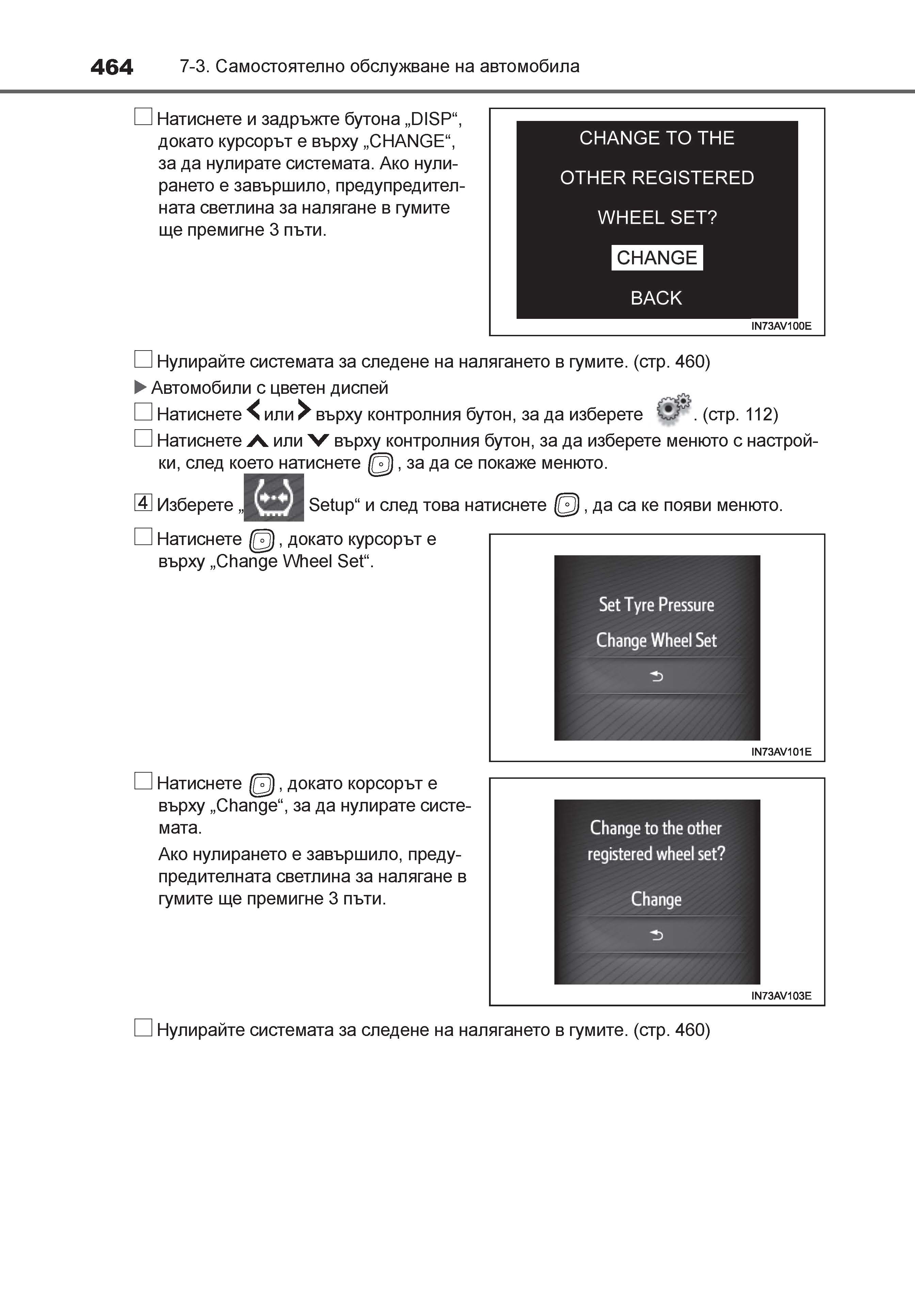

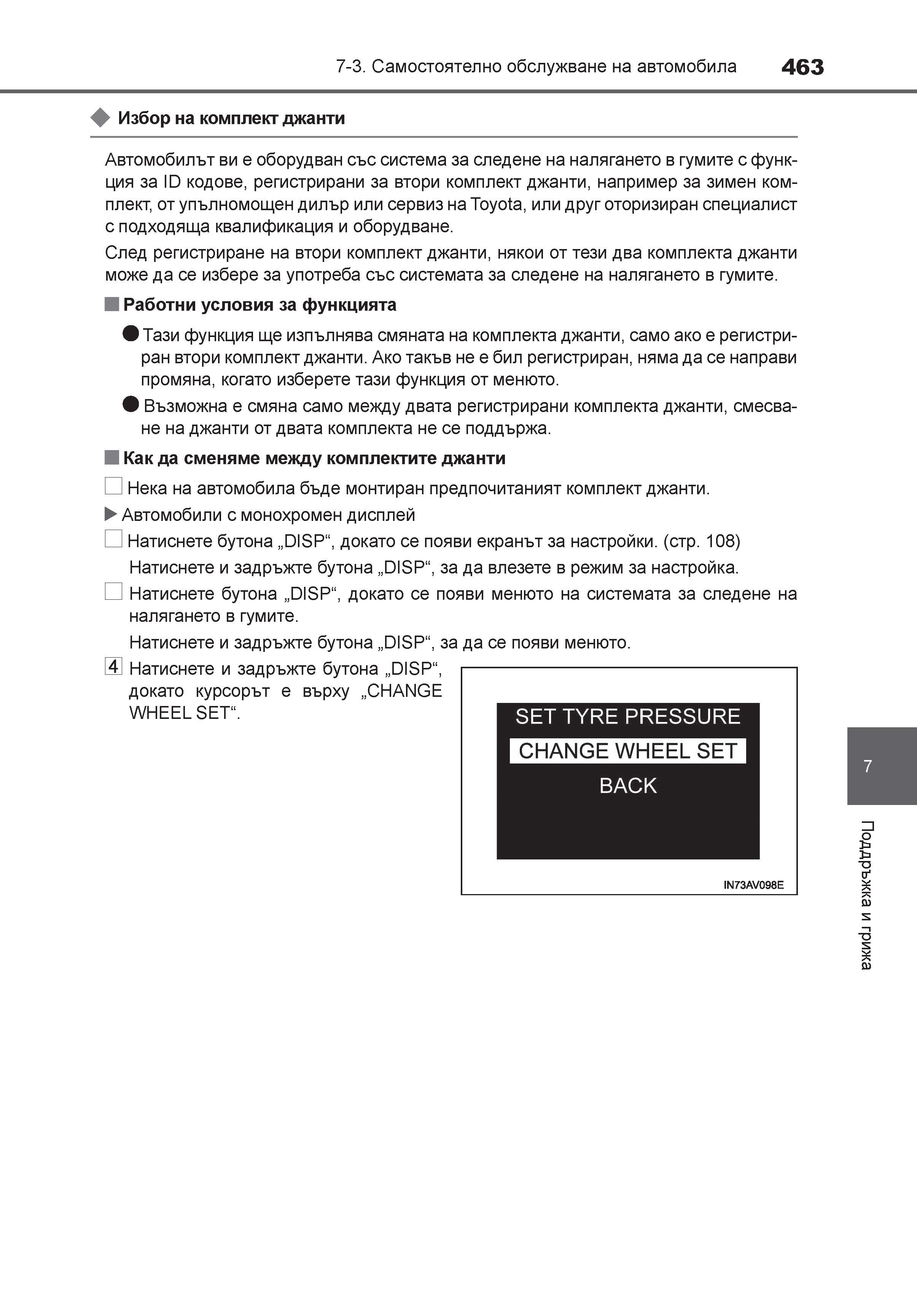

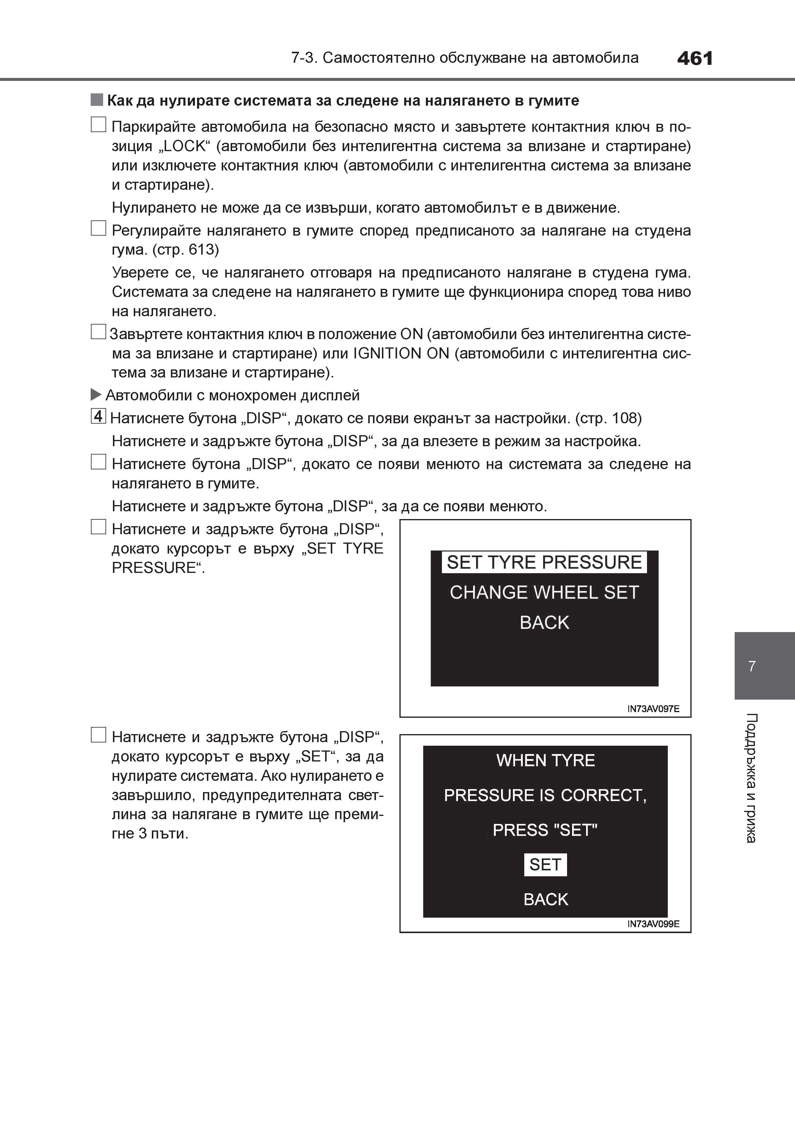

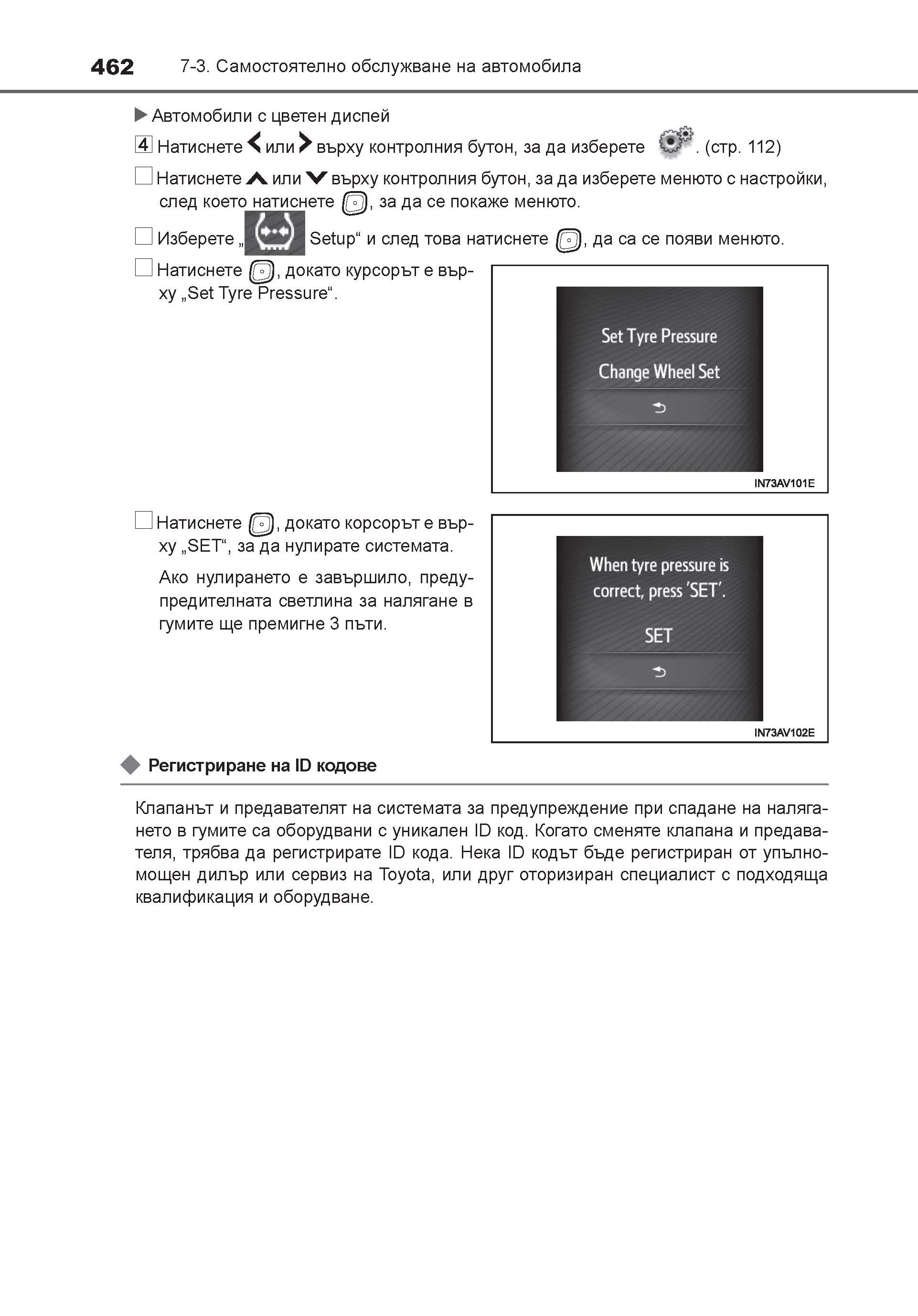

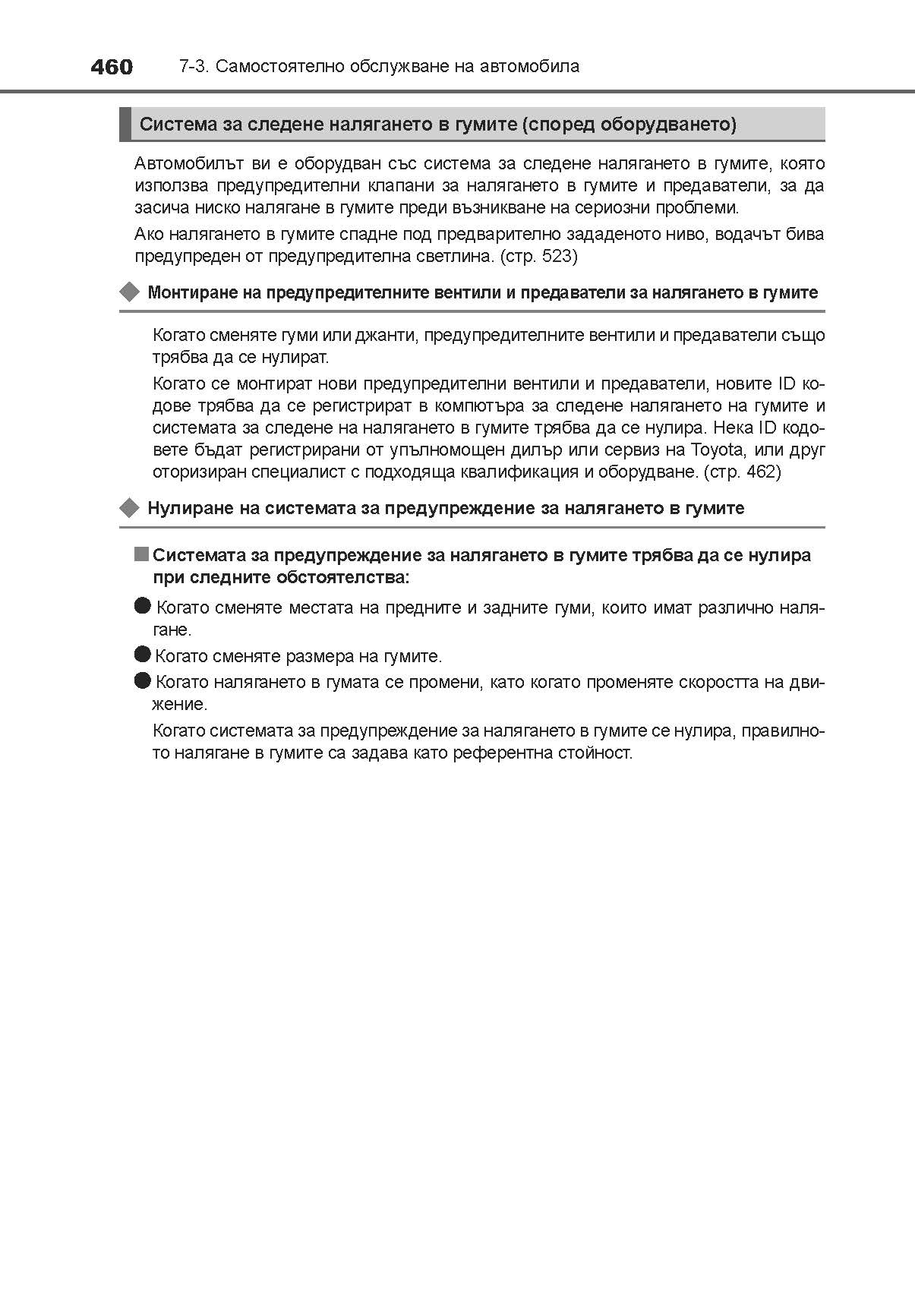

[TPMS]Система за следене на налягането в гумите - Reset Tool
Надявам се, това да Ви помогне. Успех.FraDiavollo написа: ↑29 Май 2018 09:02 Колеги, как се прави процедурата за ресетване на TPMS? Както писах по-горе имам 2 комплекта джанти, всичките са датчици. Ходих преди време в Тойота, за да ги запишат към компа на колата. Казаха, че системата помнела 8 броя датчици и когато сменям единия комплект гуми с другия трябва да направя ресет. Момчето от тойота ми обясни, че се натискало копчето за ресет под волана 3 пъти. Пробвах да го направя наскоро, но не става. Моля който от вас го е правил да каже как става![]()

Благодаря за инструкцията, но тя е за най-новите модели. Моята е 2014 г. и в менюто няма такава опция, както е описано по-горе. За сметка на това има бутон за TPMS reset под волана. Та някой да каже как става хватката
