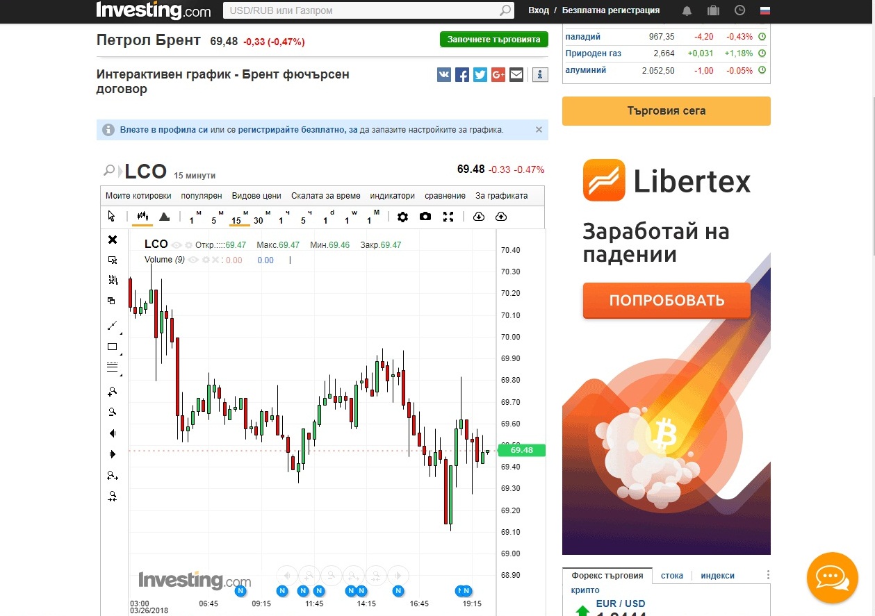

Ето каква е цената на барел Брент за момента. Доста се вдигна последно време и май-юни можем да чакаме изненади.
