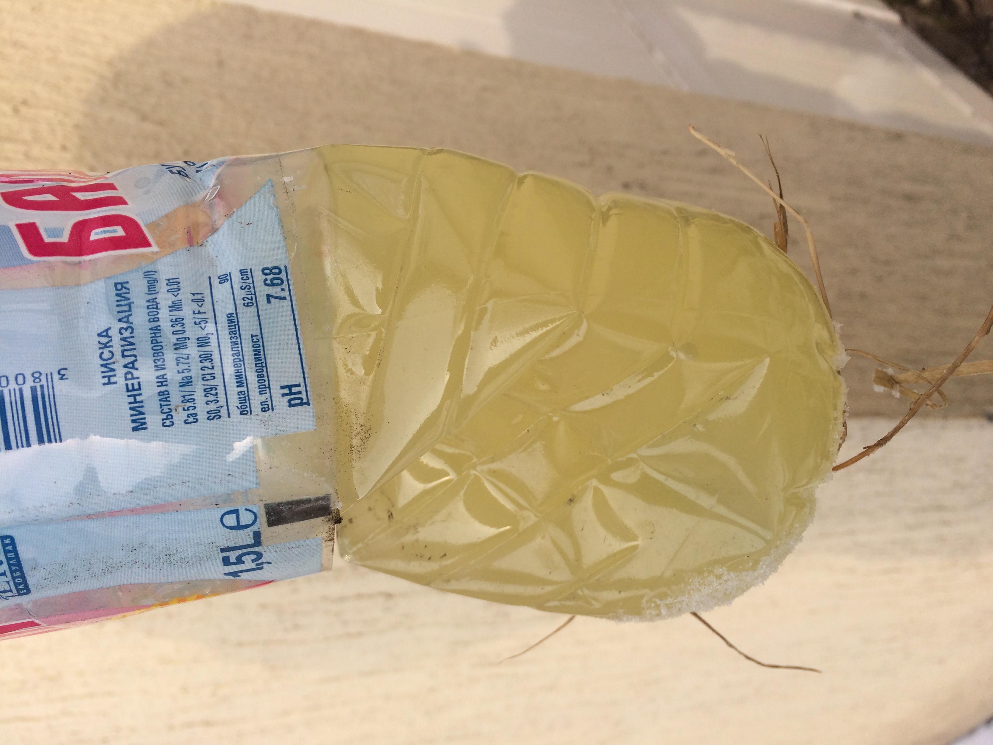

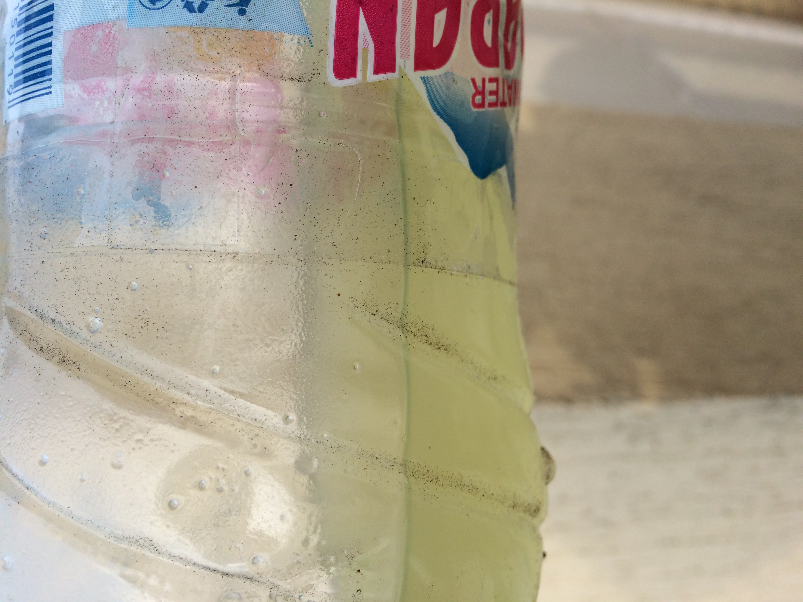

Avensis T25 2.2 D4D 2007 - не пали при студено време ?
ТАТI,по принцип съм съгласен с теб.Но аз говоря за нафтата.Преди няколко години мой приятел,собственик на малка транспортна фирма(2 автобуса и 8 микробуса),в подобен студ беше направил експеримент:в половин литрови пластмасови шишета беше купил от няколко различни бензиностанции нафта и ги остави една вече на прозореца на офиса си.На другия ден в 7ч.сутринта ми ги показа и гледката беше доста интересна.В едно от шишетата нафтата беше станала като свинска мас.

Имам колонка за дизел последно ми караха 10 тона от Лукойл октомври.Сигурно са докарали лятна или преходна на снимките се вижда каква е на -11. Интересно че другите коли, нисан микра, хонда сивик и рено еспейс запалиха от раз тойотата тази сутрин от петият път изглежда ватата даде резултат.
- IMG_6454.JPG (1.51 MiB) Преглеждано 6372 пъти
- IMG_6455.JPG (1.72 MiB) Преглеждано 6372 пъти
Имал съм коли които имат нагревател на самият филтър за горивото,и при това положение на дизела тези коли нямат никакъв проблем.
Иначе ,да така се получава с горивото без добавка за зимата.
