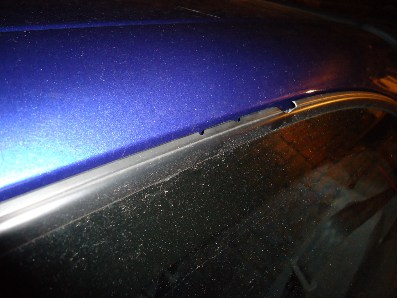

iwan33 написа:Наясно съм, че това, което ще попитам е маловажно но така или иначе вече съм направил тая тема та да си я ползвам. smile.gif Това на снимката е тази пластмаса (уплътнител може би) която е около задното стъкло. Както се вижда е доста изгоряла от слънцето и от времето (а от другата страна е и по-зле) и много ме дразни с вида си. Искам да отбележа, че това наистина е единственият недостатък по външният вид на колата. Очаквам предложения как да реша "проблема". Мина ми през ума да взема един макетен нож и да изрежа този ръб от край до край ама ми се вижда много крайна мярка и не ми стиска... smile.gif
И още нещо. може ли на тази кола да се сложи багажник на покрива и какъв трябва да е? Понякога ми се налага да превозвам дълги и леки неща и много трудно ги побирам в купето...
Ще се наложи да се самоцитирам. Тоя уплътнител се рони все едно е от захар, да му се не види, хептен зле стана. Някой има ли идея от къде да го търся, как се сменя, със стъклото ли е, отделно ли...
