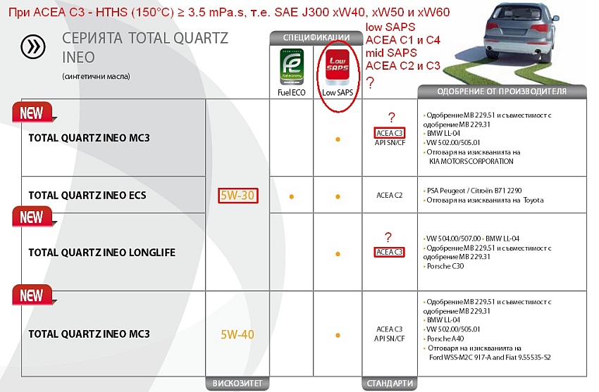

Още един абсурд на масларите.
Из каталога на Total излиза, че 5W30 може да отговаря на ACEA C3. Да, ама НЕ!!! 5W30 трябва да се задоволява с ACEA C1 и C2.
При ACEA C3 - HTHS (150°C) ≥ 3.5 mPa.s, т.е. SAE J300 xW40, xW50 и xW60.
Впрочем low SAPS се смята ACEA C1 и C4, а mid SAPS ACEA C2 и C3.
- Total_Ineo_5W30_C3-.jpg (124.57 KiB) Преглеждано 6238 пъти
