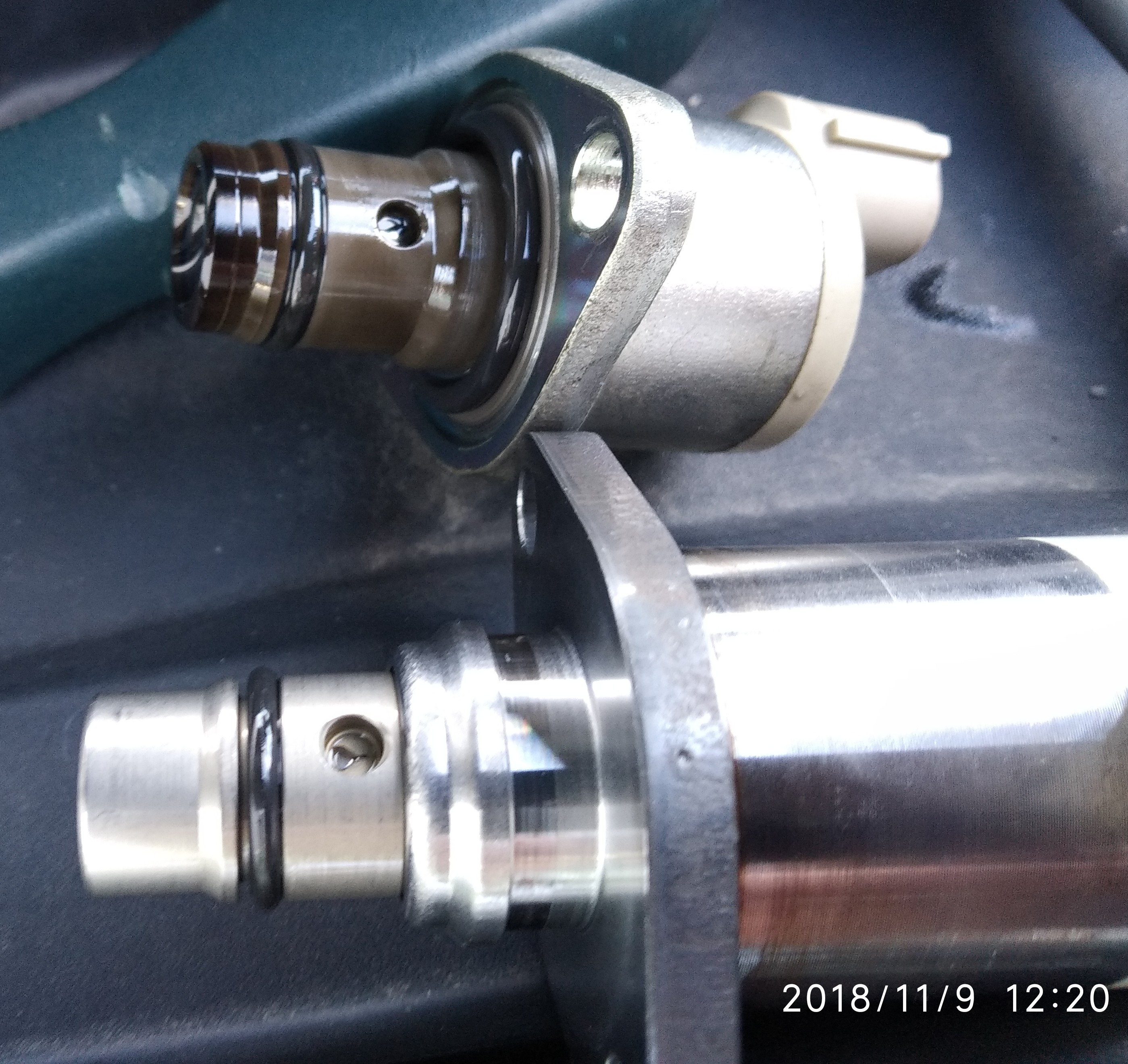

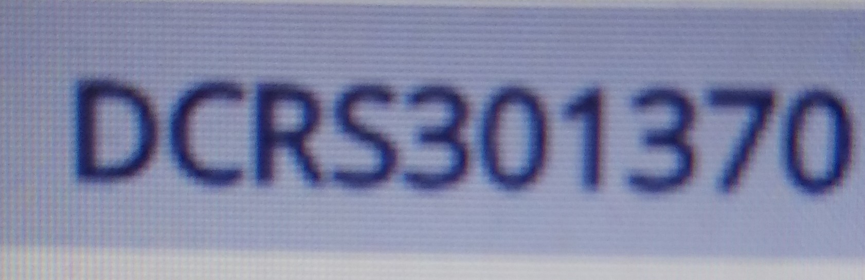

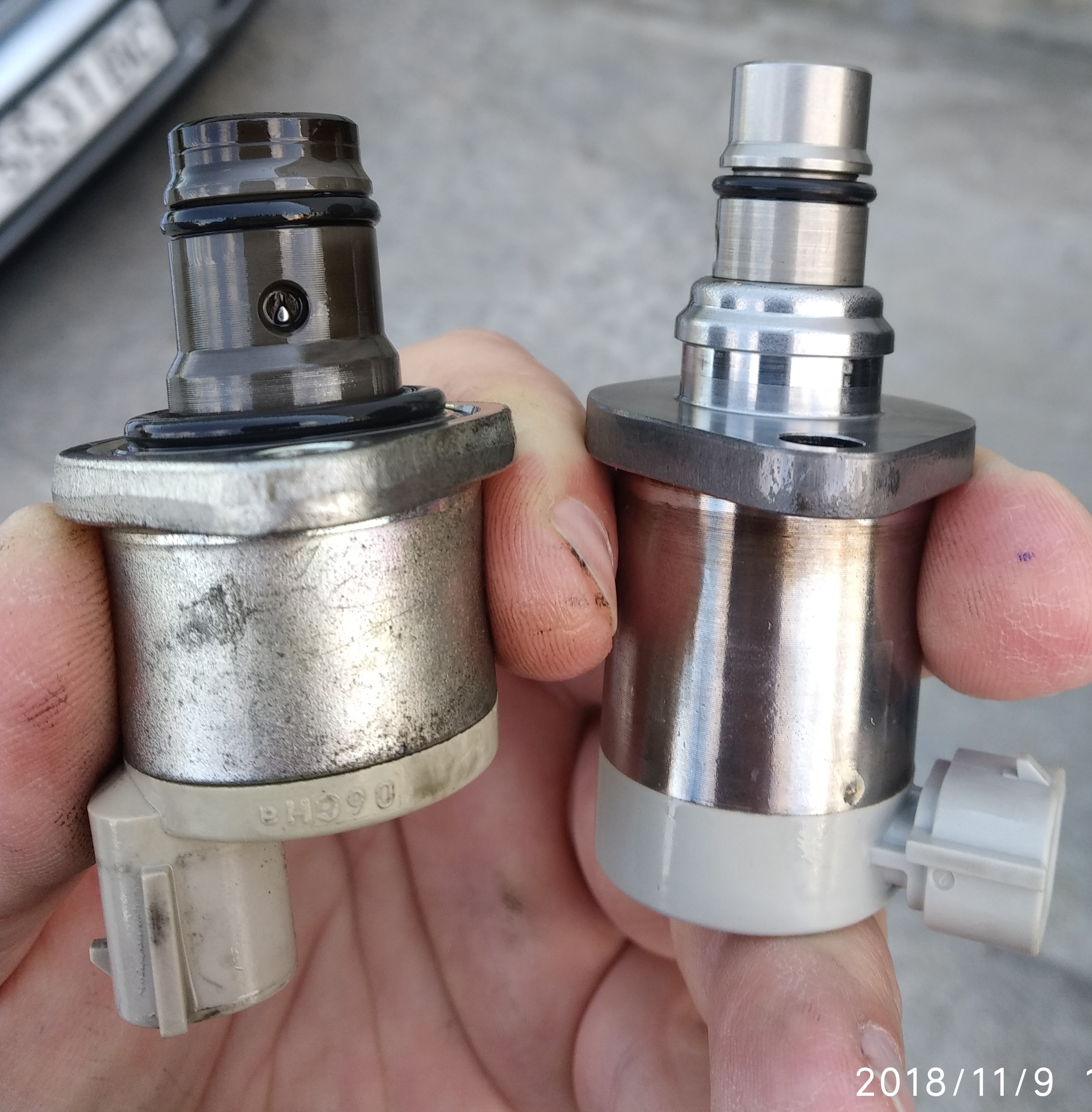

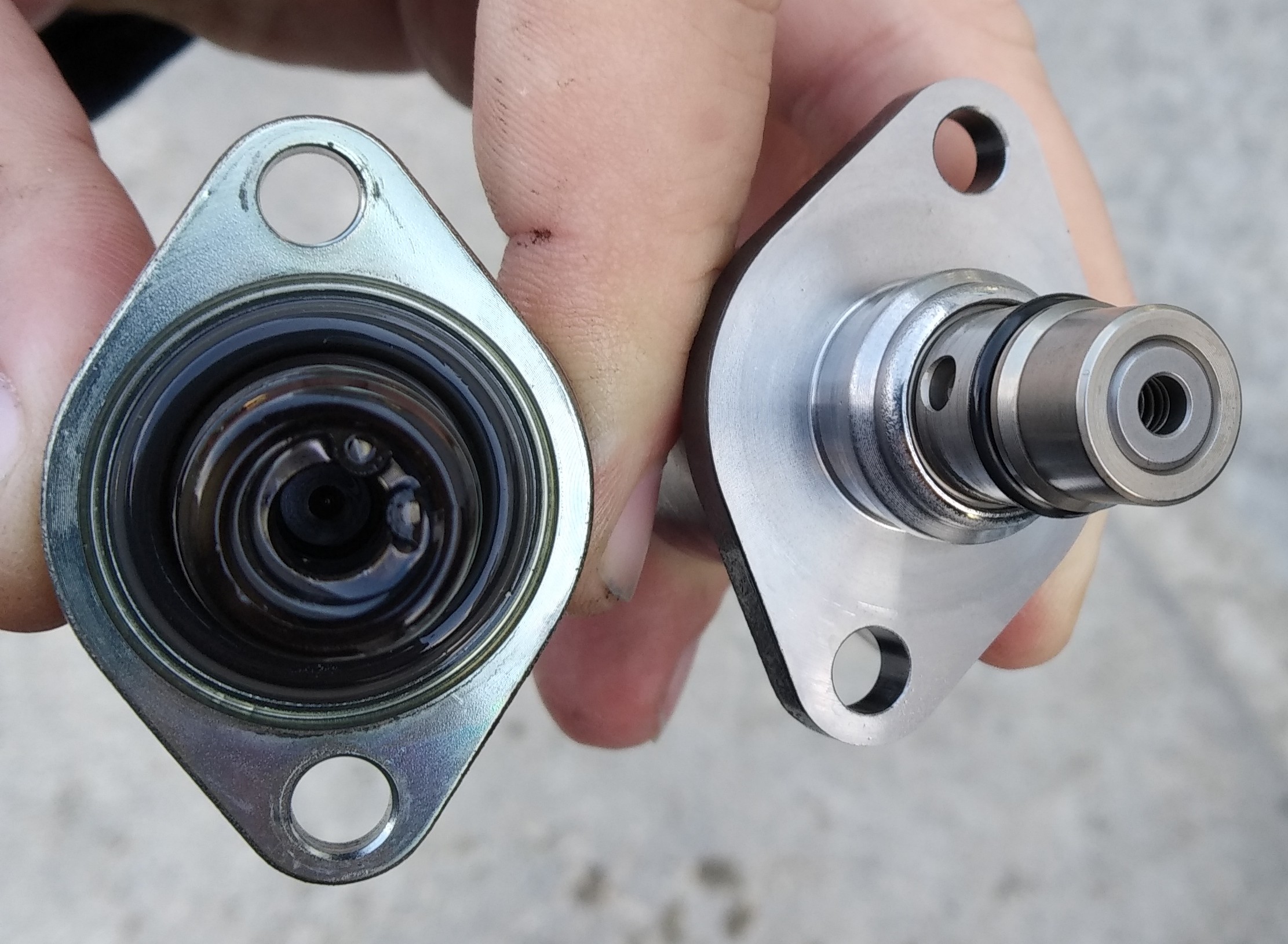

Днес реших да сменя SCV клапана ,но този който го дават по рама изляза по различен от този на помпата.Малко по дълъг е, няма уплътнители О-ринг, и има още разлики.Реших да не го слагам и го върнах понеже имах упасения че не е точният датчик.По оригинален номер ми го заменя с Denzo на което прикачване номера.

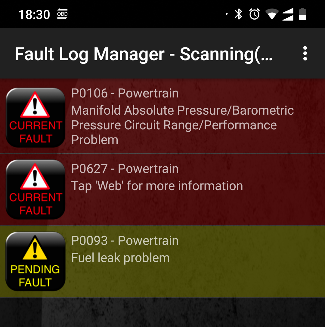

п.п.Днес закачих колата на ELM диагностика с програмата TORQUE и ми изписа следните грешки (последната снимка).Изчистих и EGR клапана същевременно.Вече съм шах с пешката
Разликата между клапаните
Това е номерът по ДЕНЗО който ми излиза за SCV
Грешки който показа днес .

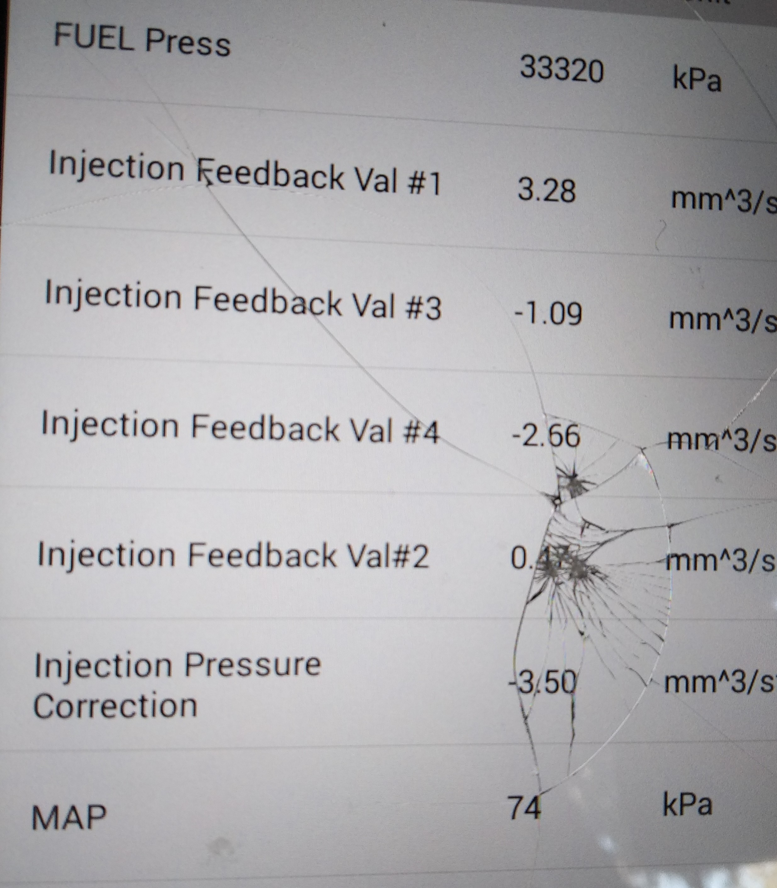

Днес изчистихме SCV клапана и по попитахме малко ,смазахме и тествахме с външно захранване движи се плавно без да засича.Прединтова леко засичаше поне така каза майстора. Но проблема си остана светва чека и колата забива и не може да се изфорсира ,изгарям я и я паля и така продължавам докато не подам повечко газ и не забие пак.
Остана само грешка P0093 другите грешки не излизат вече.
На майстора му направи впечатление че стойностите на MAP сензора са завишени.
Прикачвам снимка и видео с данни от днес.
На видеото се вижда след изгаряне на колата колко бързо спада налягането на горивото, което мисля че не е нормално да падне чак до 0.
Стойностите на МАР а са завишени според майстора.

На твое място бих започнал с дюзите.На мен само трета ми даваше -2,5 и колата правеше подобни мизерии.След рециклиране само на нея(трета,другите не) колата полетя,буквално не мога да я позная.Сега ме е яд,че не рециклирах едновременно всичките.

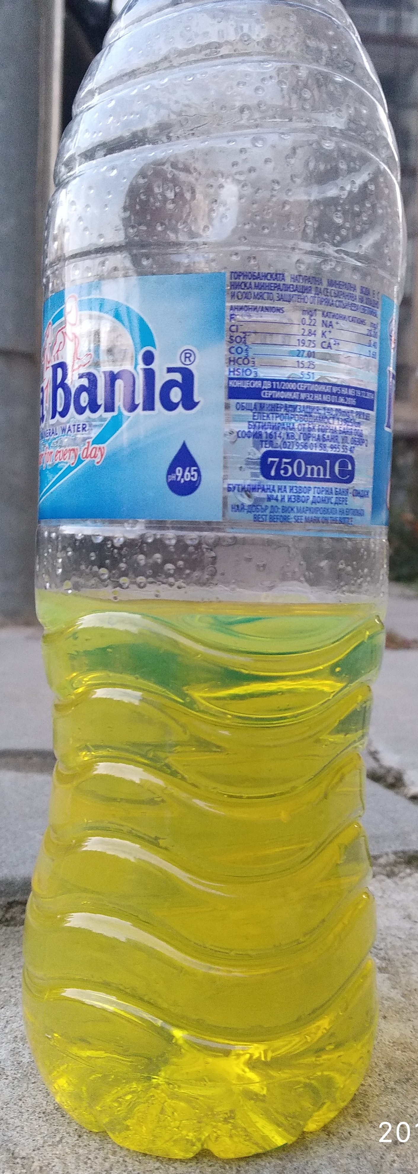

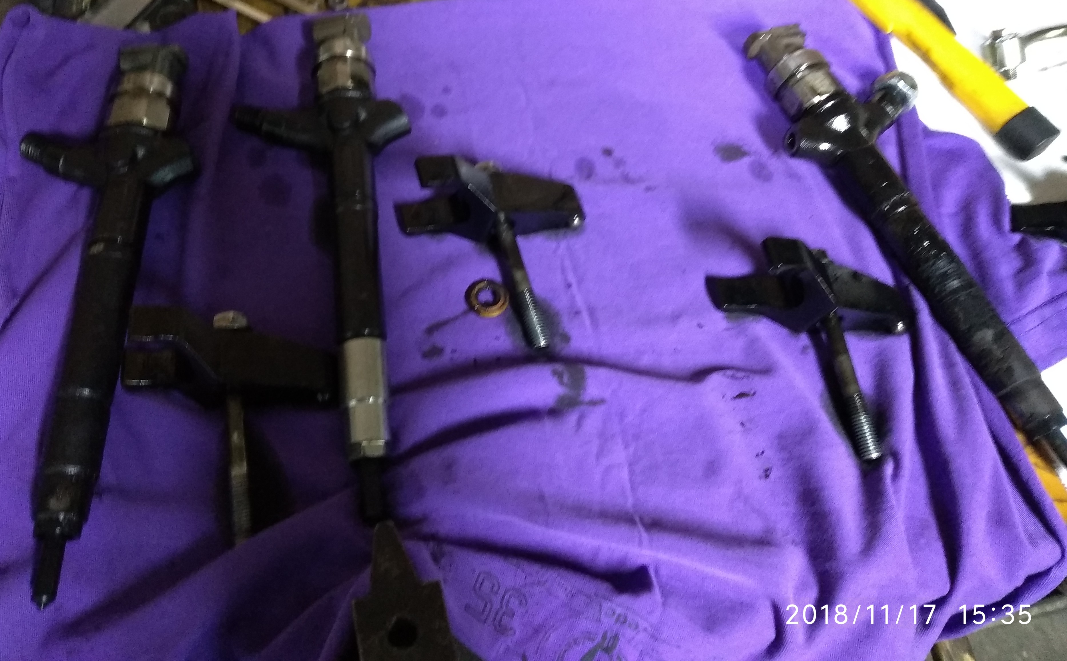

Ето още един тест от днес .Разкачих маркуча за обратната нафта между двигателя и филтъра и сложих една бутилка от 750мл.и за 1 Мин точно шишето се напълни до половината (около 350 грубо)
Това е общото обратно гориво от 4те дюзи, няма как да ги разделя понеже са под капака на клапаните.
Вече съм обеден че някоя дюза връща много нафта и за това пада налягането в горивната система.

Дюзите вече са доло.Утре ще търся къде да ги пратя за стенд и рециклиране на неработещите.

Мнение от martin_ganev » 25 Ное 2018 19:03
Така запали сутринта след монтажа на рециклираните дюзи на студена кола.Мисля че е ок.
Вече не набива грешки и не влиза в авариен режим.За сега 2ри ден нещата са ОК.
