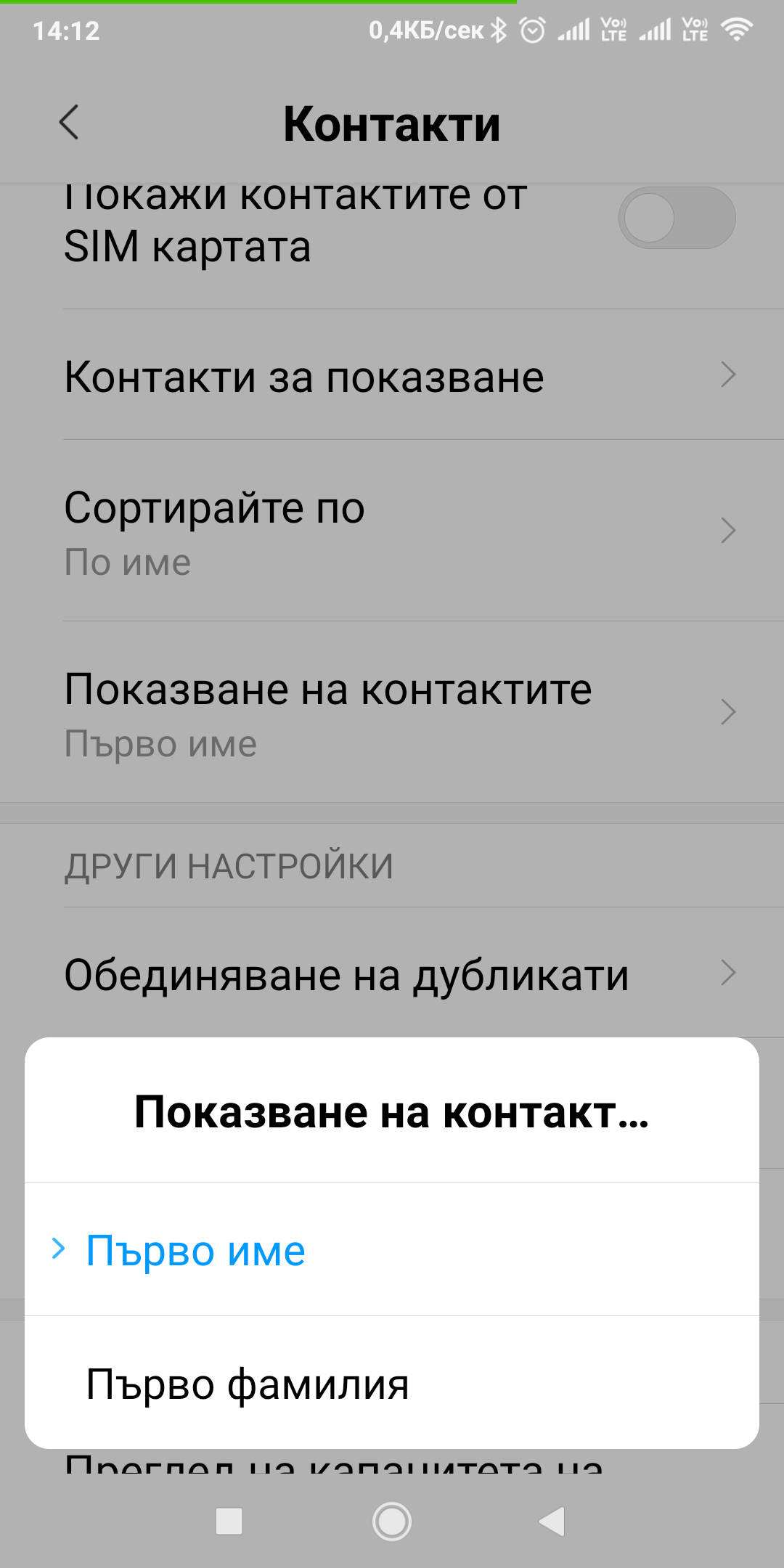

Малко ъпдейт по темата с мултимедията и изписването имената на контактите. Наскоро си смених телефона и не можах да повярвам, че всеки номер от списъка с обаждания си има име
Кое точно е пречило преди не знам. Сега обаче се изписва във формат "фамилия, име", вместо "име фамилия". Явно китайско със китайско се разбира най-добре

В настройките на телефона се задава кое първо, кое второ:alexander79 написа: ↑22 Юни 2019 13:55 Сега обаче се изписва във формат "фамилия, име", вместо "име фамилия". Явно китайско със китайско се разбира най-добре

В телефона си е както си го показал на снимката. В мултимедията на колата няма настройки за контактите. Пак казвам, не ми пречи че са фамилия-име. Доскоро учех телефонните номера на контактите ми!
