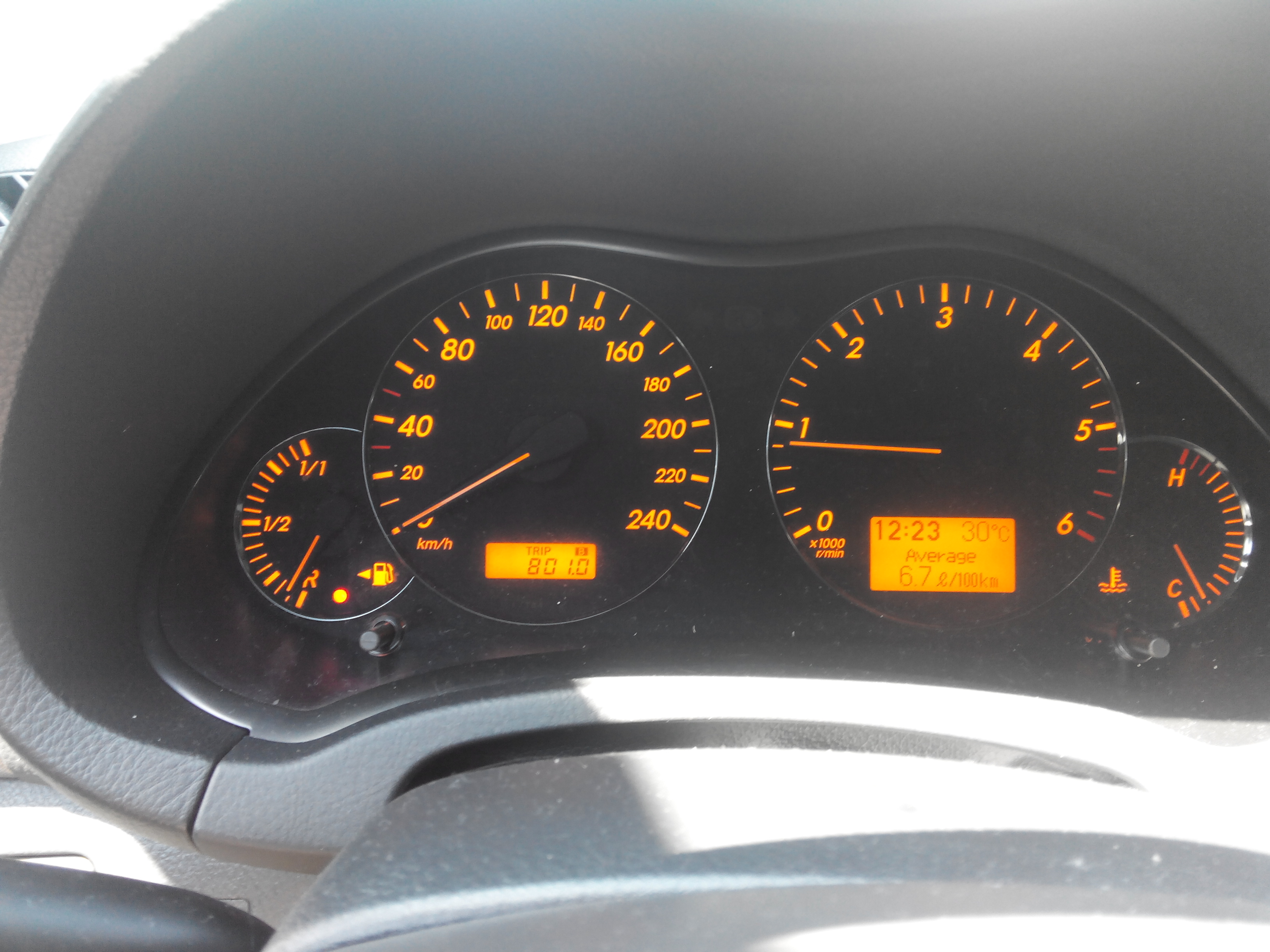

Toyota Avensis 2.0 D4d, 126 ph.
Плевен - Бургас - Поморие - Бургас - Поморие - Бургас - Сливен - Плевен, изминати общо 801 км и лампата за резерва светна.
По-горе някой бе писал, че като светне лампата за резерва, резервоара събира 52 л.
Моя събра 52,220 л.
Общо градско имам около 100 км.
Заредено гориво: Дизел Eкonomy от ЕКО + 0,5 лт Бардал 6 в 1.
Разход по борд компютър: 6,7 л/100.
Разход пълно - пълно: 6,5 л/100.
пп: колеги пишат за разход между 5 и 6 л/100, моя не е ли висок?
Возили сме се 3 души и не много багаж, като съм карал 100 - 110 км/ч извънградско и 130 - 150 км/ч на магистралата, като занулих при зареждането и след около 200 км пробег извънградско, борда се бе заковал на 6,4 л/100. След магистралата и градското отиде на 6,7 л/100.
ппп: Относно добавката 6 в 1, мисля че повече от това, което е "направила", повече няма да ми помогне. С две думи имах по-големи очаквания, но ... отивам към нови дюзи
