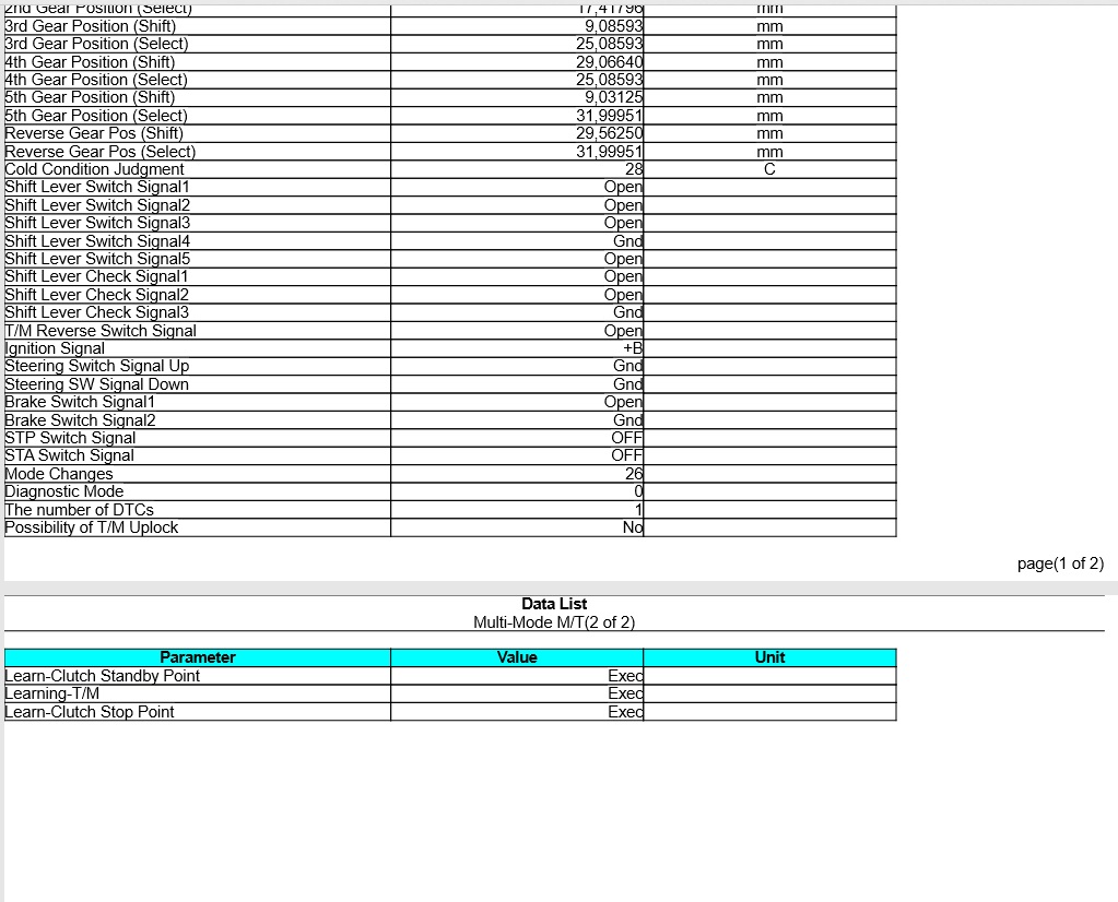

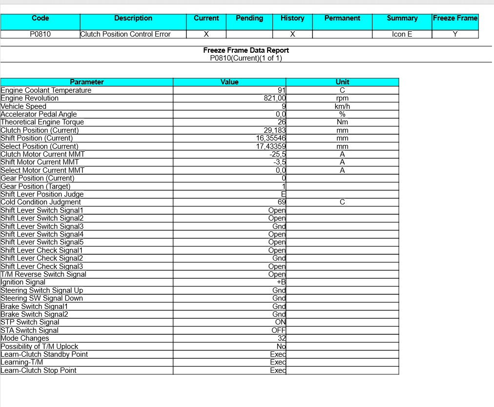

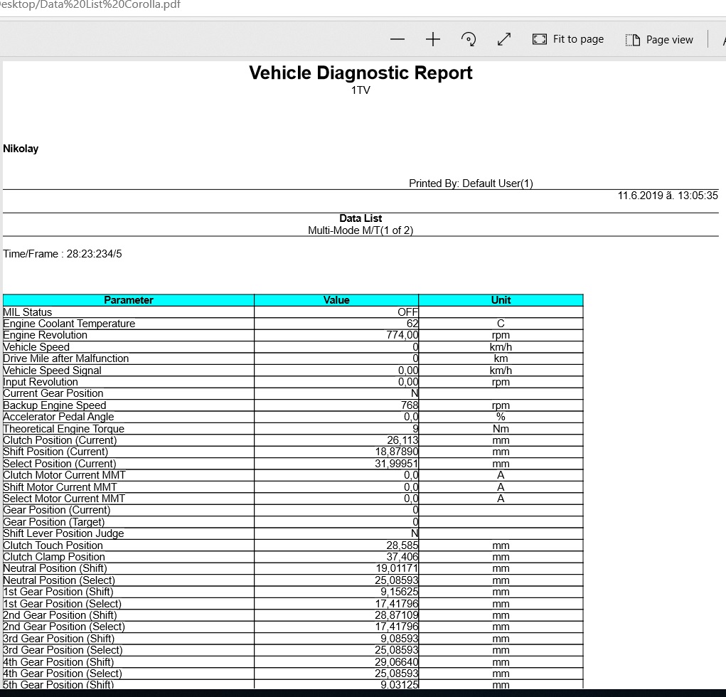

от nikolay75
Здравейте.
От няколко дни съм собственик на Корола 1.4 дизел с ММТ 2006 г. На третия ден светна червено зъбно колело и колата спря. Стои на N и не отчита друга позиция на лоста. Започна да го прави на всеки 5 мин. градско шофиране. Изчаквам няколко минути (от 1 до 3) и всичко започва да работи нормално. И така до следващия път. Тествах съединителя - на 5 скорост от 60 км. ускорих с пълна газ. Работи нормално.
Взех си кабел и направих диагностика.
Моля за помощ.
Благодаря предварително.
- P0810.jpg (225.21 KiB) Преглеждано 6046 пъти
- Report 1.jpg (233.18 KiB) Преглеждано 6046 пъти
- Report 2.jpg (194.24 KiB) Преглеждано 6046 пъти
Публикувано на: 13 Юни 2019 22:26
от Petar555
Актуаторът ти е за ремонт.
Ако зъбният сектор и червяка са добре, значи сменяш втулки лагери на актуатора и евентуално на мотора. Проверяваш дали не е влизала вода. Ако е така трябва да почистиш и възстановиш уплътнението на корпуса. Гледаш четки и колектор. Чистиш, сменяш, ако трябва. О-пръстени на сензора и мотора, ако трябва сменяш. Гледаш състоянието греста и ако трябва сменяш. Проверяваш ротора за намотки на късо. Проверяваш консумация на стенд - трябва да е под 20 ампера при отпускане. Монтираш, смазваш, обучаваш и караш
