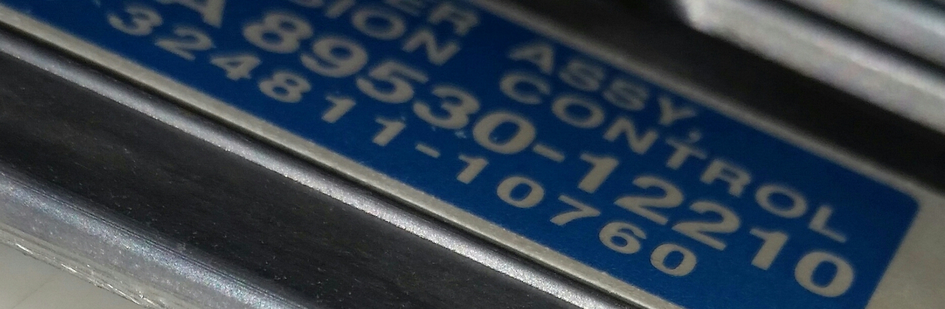

Преди около месец купих за майка ми Тойота Корола 1.4 d4d - 90 коня 2006г., но с mmt скоростна кутия, тъй като тя не може да кара с ръчни скорости.
Оказа се, че компютъра който управлява скоростите трябва да се подмени, защото е от първите които давали дефекти. В Тойота ме офертираха с бомбастична сума за подмяна на този компютър, което според мен е лудост, в предвид това че офартата им за всичко беше близо 50% от покупната стойност на автомобила.
Въпросът ми е, може ли да се намери този компютър за по-нормални пари и има ли възможжност за ъпдейт до последната читава версия?
номера на компютъра е : 89530-12210 ....в офертата на Тойота, модела който ми предлагат за подмяна завършва на 214, което според мен означава че е от първите.
Благодаря!
Благодаря!
- comp-corolla-mmt.jpg (1.75 MiB) Преглеждано 6148 пъти

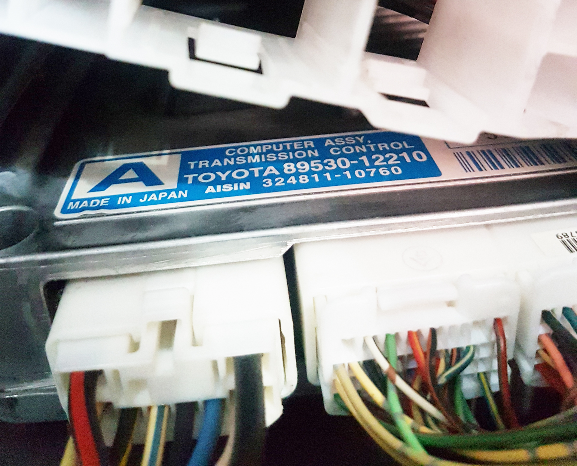

Колега, хич не се терзай. Моят компютър е същия. Колата върви при мен вече 10 години, а иначе е на почти 13. На над 263000 км. е. Този модел компютър е стар, но добър.
- 20170122_132517-1-1.jpg (737.92 KiB) Преглеждано 6119 пъти

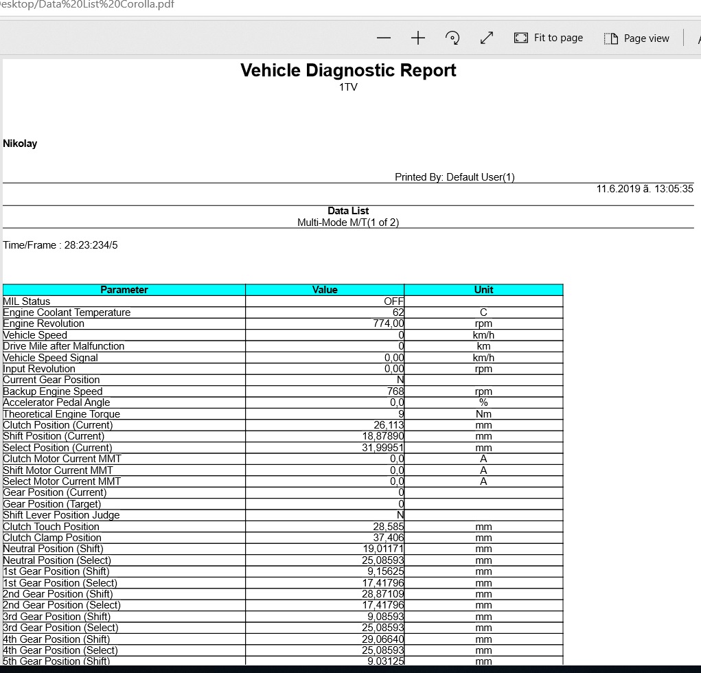

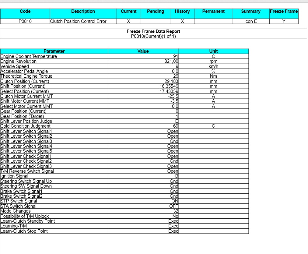

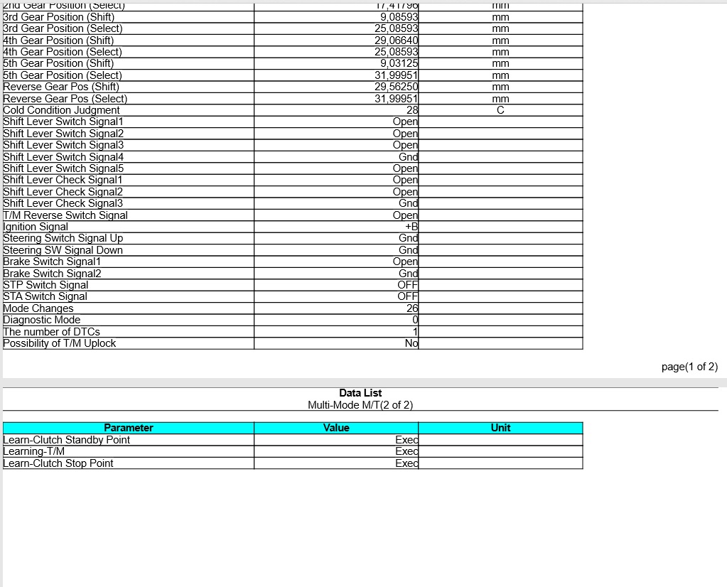

Здравейте.
От няколко дни съм собственик на Корола 1.4 дизел с ММТ 2006 г. На третия ден светна червено зъбно колело и колата спря. Стои на N и не отчита друга позиция на лоста. Започна да го прави на всеки 5 мин. градско шофиране. Изчаквам няколко минути (от 1 до 3) и всичко започва да работи нормално. И така до следващия път. Тествах съединителя - на 5 скорост от 60 км. ускорих с пълна газ. Работи нормално.
Взех си кабел и направих диагностика.
Моля за помощ.
Благодаря предварително.
Моля за помощ.
Petar555
- Мнения: 615
- Регистриран на: 12 Юли 2009 22:04
- Автомобил: Toyota Corolla 1.4D4D
- Благодарил/а: 21 пъти
- Получена благодарност: 45 пъти
Актуаторът ти е за ремонт.
Ако зъбният сектор и червяка са добре, значи сменяш втулки лагери на актуатора и евентуално на мотора. Проверяваш дали не е влизала вода. Ако е така трябва да почистиш и възстановиш уплътнението на корпуса. Гледаш четки и колектор. Чистиш, сменяш, ако трябва. О-пръстени на сензора и мотора, ако трябва сменяш. Гледаш състоянието греста и ако трябва сменяш. Проверяваш ротора за намотки на късо. Проверяваш консумация на стенд - трябва да е под 20 ампера при отпускане. Монтираш, смазваш, обучаваш и караш
