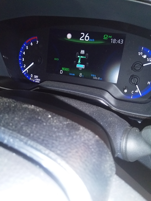

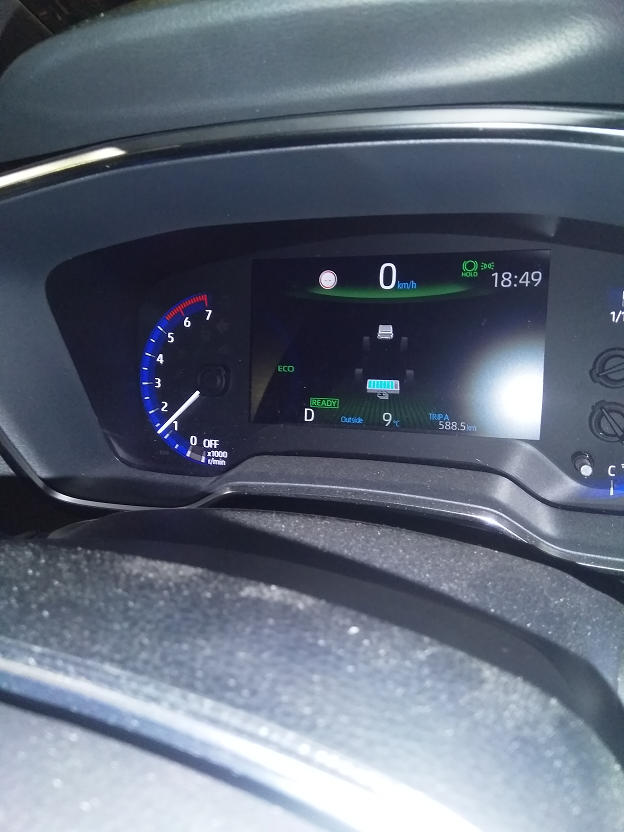

Колеги, вчера ми направи впечатление, че двигателя държеше обороти, а на таблото показваше, че е на батерия- и в движение и спрял . По приложението показва, че съм бил non-ev. Какво е вашето мнение?
- t 1.png (197.07 KiB) Преглеждано 3729 пъти
- t.png (697.94 KiB) Преглеждано 3729 пъти

А отоплението в купето как да стане ако не работи ДВГ?

Не зарежда батерията защото компютъра не е сметнал за нужно, двигателя вероятно подгрява масло, антифриз..

За отоплението е ясно. Ясно, щом има достатъчно батерия я използва за движение, а двигателя работи да поддържа температура и не индикира на дисплея, а само чрез оборотомера, че всъщност работи двг.
