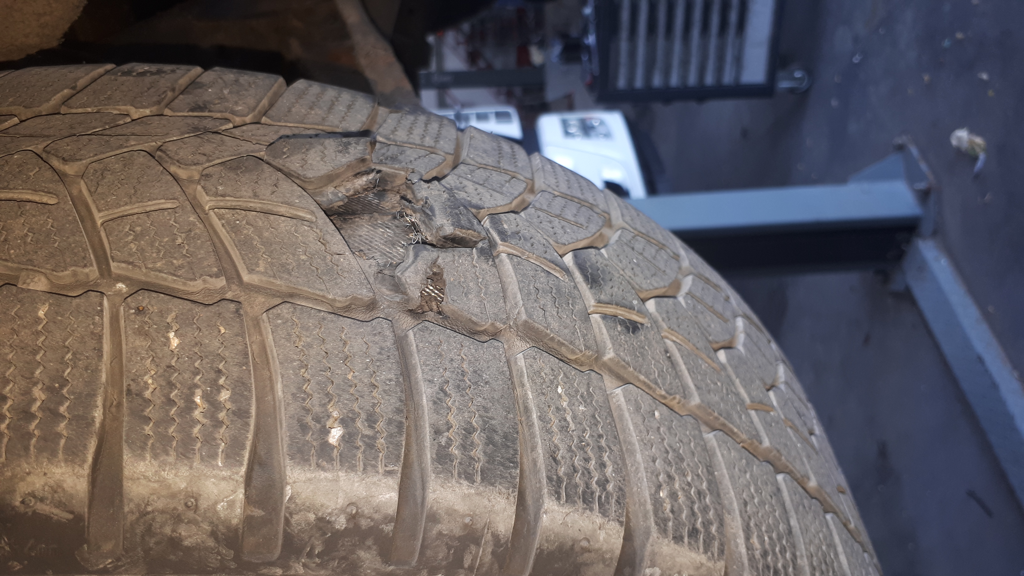

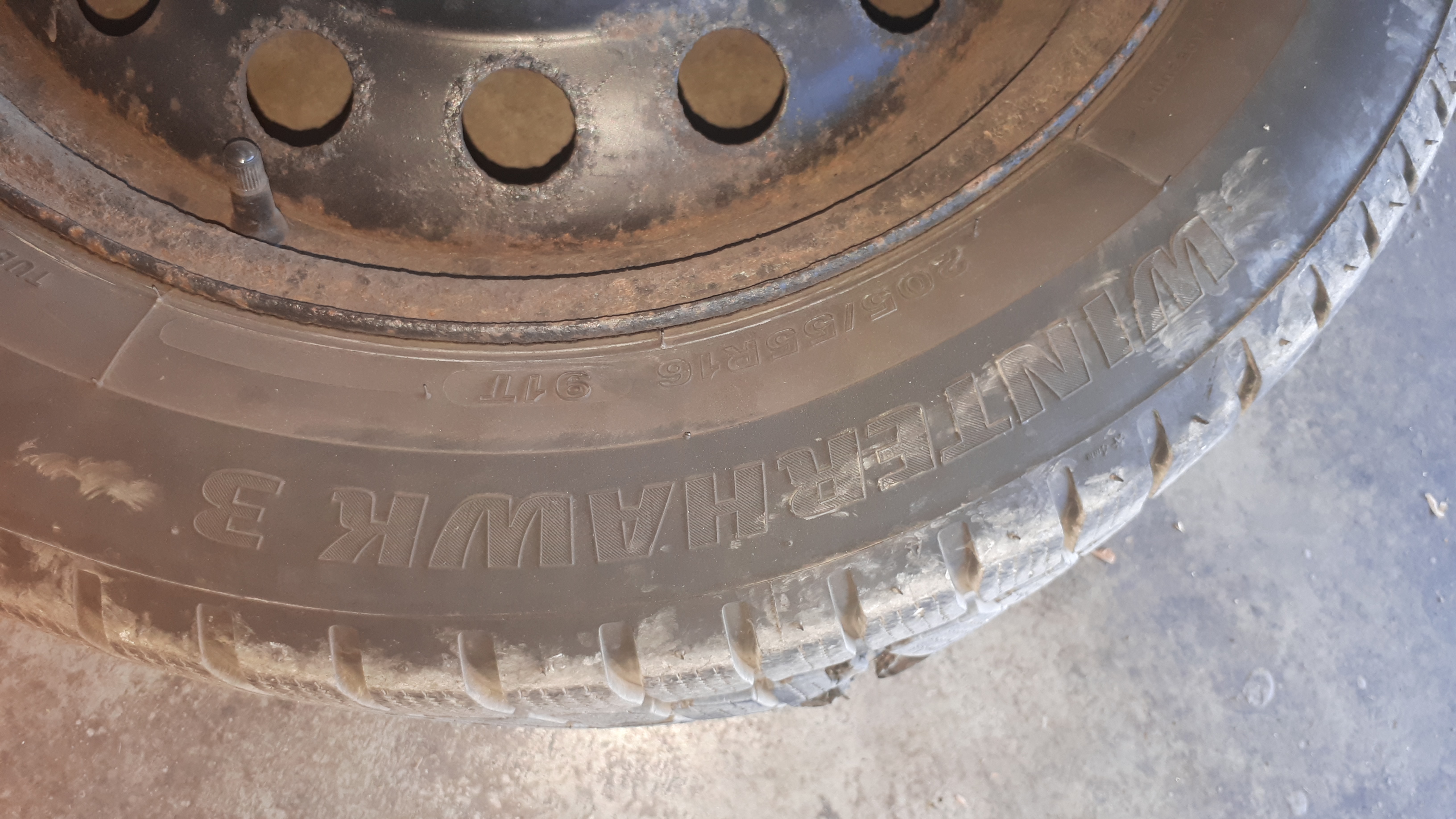

Едната вече достатъчно се стресна и си замина преди почти месец. Резервната отиде на мястото ѝ, на мястото на резервната си имам вече някаква - до напролет. Като дойде пролетта ще си мисля дали искам резервна гума или патерица.Двигателист написа: ↑21 Окт 2020 22:31 Ако си на отделни джанти карай докато падне сняг. Ако не, през Ноември по някое време ги слагай. Стрес се спестява на хора, гумите не ги боли
Другата такава е с пукнатини в протектора но не е разцъфнала като тази. Предните " Барум" визуално са като нови. Интересният момент е че имах 3 Firestone от които една резервна и 2 "Барум"-а отпред....
Моргаджийска им работа ...

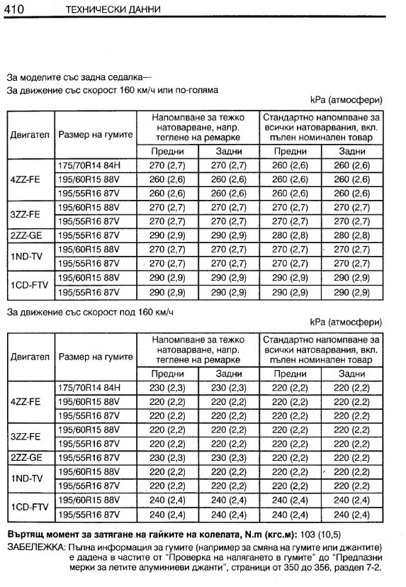

Здравейте! Да попитам дали Wheel-size.com е достатъчно достоверен източник на информация за размерите на гумите по даден модел? Питам защото ще сменям гумите които в момента са 195/60/15 - същото излиза и от Wheel-size.com, НО на всякъде другаде където проверявам - подобните сайтове за размери и в сайтовете на няколко от реномираните производители на гуми, където ми излиза, че съм за 195/65/15... Никъде по колата не откривам бележка с размери. Разликата в диаметъра на калкулатор ми излиза извън нормата - 20мм или 4км/ч.по малко да показва. Та се чудя кой размер да избера? Ще съм благодарен, ако има колега с Корола 2003 (фейса) на който му стои бележката с размери да я сподели!

Не е ли по-лесно да си отворите книжката - Ръководство на потребителя. Ако нямате, търсете в темата с ръководства.
Например за Корола 2004 г. в книжката, която свалих от темата с ръководства от форума, пише:

Благодаря ти много!
Наистина не знам защо, но въобще не ми хрумна, че може да е описано в книжката
И се оказва, че Wheel-size.com дават по точна информация от производителите на гуми, както и другите подобни източници на които попаднах.
