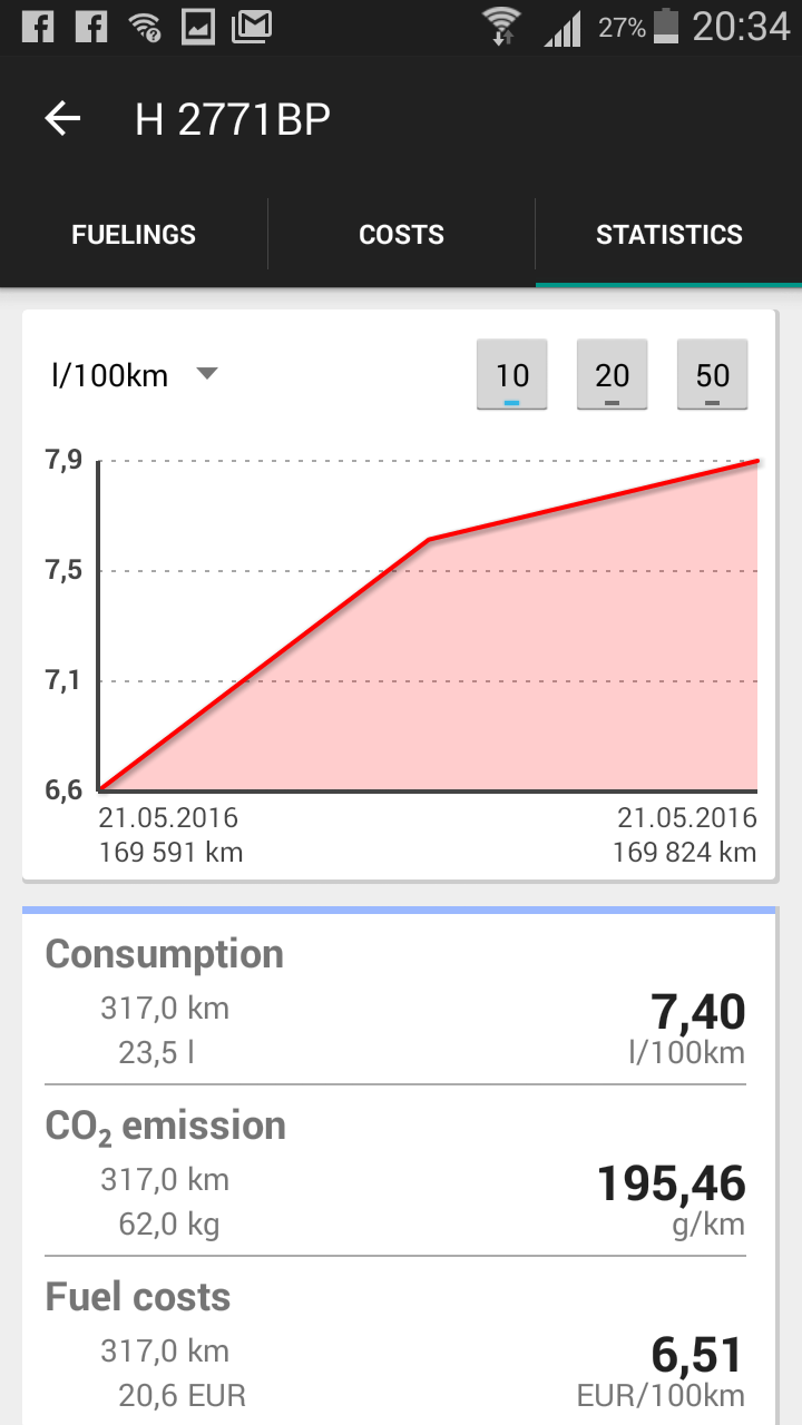

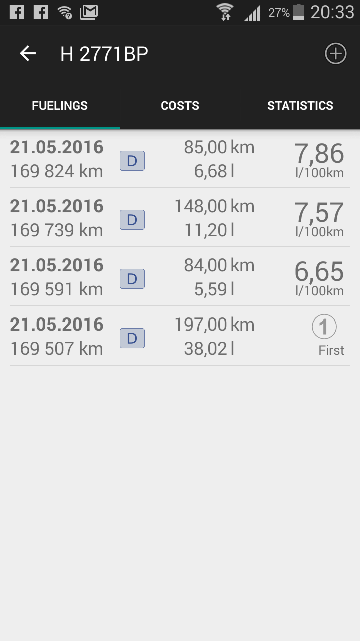

Разход на гориво Корола - Версо d-cat 177 к.с.
Като пресен собственик също се интересувам от разхода, но като че ли около и над 7-те на сто си е нормално като виждам какво споделят притежателите на 2.2 D-CAT в sprit monitor. Много са ми непредставителни още данните, но засега засякох 7.4 среден разход, бордкомпютърът показва 7.8, смятам да сменя и бензиностанцията - в Шумен дизелите хвалят Еко.
