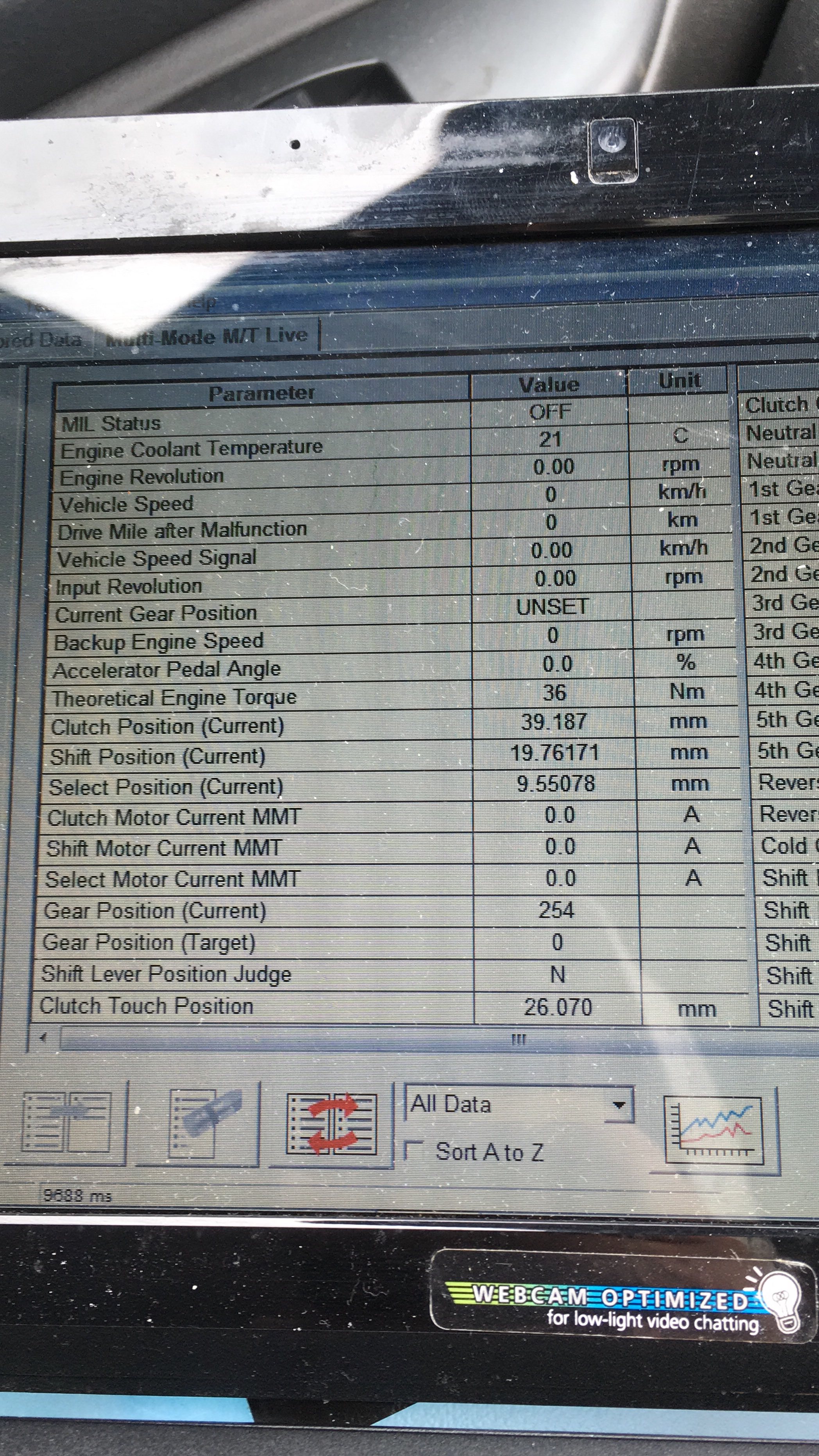

Какво направих е взех да сменя тези втулки ли са двете на актуатора и двата лагера също. Сложих го обратно на колата отидох на текстрийма да направя re learning на part exchange и не прави нищо. Не може да се обучи колата и сега не влиза на предавки и нито щтрака да чуеш че този умен робот прави нещо. Ходих и на active test за clutch position level и както и да се казва. Не може да се обучи колата това е. Наслушах се на всичко по нета и така н. Актуатора като го сложиш обратно се разтяга рамото и влиза в леглото на тоЗи въпросен лост за трансмисиятА. Тска че не е проблема в тъпия актуатор а може би в мен че въобще се занимавам с глупости. Кого. Да обвиняваме теЗи които са измислили тази небивалица ММТ са не са в час. Или пълен автоматик или ръчка - А не кръстоска от женски автоматик и мъжка ръчка и става японски катър роден във франция там където е направена моята прекрасна ярисна ммт муфлон.думи нямам.Изображение

Здравей колега,
Като сглоби актуатора, след смяната на втулките и лагерите, сети ли се да го върнеш в крайно положение?

sunnyrain написа: ↑28 Май 2019 01:00 теЗи които са измислили тази небивалица ММТ са не са в час
Според мен в случая по-добре се замисли какво не си направил правилно...
ММТ както всяка техника си има особености, сервизно ръководство и точна процедура кое как се сглобява и настройва...
Това, че ти няма как да знаеш част от тези неща, не означава че не може да се ремонтира успешно. Колеги във форума доказаха че може да бъде ремонтирана от любители (и често дават полезни съвети на нуждаещи се от помощ колеги)...
Колко от тук-присъстващите са ремонтирали 'нормална' ръчна скоростна кутия, дето по принцип е нещо елементарно... Ами за част от тях това е много сложна техника. За други повърхностно може да се сметне, че е елементарна. Но ако не отчитат тънкостите/допуските и т.н. - ремонтът и при тях няма да е успешен...
А 'нормална' автоматична кутия? Без необходимите знания вероятността да се получи негативен резултат от подобен ремонт е над 50%. Въпреки, че пак не е космическа техника..

Ами то може доста неща да не са направени правилно.
Самият актуатор също има тънкости при сглобяването, смазка, износване, положението на актутора, позицията на актутора в отворите и т.н.

Да
Petar555 написа: ↑28 Май 2019 10:09 Здравейте,
Всичко е направено.Не
Нищо не е пропуснато . Както казах Този rod на actuator се екстендва докрай влиза във clutch fork и бута няляво тоест актуатора работи.
Нищо не е пропуснато всичко е разглобено и маправено по книга .няма какво друго да правим.в колеж ли трябва да се ходи за да се учат хората как да си поправят боклуците ММТ? Така е направена от началото ако е окей механизъм няма да има кампании преди 8 години за recall на тоя боклук ММТ. Не се ходи 5 години в университет за да се учих как да поправяш ММТ. Или трябва да се върна обратно да учим за ММТ и да ходим на сесии??? Толкова ли е сложно че чак се богославя тоя боклук ММТ? Времето кое се изразходва и всичко останало по това ММТ не се покрива с разходи средства и губене на време.

А, тарелковите пружини?
