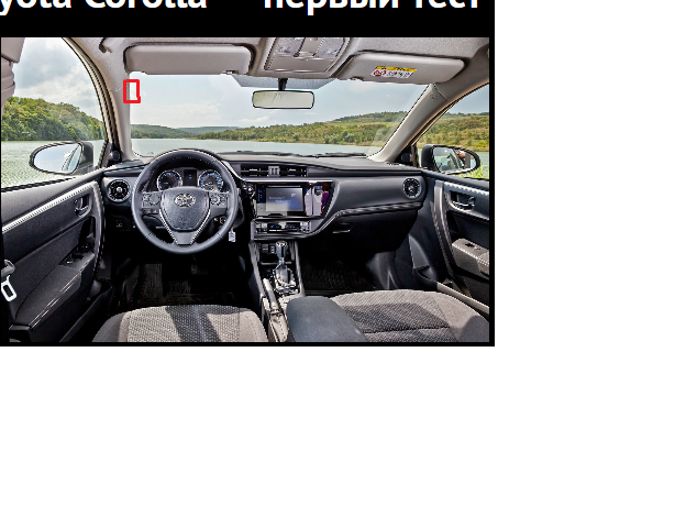

Мойта Корола след монтиране на алармата има същия донгъл, само че е черен. на външен вид еднакви. Върви комплект с втория ключ, който няма копчета. Мушва се горе вляво на предното стъкло /там е изведена сигнализацията/ за изключване на алармата, ако стане нещо с ключа с бутоните. Оттам нататък, алармата остава изключена, докато не пъхнеш пак донгъла в сигнализацията, показана в червено, за да включиш алармата.

Буксата е там където е светодиода на алармата. Обикновенно е някъде по краищата на предното стъкло. Може би горе вляво.
Светодиода е в пластмасов корпус, на който има два пина и тази "джаджа" се докосва за да изключи алармата. Само изключва, но трябва да се докосне и да се докоснат физически двете пъпки на малката част с двата пина на неподвижната част до светодиода.
При еднократно докосване - изключва алармата, изцяло. После не работи алармата при отключване/заключване с оригиналното дистанционно.
При повторно докосване - включва алармата. Поне при мен (Гемини 932) или нещо подобно беше модела така работи.
Аз държа това допълнително устройство на втория ми ключ, защото втория не е с дистанционно а е само ключ. И ако искам да отключа с него, тогава алармата си остава включена и пищи. А с това устройство, може да се изключи алармата сравнително бързо след отваряне (и пищене) на вратата.

Точно така е, припокрили сме отговорите. И аз съм го ползвал един два пъти, колкото да разбера как става, и да, пищи два-три секунди, докато я изключа първия път.

Вероятно не знаеш, но автомобилът няма заводска аларма. Алармата се монтира допълнително и няма вариант да разпознава с какъв ключ се отключва колата. Тя се ръководи от шок датчик, обемен датчик и датчиците на вратите. Примерна ситуация - Отиваш на море. Заключваш си колата с дистанционното на ключа като едновременно с това активираш алармата. До сутринта батерията на ключа се изтощава. Можеш да си отключиш от патрона във вратата, но алармата няма как да се деактивира. Точно тук трябва да използваш този донгъл. И ако е у вас заедно с резервният ключ имаш проблем. Та за това трябва да се носи с главният ключ или да се държи в колата (на някое скрито място разбира се)
