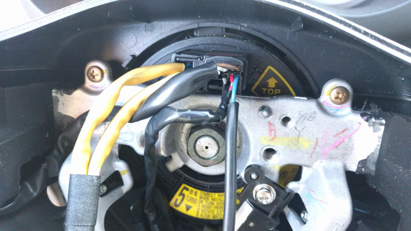

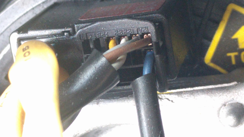

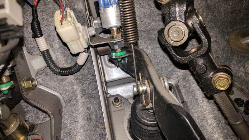

Здравейте колеги, пристигна ми лостчето и днес го монтирах. За жалост обаче "CRUISE" не светва на таблото. Утре ще я пробвам и в движение и ще пиша за резултат.
Моля ако може някой да ме насочи от къде може да е проблема, защото не намирам колега с такъв проблем, въобще да не светва индикацията. Колата ми я има във всички списъци, че става с допълнително монтиране, но моля нека някой от по-опитните да провери отново.

Машинка: 8463234011
снимка:
Букса преди монтажа на кабелите:
Букса след като съм включил кабелите от лоста към буксата:
Педал на спирачката. Тук не знам какво точно да гледам. Сравних я със снимка от колега по-напред в темата и не виждам разлика:
Поздрави
