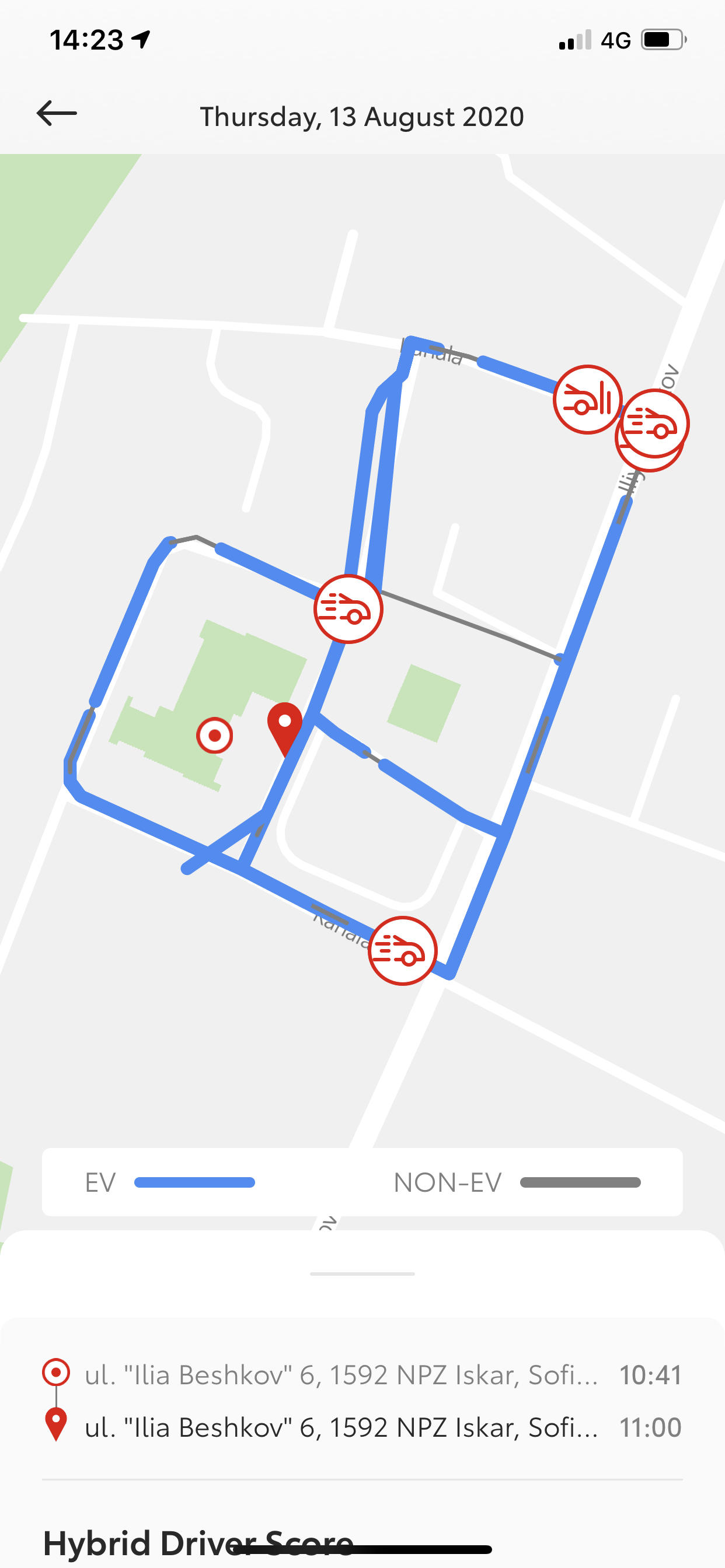

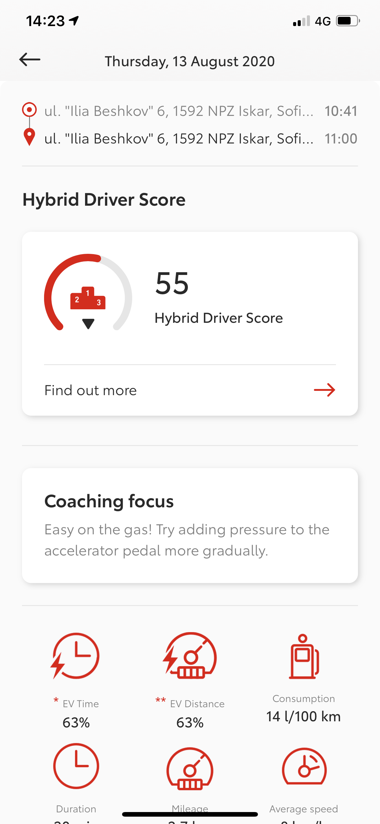

Ето ти доказателство. Сега не знам при всички ли е така, или само на мен ми е сбъркано, но е факт това, което описах.Krachunov написа: ↑24 Авг 2020 07:38Това не е вярно.До сега не съм имал случай, в който двигателя да работи и да го брои за движение на ток.nicktodorov написа: ↑20 Авг 2020 09:49 Мен основно ме дразни случая когато колата се задвижва и от двата двигателя и го брои за EV.
Най-лесно можете да го видите това в MyT ако обърнете на спортен режим и ускорявате достатъчно динамично, за да добави и МГ2 към двигателя - тогава в приложението тази отсечка ще бъде пак синя...
Подозирам, че е възможно да го отчете, ако се движиш на ток, а двигателя работи за да поддържа оптимална темперетура.Това лесно се хваща... ако се движиш със 70-80 км/ч на ток и двигателя се включи и седи в минимални обороти.
Понеже от над месец не съм си вкъщи и колата не се кара, инструктирах роднина да я припали. Той по телефона се оплака че в гаража на място не иска да държи двигателя повече от няколко минути и го гаси. Затова му казах да обиколи из квартала с по-динамично натискане на газта, за да не се движи на ток само.
И ето го резултата:
Човека е правил всичко възможно (доколкото познава хибридите) да не допуска движение само на ток... Както се вижда от снимките, няма логика основно син трак и в същото време двигателя работил и разход от 14л/100...
Хибридното задвижване - предимства и недостатъци, кеф и/или практичност...
nicktodorov, като гледам роднината е направил няколко обиколки на махалата. Има наслагване на EV линията върху NON-EV като на някои места прозира на други е покрита и не се вижда. Само по карта с отсечки които са преминати повторно е доста трудно да се определи дали процентите са коректни. Ако искаш двигателя да работи през цялото време, просто преминаваш на S позицията на скоростния лост и сменяш ръчно "предавките". Ето и пример за това. 5% идват от каране на 6-та където двигателя спира да работи.
