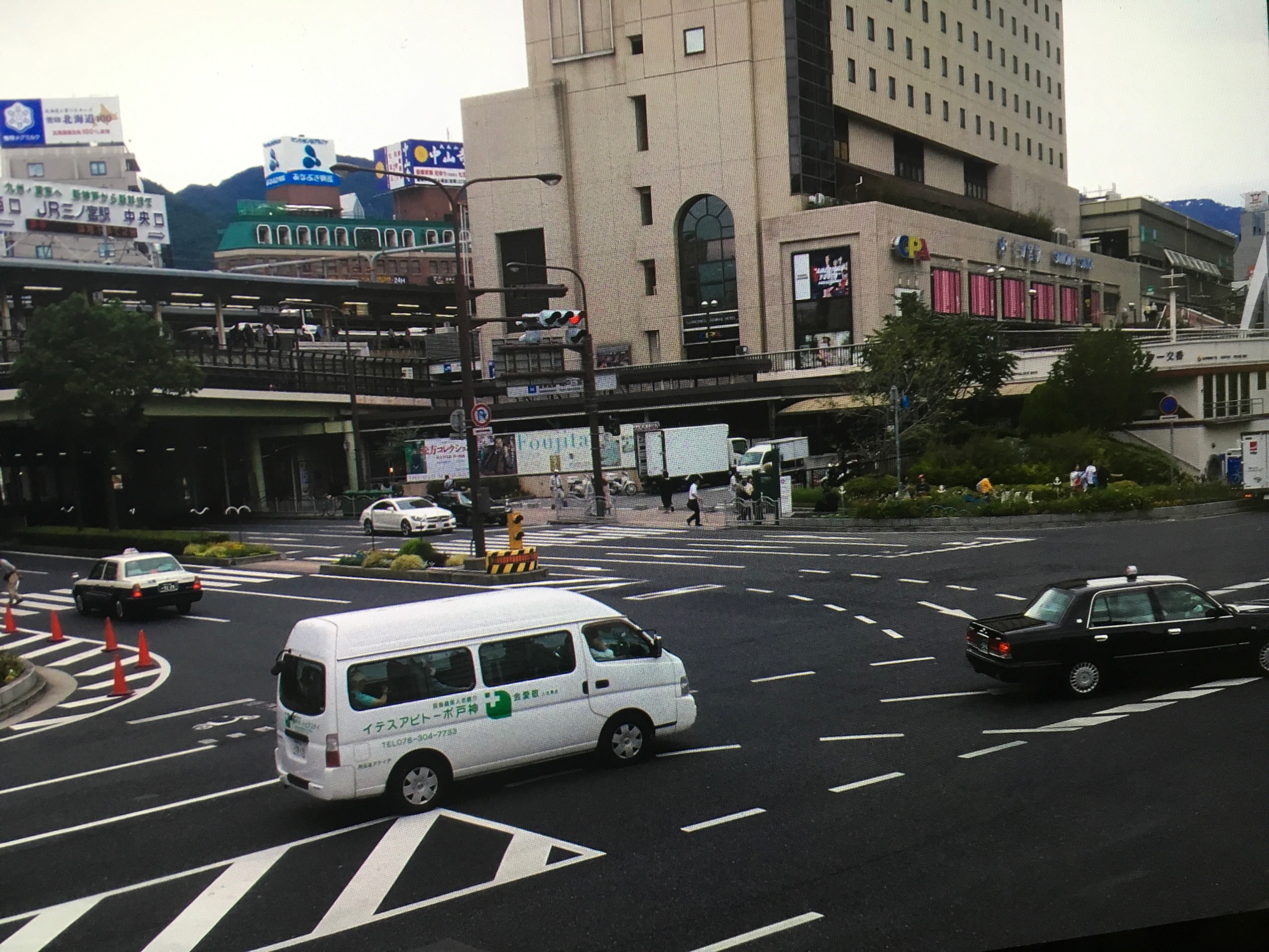

boyanmt написа: 10 Юли 2018 20:13 В Япония,99,9% са стари,но супер поддържани TOYOTA LPG.
boyanmt
Мнения: 926
Местоположение: NE Черноморие
Автомобил: RAV-4-за кибрит
Икономически изгодни ли са хибридите? (разделена)
Мнение от boyanmt » 26 Юли 2018 12:15
Рошко,
Еми,сигурно...различни Японии сме посещавали.
