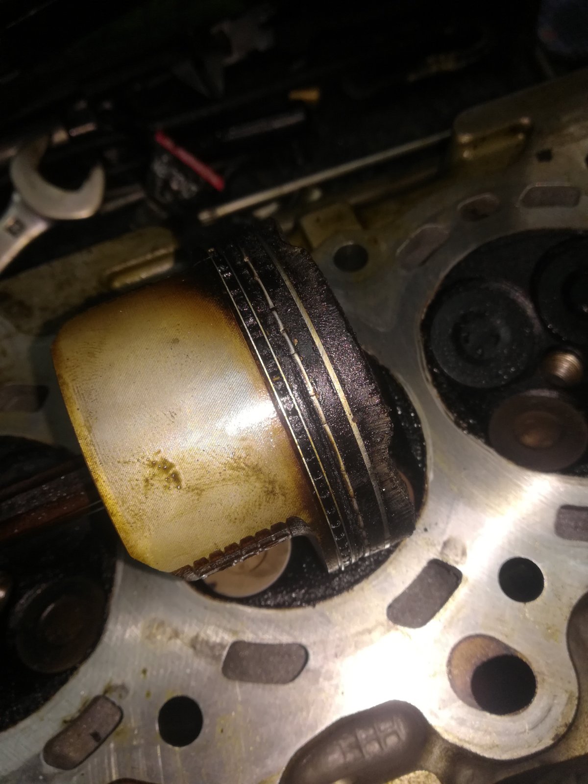

Темата е стара, но и аз минах по този път 01.2021 (извън гаранционно). Колата е Corolla Verso 2002, 1.6 3ZZ-FE. Имам я от есента на 2014, и беше с пробег по спомен около 170000км. 5-6години не ми създаваше никакив ядове, докато зимата на 2019/2020 мотора стана по шумен, започна да работи неравномерно и пали по-трудно, а зимата на 2020/2021 започна да тропа и да пали още по трудно. Започна да гори масло около 1л./1000км. Набиваше грешка, че 4-ти цилиндър не работи добре, а също така и грешка за бедна смес.
След отварянето на мотора, първоначалната диагнозата беше - натегнати клапани (тъй като има и газов инжекцион с който я купих). Втората диагноза беше загуба на компресия (около 7) на 4-ти цилиндър. Ето така изглеждаше буталото (а и състоянието на мотора като цяло) на 4-ти цилиндър по целият диаметър буталото. Майстора не беше виждал толкова натрушени сегменти в практиката си. Въпреки всичко, количката навъртя около 1200км с тропащ мотор и не се предаде на пътя, а си ме прибра на ход.
Останалите 3 цилиндъра бяха с компресия в нормите, сегментите бяха здрави но в не добро състояние. Като цяло имаше доста нагар по буталата, главата и мотора като цяло. За щастие, буталата и блока здрави, а така също и главата. Та се разминах с:
-4бр к-т сегменти,
-2бр. нови клапани на 4-ти цилиндър
-к-т гарнитури за мотора
-Профилактично сменихме Ангренажната верига к-т
-Почистихме дросела + стъпковото моторче (имаше доста нагар по тях и педала на газта и празния ход не бяха наред)
-Сменихме и двето ламбда сонди с DENSO (понеже ми даваше грешки за бедна смес)
След близо 4000км. мотора работи добре, меко и равномерно. Пали много лесно на на четвърт оборот, маслото е бистро и не се губи. Направих една смяна на масло на 2000км, следващата ще е след още 3000км. По препоръка на майстора, за да направим промивка на мотора от нагарите до колкото е възможно, понеже не всичко може да се измие на 100%. Съветва ме след около 60000км да прегледаме клапаните отново тъй като съм с ГИ.
Разхода на газ със скорост 110км. каране по магистрала е 8.8л. , нещо което до преди това беше невъзможно въртял съм се около разход 10-10.5л. откакто я имам.
Предполагам, че колата съм си я купил с проблема, но е бил в някакъв начален стадии и тъй като това ми е първият сбълсък с японски автомобил, въобще съм си нямал идея какво точно да гледам и внимавам.

Съмнява ме на 20г/над 200х.км буталата да са били ОК... Колко им бе луфта?
morfei1
- Мнения: 4
- Регистриран на: 19 Апр 2021 13:51
- Местоположение: Свиленград
Отново за VVTi и маслото (заводски дефект)
Цифри не знам. Майстора имаше притеснения в началото защото целите бяха в нагари и налепи. Изчисти, замери, замери и блока и каза, че са здрави и няма нужда от подмяна със стандартни или първи ремонт блока също е в норми.
Биелните лагери светеха, без видимо износване, но профилактично сменихме и тях за всеки случай. За смяна на основни, процедурата по смяната им била сложна и по-негова преценка няма нужда да влизаме в допълнителен филм.
Далеч съм от мисълта, че по двигателя няма износване за тези години и километри, едва ли е като нов, но щом е преценил, че са в рамките на нормалното аз му се доверих.
По една или друга причина съм в бранша макар и да не съм майстор, та сме правили доста двигатели и си имаме доверие в това отношение.
За сега, това което получих за парите които ми костваше ме устройва, ако успее да изкара 100000км. берекет... с моите темпове на каране това са 10+ години, тойотата ще гони 30-така когато ги направи, а до тогава я камилата я камеларя.
