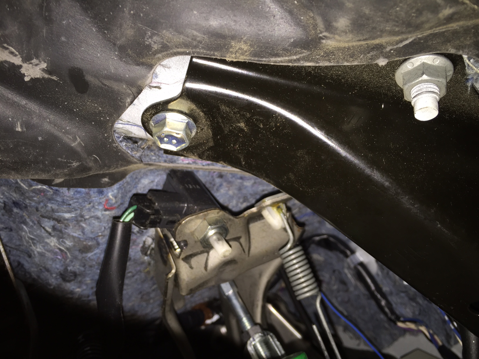

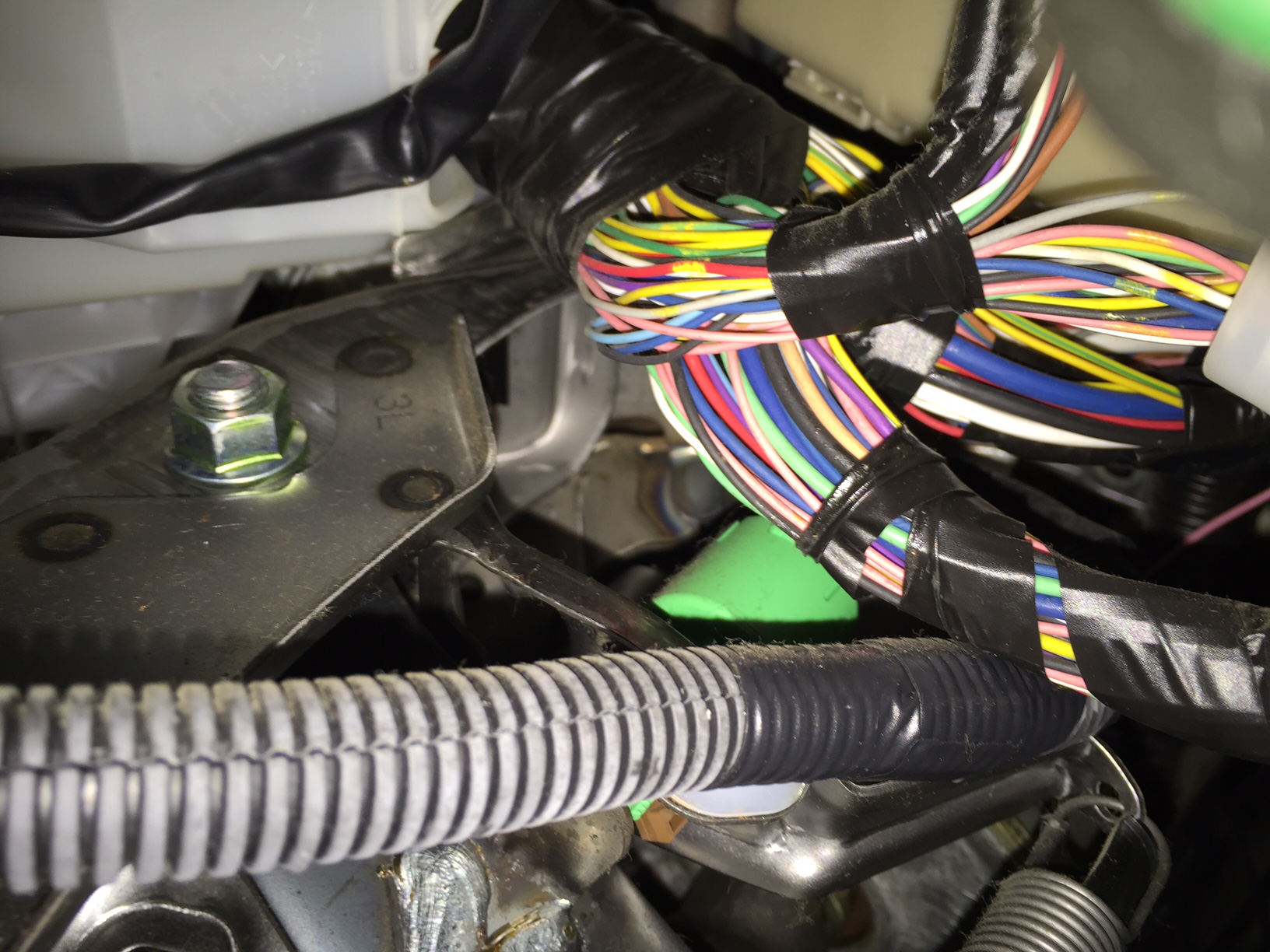

Публикувано на: 31 Яну 2017 18:48
от miso25
С риск да ме нахокате имам следните въпроси - първата снимка би трябвало да е на датчика на съединителя:
стоп-машинката (в зеления цвят) не успях да я снимам като хората, че беше завряна....
Но си мисля, че трябва да е това защото като натисна педала на спирачката се отделя едно палче....
Публикувано на: 01 Фев 2017 01:54
от Akima
miso25 написа: като натисна педала на спирачката се отделя едно палче
Вижте кабелите като бройка.
Стоп машинка за вашия VIN:
84340 SWITCH ASSY, STOP LAMP
84340-69075 1 € 32.87
84345 ADJUSTER, STOP LAMP SWITCH MOUNTING
84345-51010 1 € 4.55
Датчик за натиснат съединител:
84520 SWITCH ASSY, CLUTCH START
84520-42010 1 € 46.78
84520E SWITCH ASSY, CLUTCH START, NO.2
Почистете си датчика на съединителя/бялото бутонче/, за да му удължите живота. :whistle:
Слагайте лостчето и пробвайте. :thumbsup:
Публикувано на: 01 Фев 2017 07:38
от miso25
Благодаря ти за отговора Akima. За стоп машинката ще трябва да отворя изолацията за да видя колко са кабелите. До колкото правилно съм разбрал от изчетеното от темата трябва да са 4 броя или се лъжа? За датчика може би като се позатопли ще го сваля и почистя.
