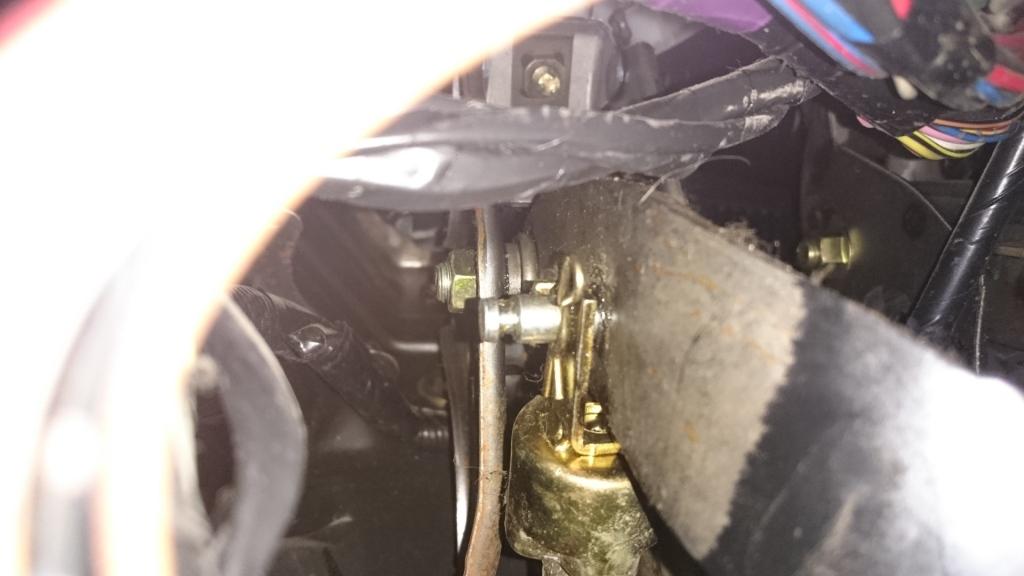

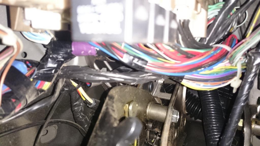

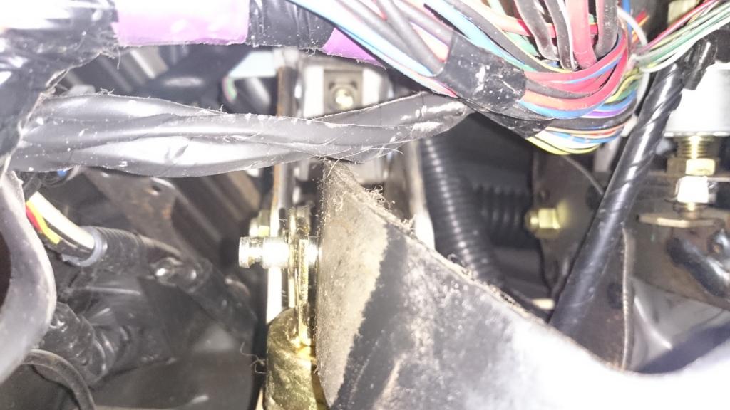

След като изчетох темата и външните препратки реших и аз да се пробвам с добавянето на КК. От колега от форума си Закупих си лостче с парт номер 84632-34011, китайско. Огледах педалите на газта и спирачката и всичко бе както трябва - стоп машинка с 4 извода. Педалът на съединителя не успях да огледам добре поради купчина кабели и неудобна позиция, което в последствие май ми изяде главата.

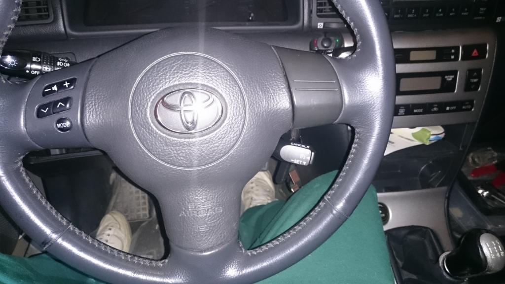

Разглобих волана, пробих пластмасата през която трябва да премине самото лостче и преместих двата кабела от буксата на кабела с който дойде лоста на буксата на волана и последващо сглобяване в обратен ред. Всичко това протече по мед и масло. Давам на контакт, натискам копчето ON-OFF и о чудо- на таблото грейва заветният надпис CRUISE. Тръгвам на тест драйв, пускам КК и.... нищо не се случва. След ново ровене и оглеждане при педалите стигам до извода че при мен липсва бутона на педала на съединителя и конзолата е от стария тип без планка за бутона, но също така и не видях свободна букса за добавяне на този бутон. Прикачвам снимка на педала на съединителя (до колкото успях да се навра под волана и да снимам). Виждате ли бутона или планка и букса за него, които да съм пропуснал?
Педал съединител 1
Педал съединител 1
Педал съединител 2
Педал съединител 2
Педал съединител 3
Педал съединител 3
Воланът с монтирано лостче
Въпросът е какви може да се добави от тук нататък? Смяна на конзолата на педалът на съединителя? Ако има букса за бутона на съединителя добавяне на бутон, който да е в положение постоянно задействан за да се излъже компютърът, че педалът на съединителя не е натиснат ( с всички рискове за двигателя, които идват от това) или нещо друго?

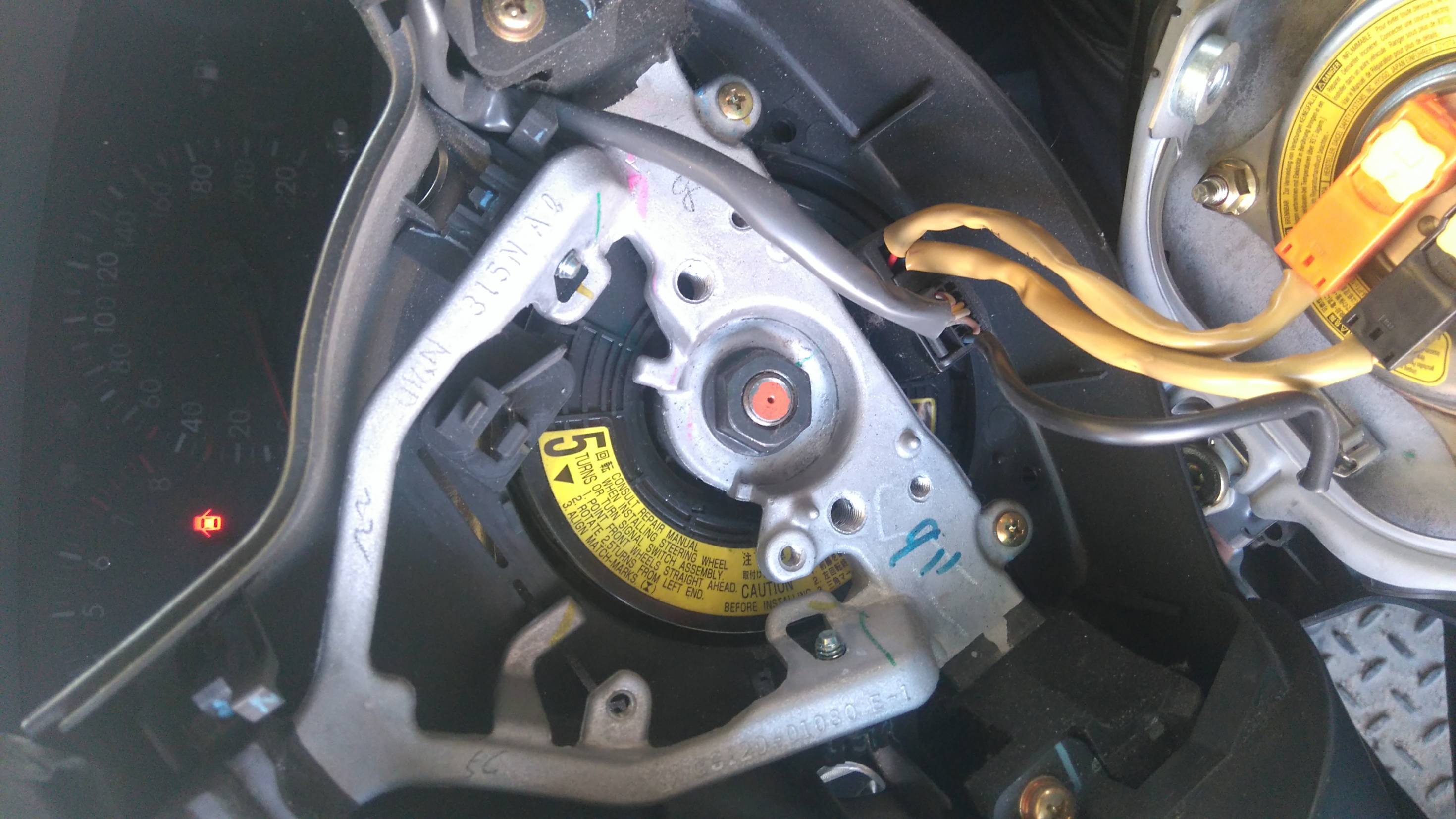

Ето че успях да направя снимка под еърбега какво мислите имали нужното?
Можели някой да погледне дали има нужните букси под волана за круйз контрола.
Toyota corolla 1.6VVTI 110 HP. 2005г.SOL --made in JAPAN

Под еърбега май да, но провери и педалите. Стоп машинка и датчик на съединителя. Примен се оказа че липсва датчика на съединителя и системата не сработва.

gogovatev написа: Под еърбега май да, но провери и педалите. Стоп машинка и датчик на съединителя. Примен се оказа че липсва датчика на съединителя и системата не сработва.
Проверена е по вин. от колегата акима излиза че всичко е на място въпроса е къде се свързва под еърбека точно и какво лостче да взема wink.gif

Здравей Akima, аз запецнах на датчика на педала на съединителя. На него няма нито датчик нито конзола за датчик. Буксата за датчика около педалите също не я виждам. Възможно ли е да няма прекарана инсталация за него и ако да, възможно ли да се опроводи допълнително? VIN-а е в предният ми пост.

gogovatev написа: Здравей Akima, аз запецнах на датчика на педала на съединителя.
За:
12/2004 TOYOTA COROLLA (ZZE121L-AHMNKW)
SOL JPP EUR HB LHD 3ZZFE HTWC MTM 5F 5D
Лостче:
84630 SWITCH ASSY, CRUISE CONTROL MAIN
84632-34011 1 € 103.50
Съединител:
84520 SWITCH ASSY, CLUTCH START
84520-42010 1 € 46.78
Спирачка - стоп:
84340 SWITCH ASSY, STOP LAMP
84340-47020 1 € 57.86
Диаграма:
Четете тук за ел.инсталацията - http://www.corolla.ws/forum/showthread.php?t=25715.
Успех. :thumbsup:
