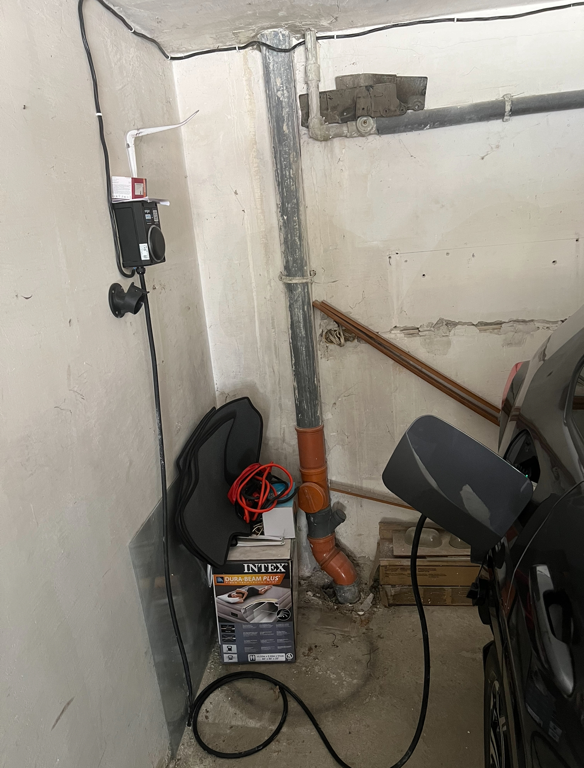

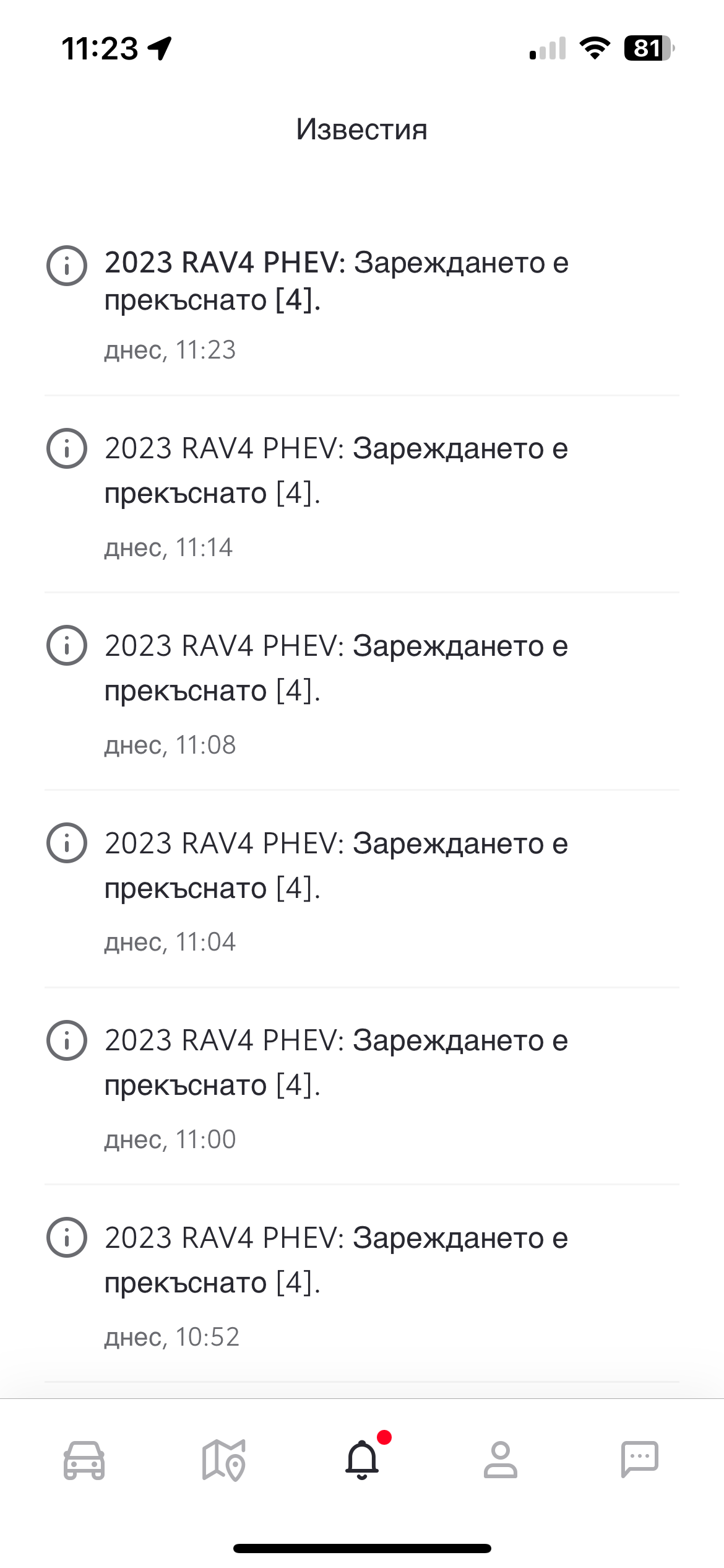

Някой имал ли е подобен проблем? През минути съобщения, че зареждането се прекъсва. Така беше и първият път, но сутринта беше пълна на 100%.

По принцип при спиране на тока процеса със зареждането се прекъсва принудително, но с появата му той отново се възобновява, и така докато батерията не се зареди. Защо не пробваш да ограничиш тока на заряд от инф. дисплей на 8А за 2-3 дни и ако това не се повтаря прегледай как е инсталацията до контакта ти - да не би там да има лоша връзка. А още по-добре започни първо от там. Предполагам говорим за зареждане от контакта.

Зареждам със зарядна станция EV point, възможно най-добрата мисля. Нещо приложението се бъгва според мен, защото колата си зарежда нормално. Сега ще сложа постоянен интернет на станцията, за да влизам дистанционно в нейното меню и да следя процеса.

Пробвай това, което те посъветвах - ограничи временно тока на заряд. Станцията може да има вградена защита от претоварване или прегряване и да изключва за кратко. Макар, че точно в края на зарядния цикъл тока вече не е толкова голям. И на мен ми е странно какво ще се окаже. Може да направиш опит и с другия кабел. А ако зададеш график да се зарежда и след 23ч лятно време не само ще си готов за 7-8 часа, но и ще спестиш едни 40% от тока (докато я има нощната тарифа :) )
