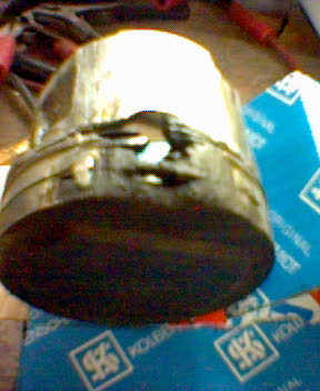

Намерих го най-накрая - това е резултата от пренастройване на ECU-то затова питам.Е буталото си беше останало вътре от раз ,но явно е било систематичен процес ,за около 10к.Всичко друго - разпред валове,клапани,турбина и ремъка разбира се беше млян.Още един въпрос имам.Ако правилно съм разбрал,парчето от нещо си са минали през турбината или не,защото става доста странно като посока на движение.Признавам си че нищо не разбирам от дизели ,но споделих с колеги манияци на темата и просто ме вдигнаха на балон.Никой не е виждал или чувал за толкова "случайни" повреди накуп - нямат мнение.Единственното смисленно предложение е за кофти масло,за много кофти дълго карано масло,за дизел се препоръчва 7к.Найстина съжалявам за колегата.Късмет.

Колега, ако наистина имаш впредвид разпръсквачите на гориво, а не пръскалките за масло, то извинявай, ама как няма да ги усетиш?!...
Колата 100% се е мъчила известно време преди да се предаде....
Освен това не вярвам с добро гориво дюзите да сдадат багажа при такъв неголям пробег...
Колегите знаят, че не съм заслепен от Тойота, и спокойно можех да ползвам случката в потвърждение на тезата, че тойота е развалила сериозно качеството...
Но коя и да е кола иска поне малко да и се помогне за да не може малък дефект (който може да се случи на всеки автомобил) да прерасне в катастрофически... :thumbsup:
Просто следващия път пускай по едно ухо към колата, и ако нещо те притесни - консултирай се с някой специалист.. Така ще може да хванеш проблема в зародиш и да спестиш някой сериозен проблем :thumbsup:
Мнения: 5559
Мнение от Bass_Man » 06 Мар 2009 22:12
И мотора се е стопил , от голямото налягане на въздуха , който поради високата температура е горял по-силно от нафта та колата си е вървяла на 6 и не е пушила ( е как ще пуши , като няма нафта ) .
Не знам как на 160 коня мотор ще му се запушат 4 дюзи и никой няма да разбере ?!?!?!

kronos написа:Оказа се че проблема е в дюзите. Нито една не работи както трябва, а тая на 1-ви цилиндър въобще я нямаше.
Последния човек с който говорих каза че и 4-те джипа които са ходили при него със стопени бутала са били между 80-120к км.
Ама и аз да не се сетя да ги сменя тези дюзи те не са и скъпи около 6000лв. нищо пари laugh.gif
Сега сигурно някои ще ме нападнат за потдръжката - горивния филтър е сменян на всеки 10к. а нафта само от ОМВ(от тая по модерната).
И кво викаш вървяла на пушка и никви проблеми?! biggrin.gif biggrin.gif biggrin.gif Извода е, че само тойота е способна да върви на пушка с 4 запушени дюзи без да го усетиш biggrin.gif biggrin.gif biggrin.gif ...

А занесохте ли гориво от резервоара за химичен анализ ???.....
Гледам че не разбираш много от коли, и тези нещо те омагьосват.......Колегите за това в стил майтап се опитват да ти кажат, че няма начин да не са ти в ред четирите дюзи, и колата да си работи без да усетиш промяна, че даже и ЕКУ-то да не я усети......
Аз все си мисля, че проблема ти е дошъл от маслото, а не от горивото.......
Горивото няма как да скапе и турбината, защото няма нищо общо с нея.....
