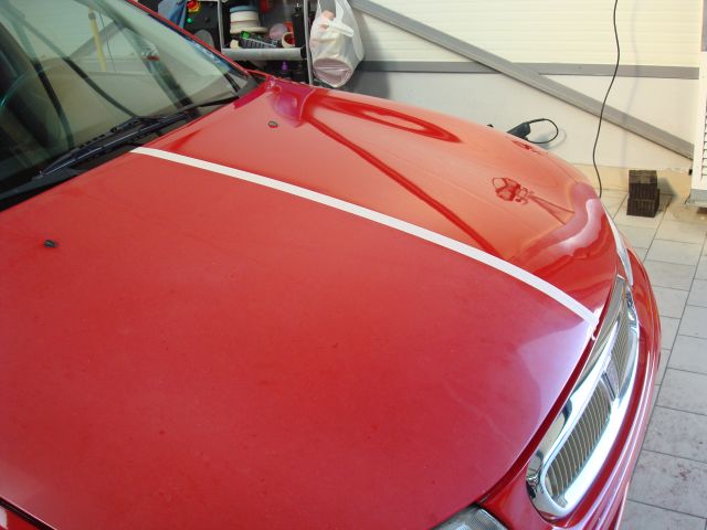

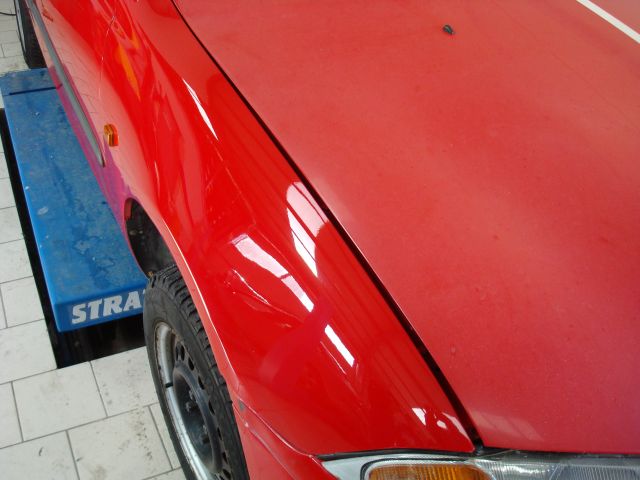

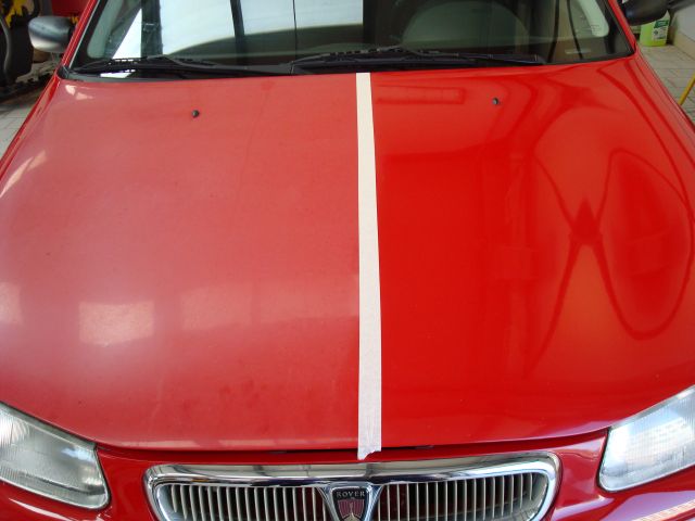

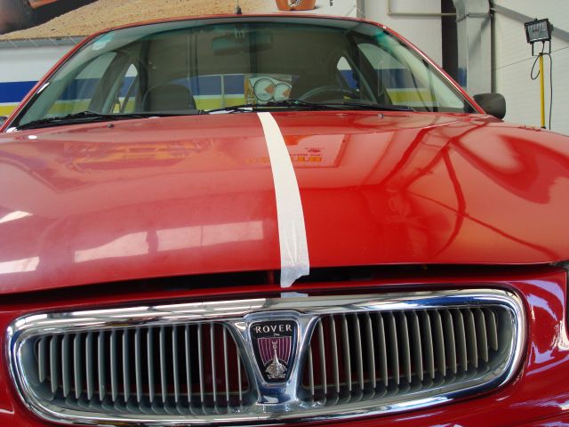

Това е полиране, а не пастиране. Прави се полирпаста и с машина. Това го прави Десо от Габрово. Тази кола не е обаче на 4г., а на 14г.
- DSC00692.jpg (60.75 KiB) Преглеждано 8956 пъти
- DSC00691.jpg (78.7 KiB) Преглеждано 8956 пъти
- DSC00689.jpg (60.8 KiB) Преглеждано 8956 пъти
- DSC00687.jpg (55.54 KiB) Преглеждано 8956 пъти

Няма постове защото колегите не смятат за нужно да се раздъвква излишно тази тема. Който разбрал-разбрал.
На така надран лак разбира се, че е добре да се полира лака. И разбира се, че ефекта ще е такъв очебиен.
Пастирането и безконтактното миене в повечето случаи предпазва лака точно от такова износване, за да не е необходимо след това да полираш...
П.С. отново повтарям, че нямам нищо против, нито омаловажавам труда на момчетата, извършващи полиране.
