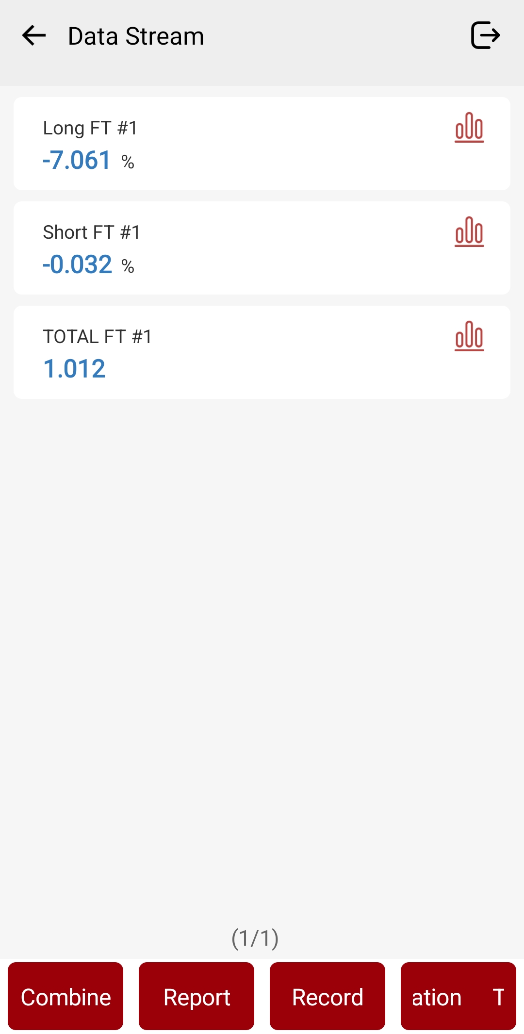

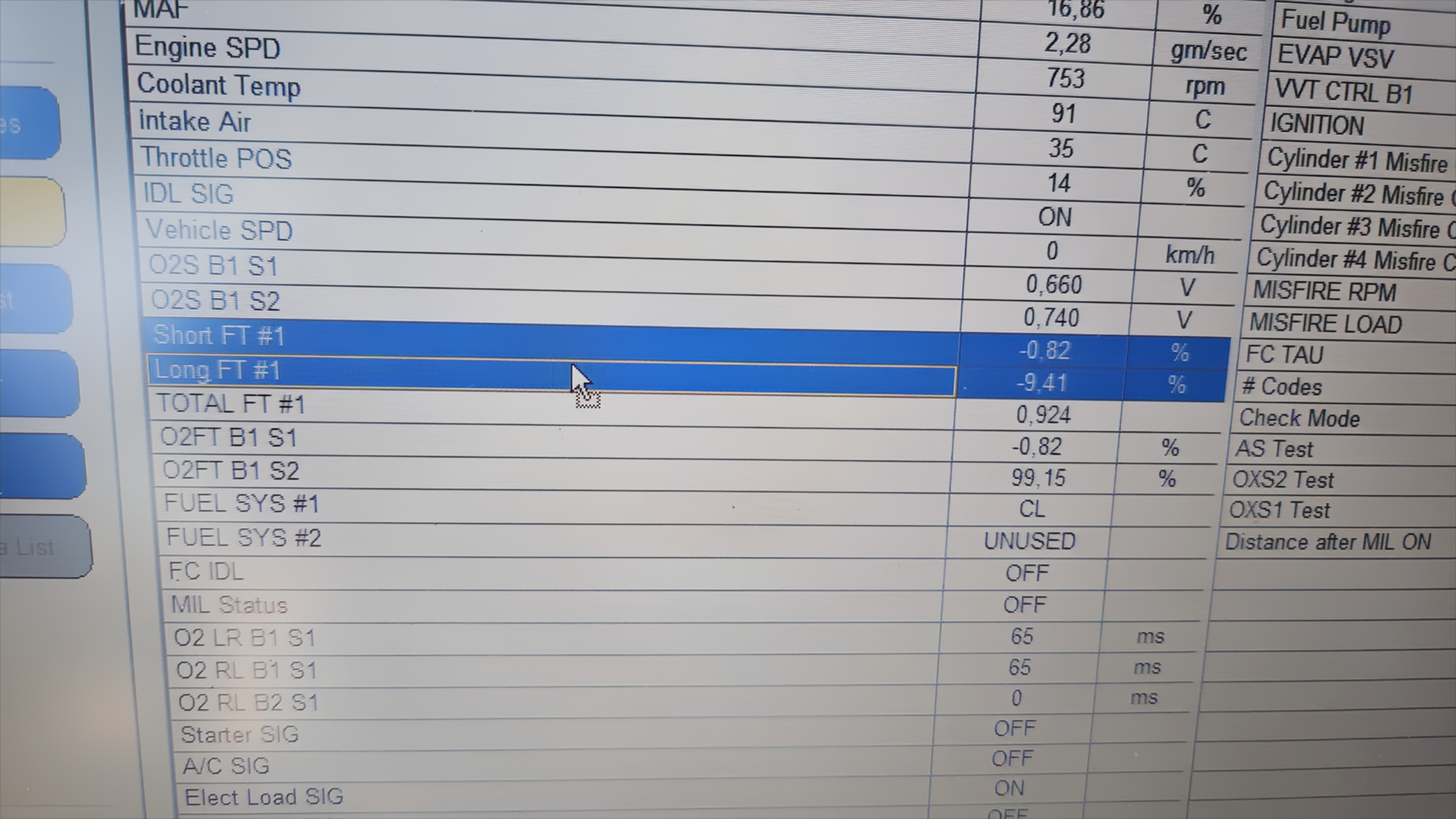

batececo написа: 31 Юли 2024 08:11 подготвен за прегледа
Смени си въздушния филтър 1-2 дни преди прегледа. Напълни си пресен бензин, ако искаш дори и 100 октана. Излез някъде на магистрала или на път който ти позволява да я караш душманската, "както се кара дърто БМВ". Карай я така поне 2-3 часа. И ще си изчистиш сонди, катализатор и каквото се сетиш по естествен път. Закачи я на диагностика и виж после дългия трим на какви стойности е. И толкова.
Случка от последната седмица:
Заредих на Шел в Русе на бул. България, и продължих от там за Горна Оряховица, в Неделя сутринта.
По обед - следобед се върнах, и не съм я карал изобщо колата. Снощи тръгнах пак до Горна Оряховица и на дисплея имаше разход 7.8/100км. Карах я в двете посоки доста душманската, заради оная тема с оборотите, и на паркинга пред блока показа 7.5/100км.
На 6.07 дългия трим ми е бил почти -9.41% (богата смес)
Снощи вече беше -7.061%.
Това на двигател който снощи "навърши" 380 000 пробег и не е никак добре в моите очи. Минах преглед без проблеми с корекция вероятно около -8%.
Просто иди я покарай на обороти и на високи натоварвания за относително дълго време, за да си изчисти катализатора по естествен път.
Оставям ти и снимки.
