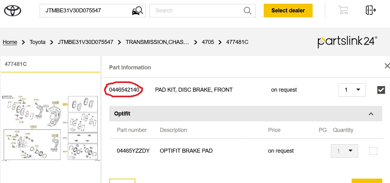

Това, което мен ме усъмни от самото начало е цената на накладките и затова попитах по-назад. Защото съм се интересувал, колко струват и цената беше доста висока. Затова и предположих, че касае за оптифит (нискобюджетна афтърмаркет спецификация на Тойота). Нямам нито знания, нито опит в тази област (икономика, търговия, мениджмънт...) за да коментирам този тип стратегия, но пак ще кажа, че съм я срещал и при други производители.
Офтопик
Преди 20-тина години работих в представителство на Опел, имах и Омега Б. Като си потърсих накладки за нея имаше два вида – едните без забележка, призведени в Германия (които имаха същия номер на тези, които сменяхме износени, тоест първоначално вграждане и втори със забележка aftermarket specification, произведи в Индия. Едните струваха тогава над 200 лв (много пари си бяха), а вторите 80-90 лв (пак много пари за тогава, но доста по-евтини). Нямах проблеми с индийските, или поне не такива, че да ги запомня с лошо.
Разбира се, това не оправдава евтините оригинални накладки да свирят, но... факт. Факт е и че такава ценова разлика между двата оригинални артикула, предполага някакъв компромис при по-евтините. Ако аз ги продавах, бих уточнил предварително тези детайли с купувача, за да се избегне горчивия вкус после. Предполагам, че оригиналните (неоптифит) у нас никой не ги държи на склад, просто защото никой не би си купил. Друг въпрос е как би се държала оптифит накладка с нов Тойота диск, или с износен вече Тойота диск, но това са риторични въпроси.
Иначе ето номера за наистина оригинални (как звучи само :D ) накладки:
Screenshot Toyota .jpg (100.66 KiB) Преглеждано 34523 пъти

Двигателист написа: ↑03 Фев 2025 11:49
Моите са с номер на кутията, като тези, които си показал на втория ред (горните са оригиналните) , от тук произтича само един въпрос, защо не е написано Оптифит на самите накладки, а Текстар? Възможно ли е да си ми продали менте за ОЕМ, като само опаковката прилича на оригинална?
Както и в началото на темата споменах, не ми пречи дали са Оптифит,АТЕ,ТРВ или Бако Цецо от Враца - фирмата производител, продават ги за оригинални ОЕМ части и би трябвало контрола по качеството да е на ниво, ако съм отишъл да ги взема от гаража пред блока от Стрина Николина и на кутията всичко е на китайски/турски и само на латиница пише Оптифит и цената им е 50-60лв, тогава няма да имам никакви претенциЙ, ще искам само да спират доколкото е възможно, това, че вият или загряват няма да ми пречи.

nov написа: ↑03 Фев 2025 12:56
По-точна информация може даде само някой, който работи на по-висока позиция в Тойота.
Това, което аз знам е повърхностно. Оптифит не е точно марка, а търговска линия на евтини части, които Тойота продава като оригинални. Оптифит в твоя случай е Текстар, но за Корола може да е ТРВ, а пък дори и при теб, но след време друга партида да е АТЕ в кутийката. Явно са европейски (мое допускане), или по-точно местни за региона, което вероятно води до по-ниски разходи, респективно цена. Само за по-стари автомoбили, задължително извън гаранция (това е важно). Вероятно идеята е да се използва пазарната ниша на алтернативните авточасти, които са основен доставчик при ремонти на стари автомобили. Но това са си само мои разсъждения.
