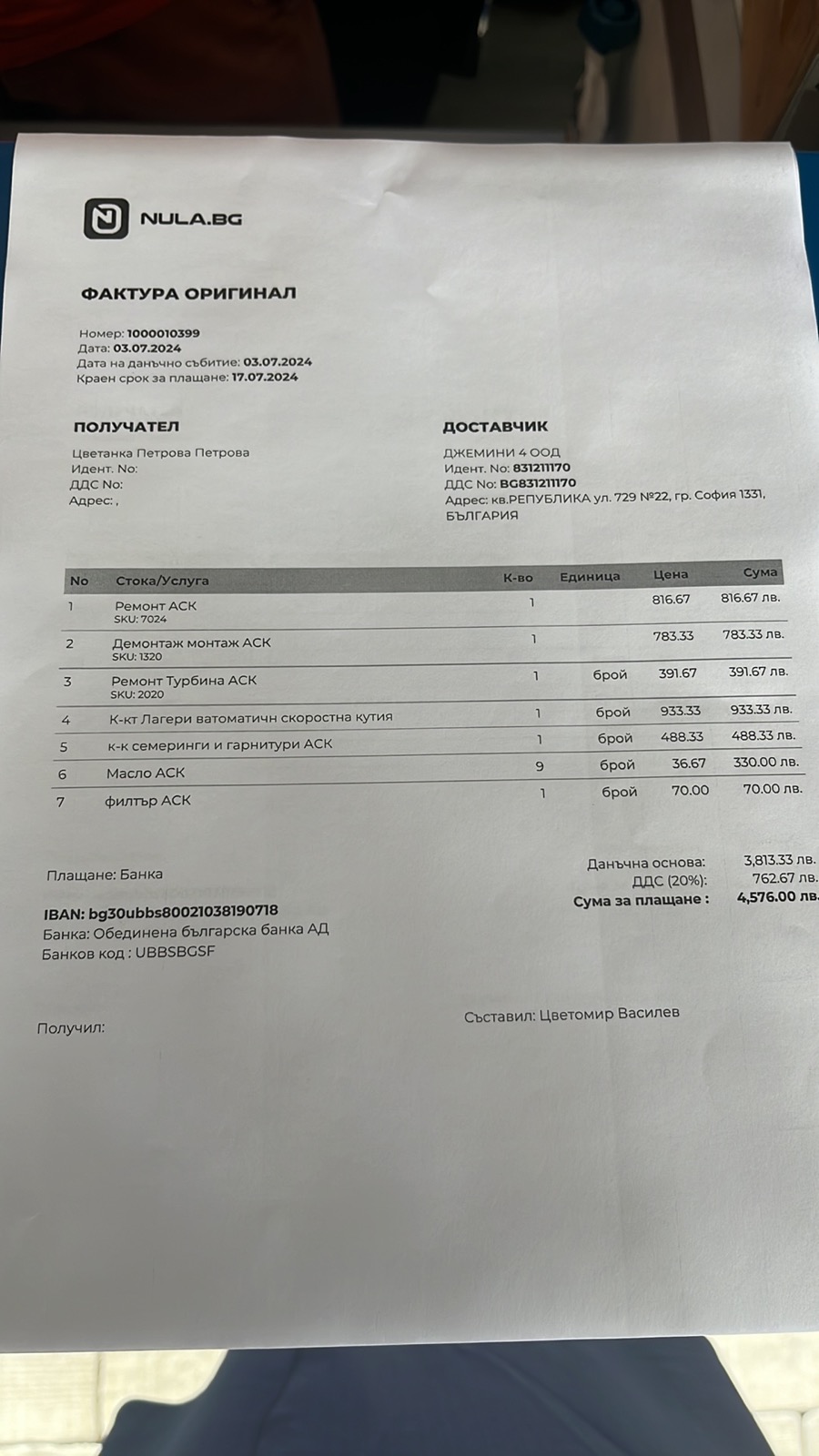

Публикувано на: 09 Юли 2024 14:55
от tsvetanka_p
Здравейте, Джемини оправиха колата. Шума вече не се чува, оказа се лагер в скоростната кутия. Прилагам снимка
на фактурата да видите какво са сменили и цените

от gena_bs
Честито колежке!
Кой точно модел е твоята кутия?
Не разбрах какво означава позиция 3 от фактурата: "Ремонт Турбина АСК" за почти 400лв?
Това виско-муфа (съединител) ли е или нещо друго?

gena_bs написа: ↑09 Юли 2024 16:55 Не разбрах какво означава позиция 3 от фактурата: "Ремонт Турбина АСК" за почти 400лв?
Сигурно хидротрансформатор (не съм гледал конструкцията на CVT кутията преди СVT частта.. CVT как тръгват от място? Или е с комплект фрикциони?

от kaman4e
То тогава излиза ,че въпросната кутия не е CVT , а Хидротрансформатор. Ако греша ме поправете.
