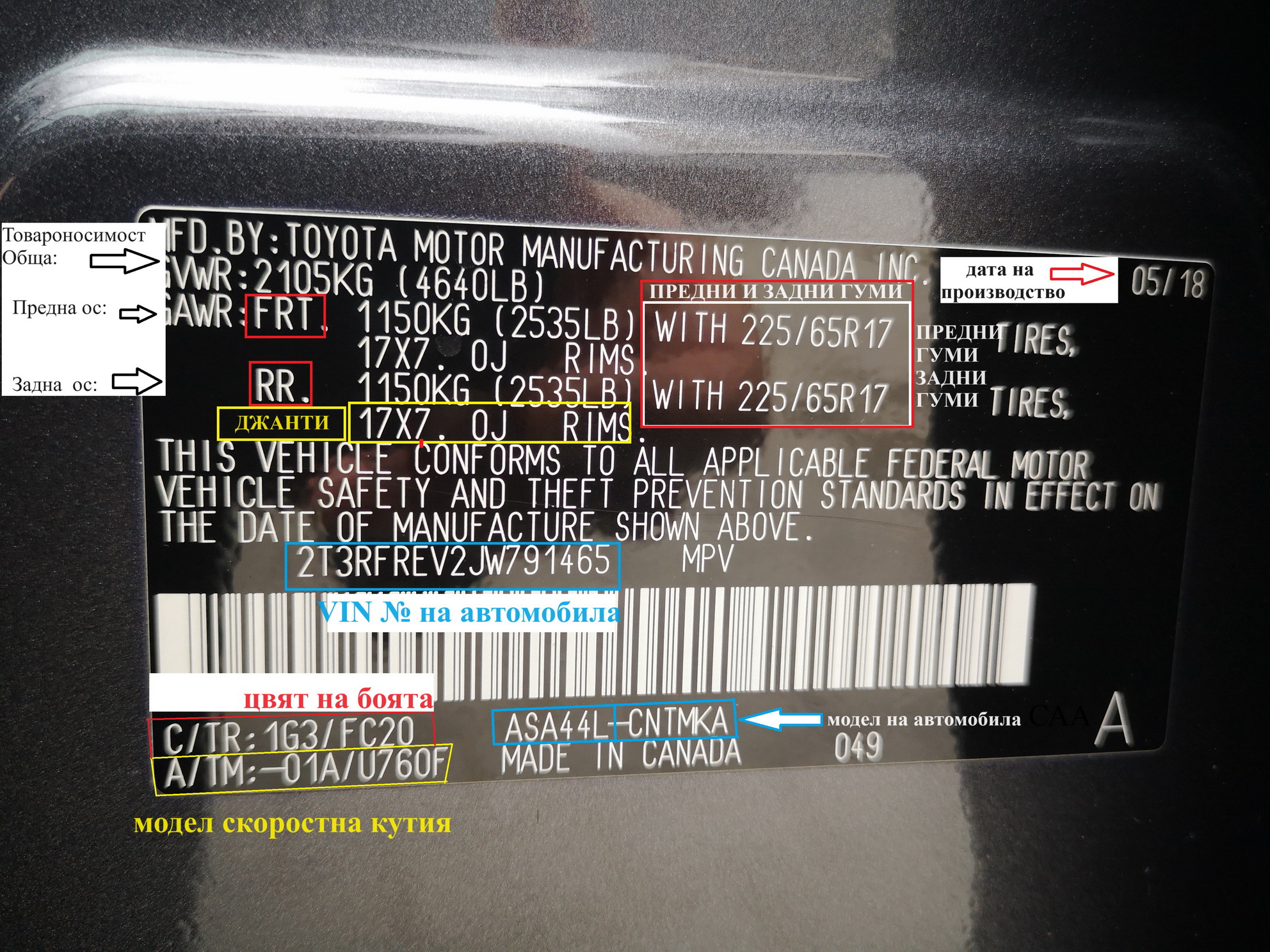

Търсих и не можах да се ориентирам за версията на CVT - то при RAV4 от 2016 г (К -нещо си, ама кое)?

izhelev74 написа: ↑07 Юни 2024 12:14 (К -нещо си, ама кое)?
На табелката на шофьорската врата го пише.

Ето къде е изписан модела на скоростната кутия на РАВ4-ХА40-2016-2018. Aisin 01A/760F

мехаННика
Мнения: 1731
Получена  благодарност: 70 пъти
Проблем със CVT кутия
Мнение от мехаННика » 30 Юни 2024 23:01
Да, така е при всички коли. И какво от това?

мехаННика, Да, така е при всички коли, но не всички знаят къде какво пише и какво значи, включително и аз smile.gif . izhelev74 попита по-горе какъв е модела на скоростната кутия,та затова реших да посоча табелката.

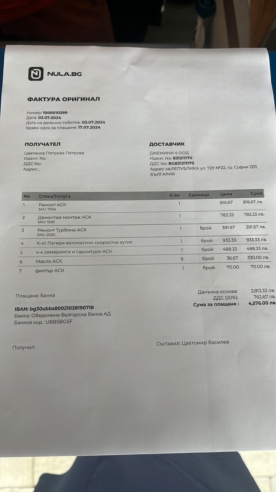

Мнение от tsvetanka_p » 09 Юли 2024 14:55
Здравейте, Джемини оправиха колата. Шума вече не се чува, оказа се лагер в скоростната кутия. Прилагам снимка
на фактурата да видите какво са сменили и цените

Честито колежке!
Кой точно модел е твоята кутия?
Не разбрах какво означава позиция 3 от фактурата: "Ремонт Турбина АСК" за почти 400лв?
Това виско-муфа (съединител) ли е или нещо друго?

gena_bs написа: ↑09 Юли 2024 16:55 Не разбрах какво означава позиция 3 от фактурата: "Ремонт Турбина АСК" за почти 400лв?
Сигурно хидротрансформатор (не съм гледал конструкцията на CVT кутията преди СVT частта.. CVT как тръгват от място? Или е с комплект фрикциони?

То тогава излиза ,че въпросната кутия не е CVT , а Хидротрансформатор. Ако греша ме поправете.
