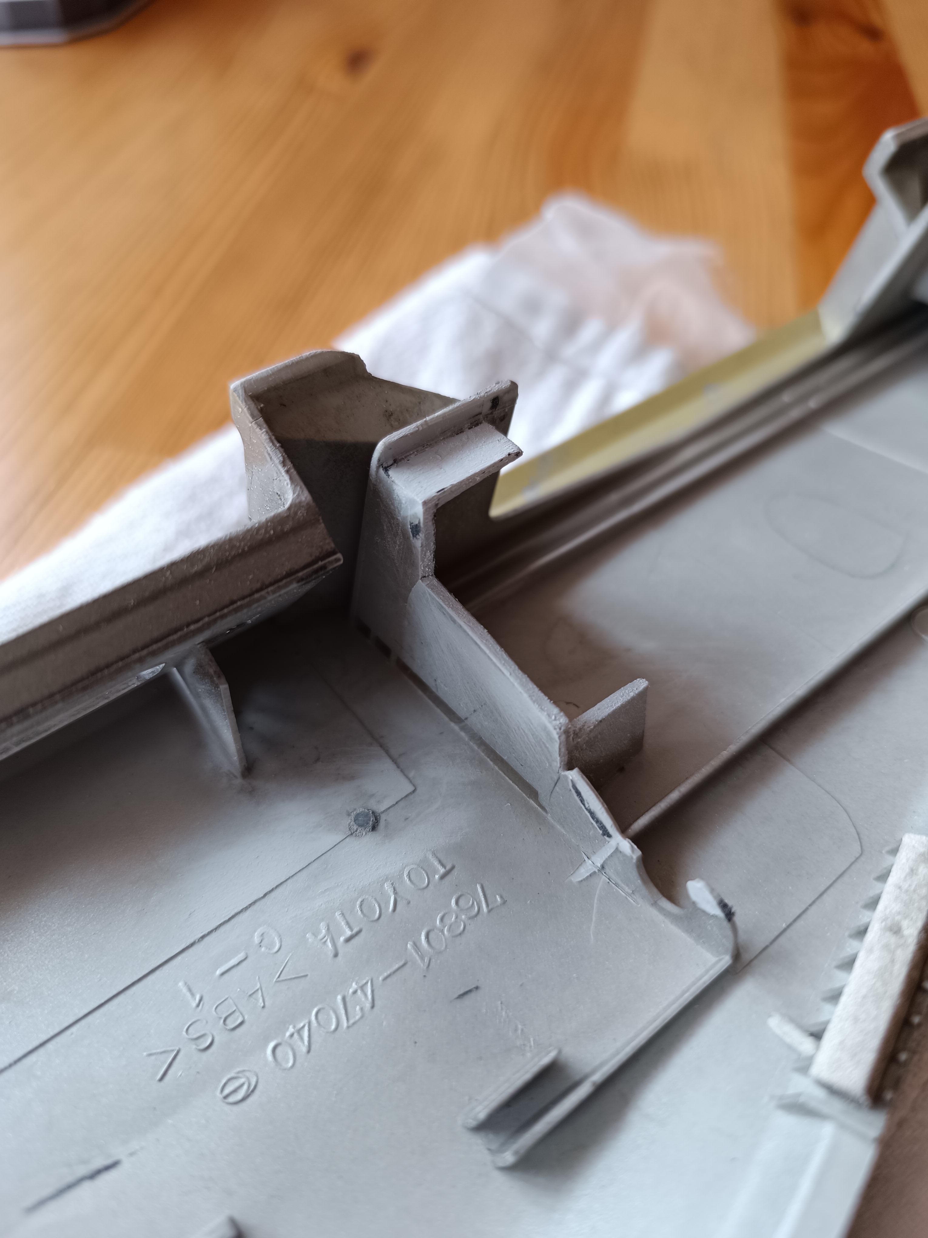

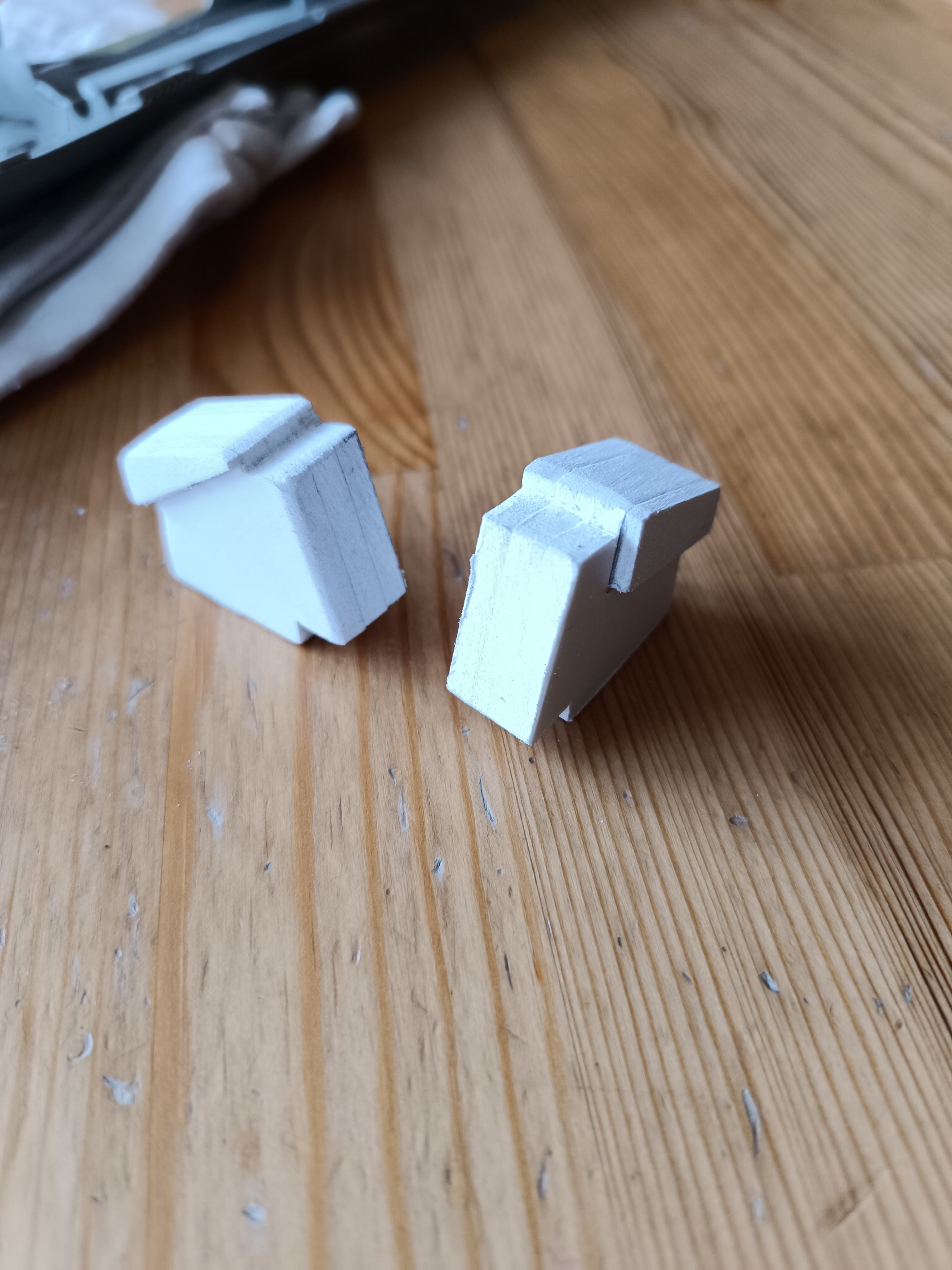

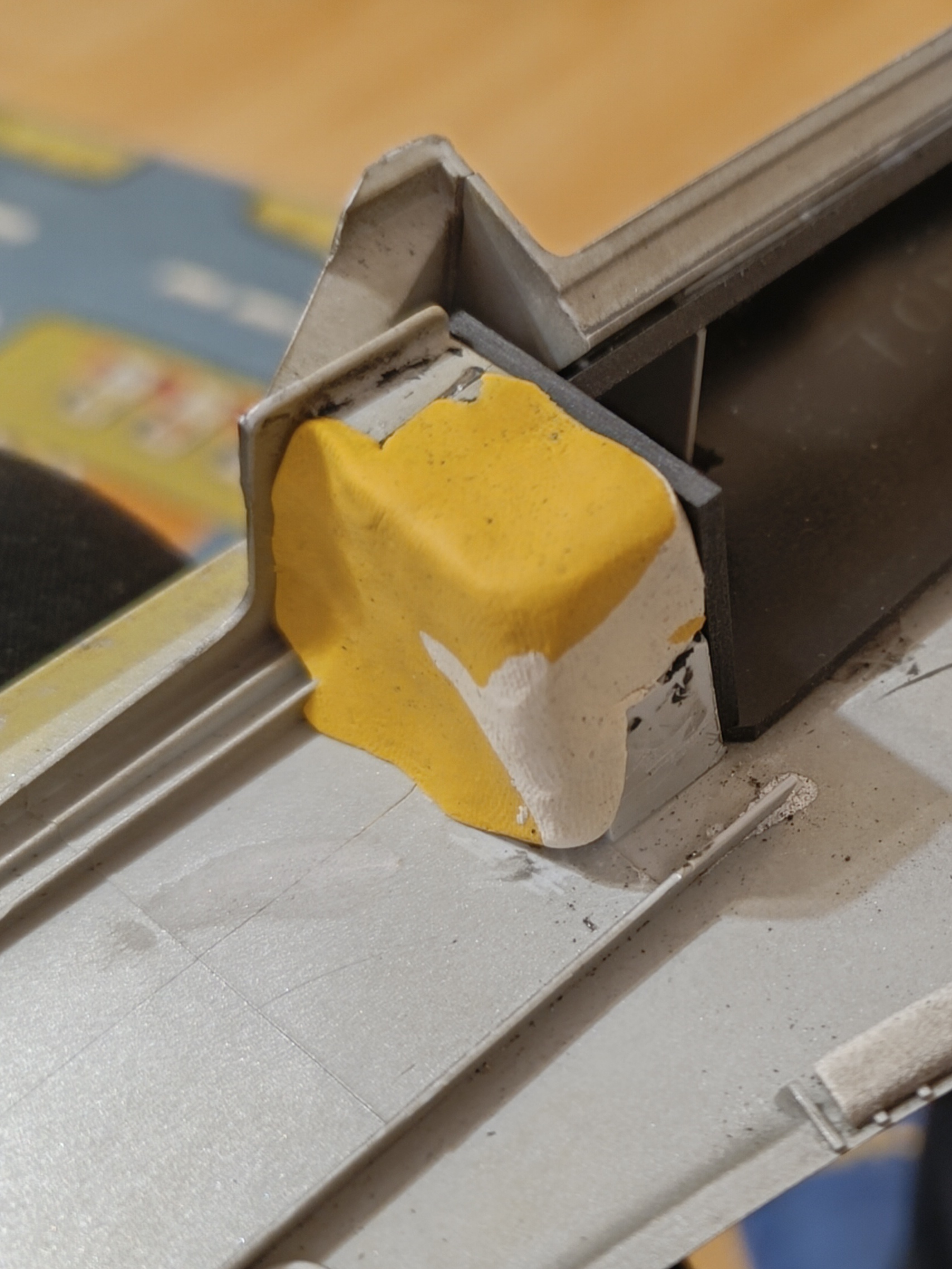

днеска остана малко време и продължих с дръжката на багажника.

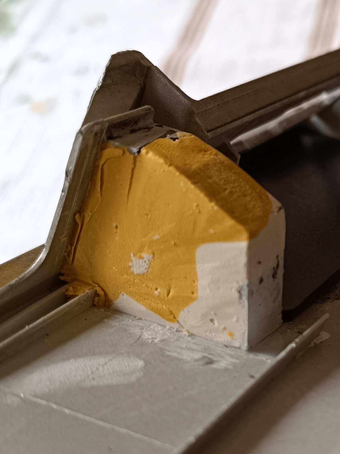

Сложих пластелина на мястото къде липсваше материал.
След това сложих дръжката на мястото и като натиснах средната част, така че да се формова пластелина.
После по формата на пластелина направих шаблон и го пренесох в/у разпенено PVC. Понеже нямах подходяща
дебелина залепих три слоя и получих липсващата част.
Крайния резултат тествах на място и си пасна идеално. Сега вече имайки формата продължавам обличането

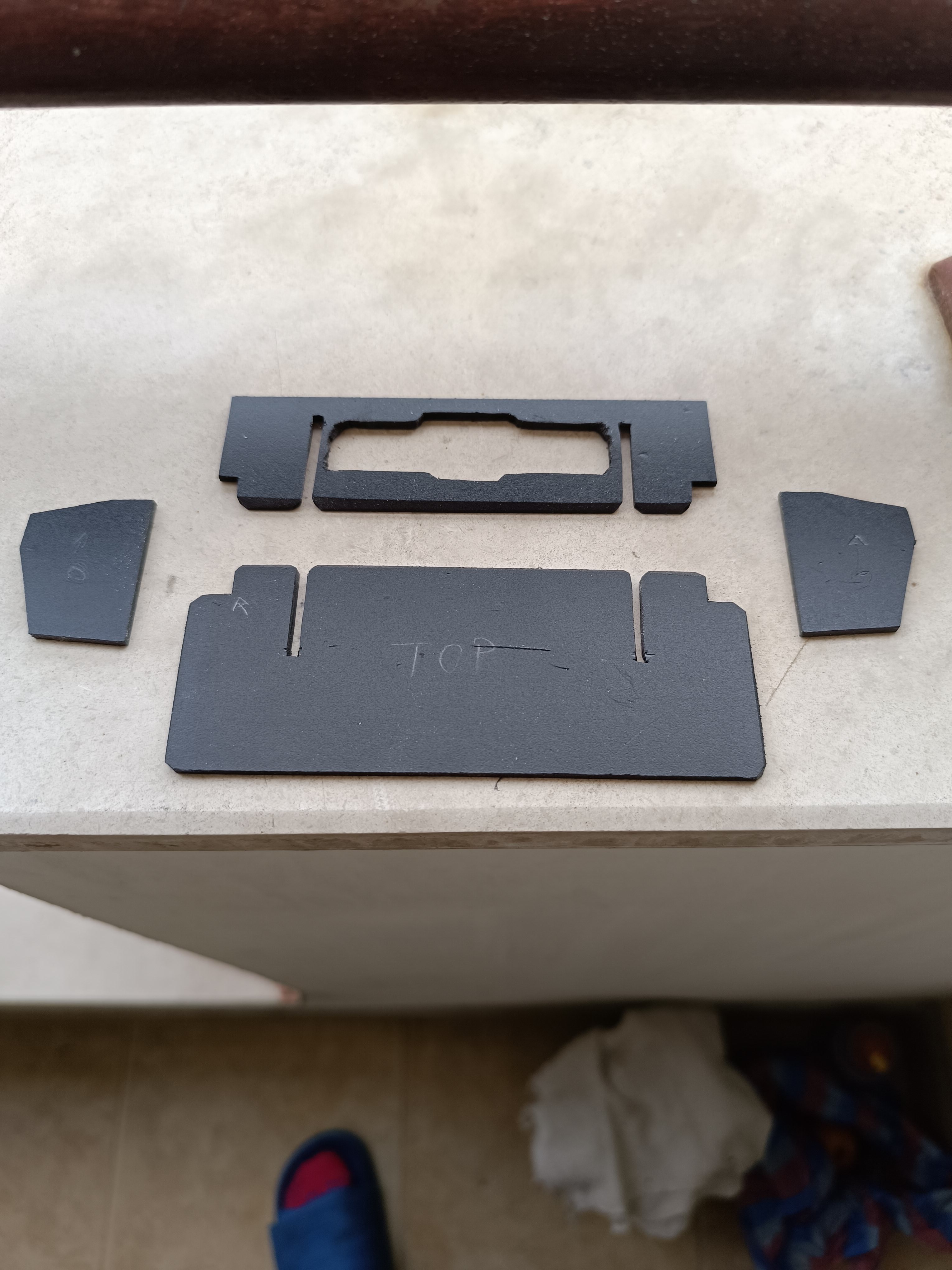

с метал. Предварителен разкрой на металните детайли/ в случая ползвам PVC 2мм за да направя шаблоните/.
Трябва да си поиграя да ги понапасна, чертеж и на лазерно.
Няма да стане от едно парче което после да огъвам защото без матрица няма да мога да го огъна точно.
Ще бъде от отделни детайли които ще наредя на място и ще залепя с лепило, така че да мога да го занесана
като един детайл на заварчик.

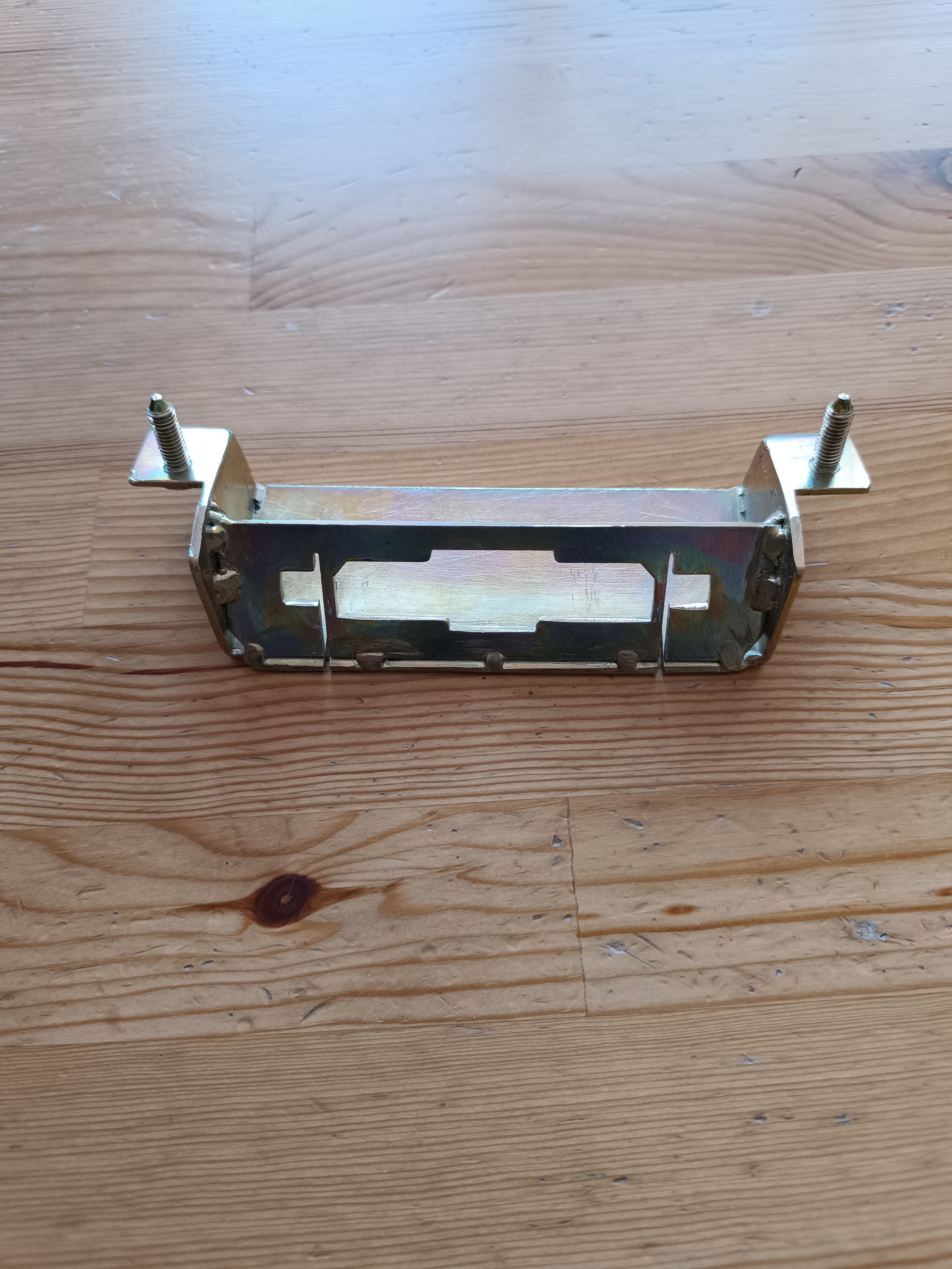

Привет,

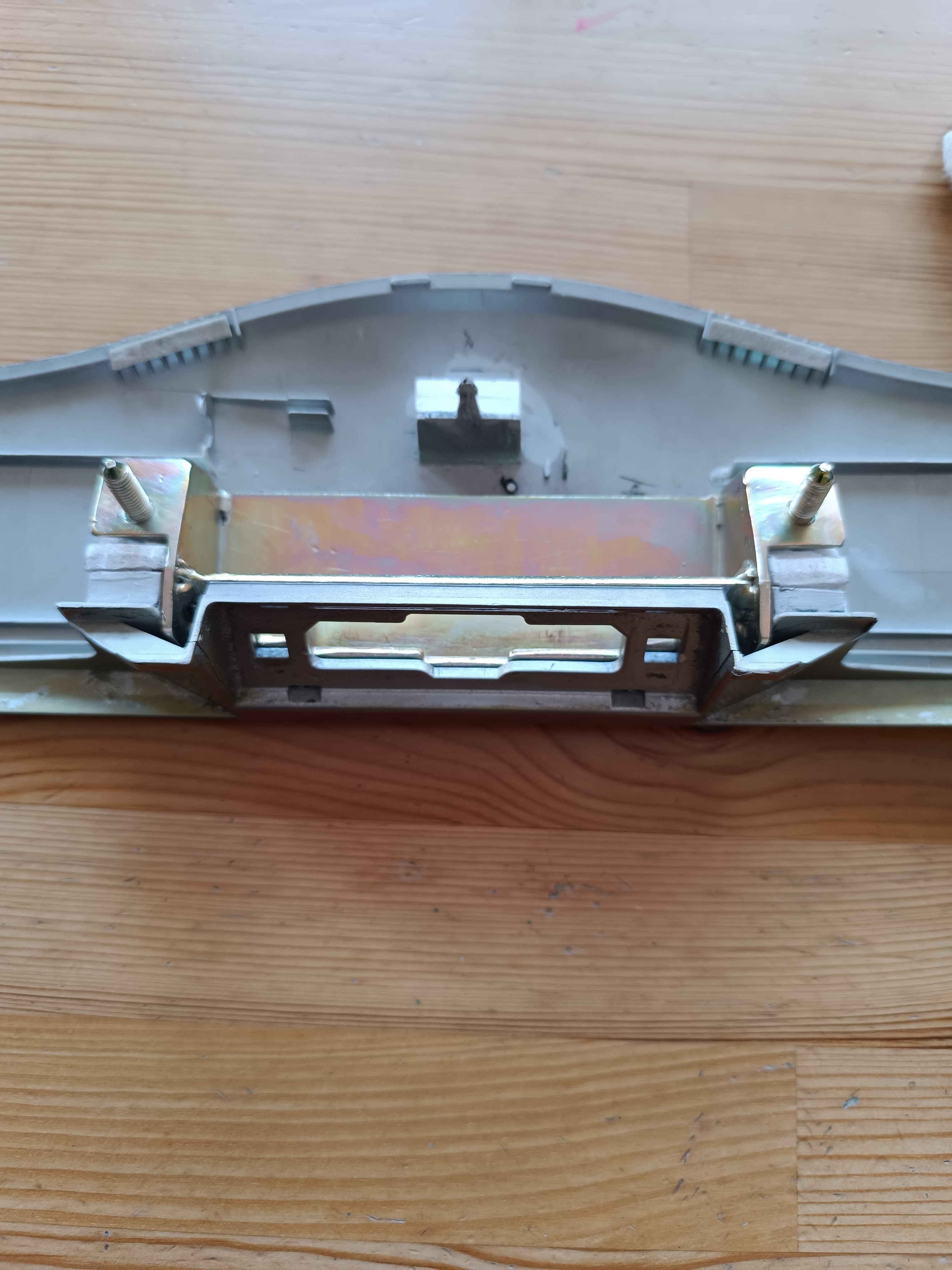

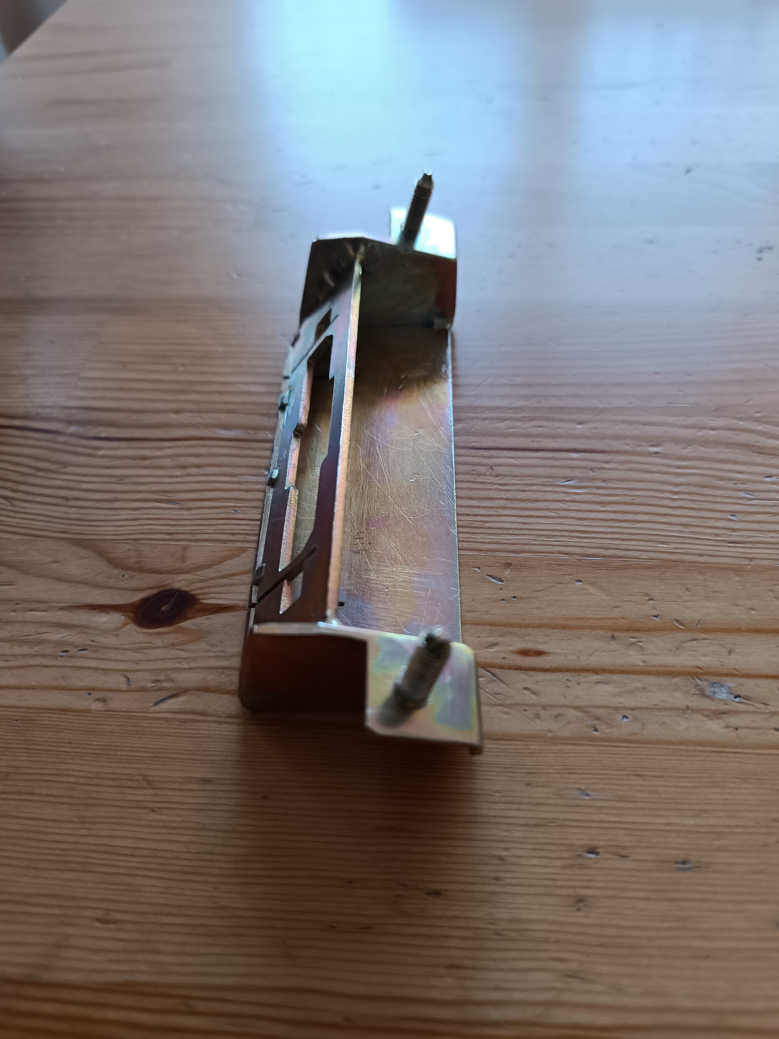

дръжката за задната врата е готова. Малко по- сложно се оказа, но пък стана много добре и много по-надеждно.
Малко хронология, че да не ми се скарат пак че съм пестелив от към инфо и снимки.

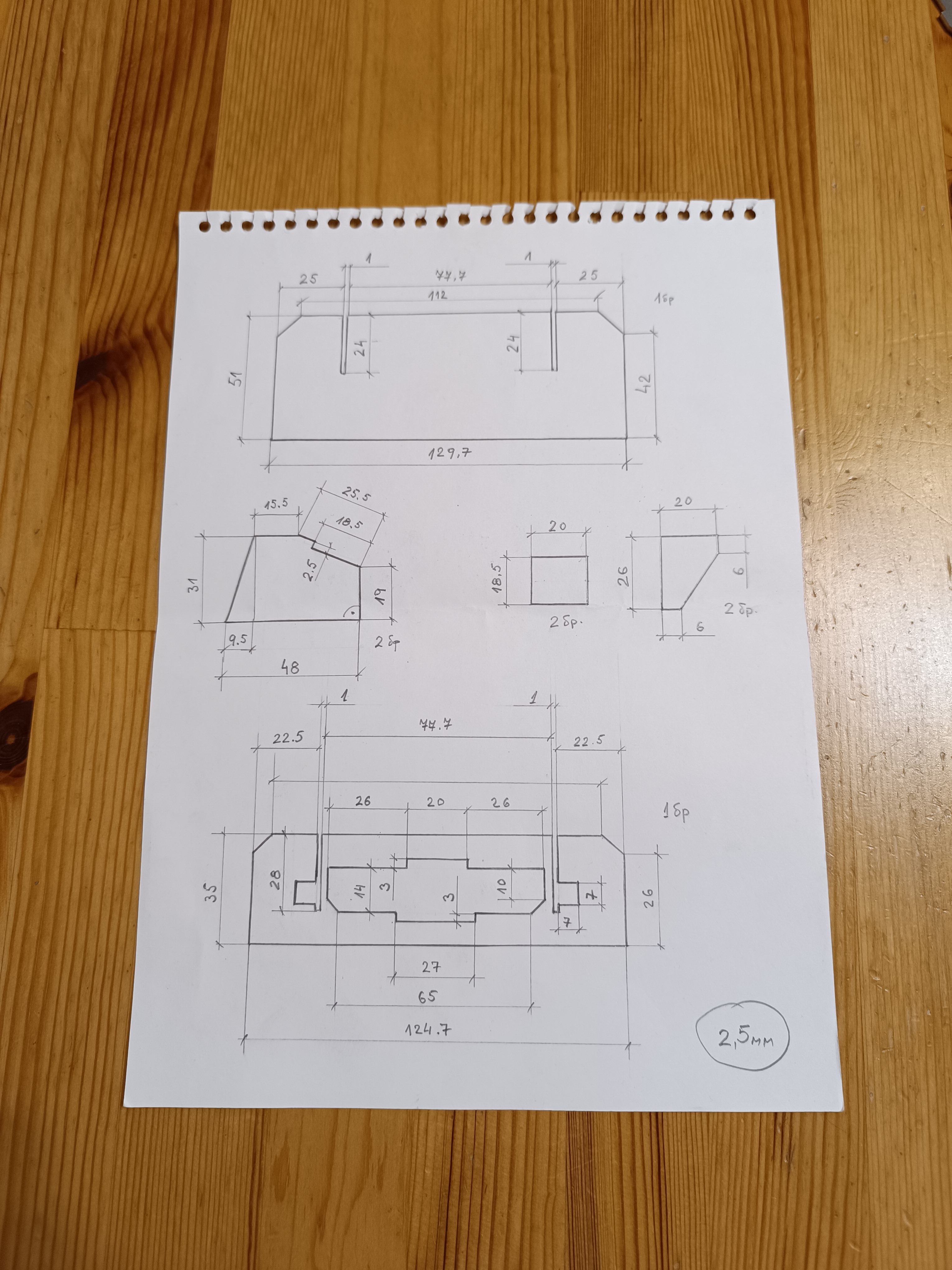

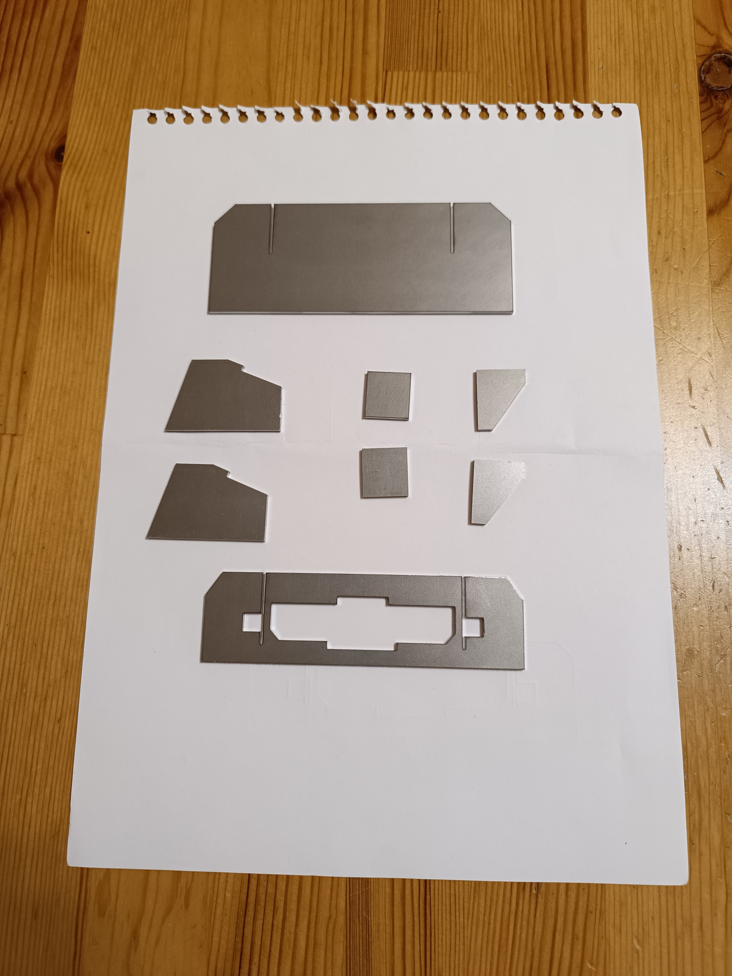

След като направих модел от разпенено ПВЦ го оразмерих и приготвих чертеж на хартия и последвал го на Аутокад
за лазерната машина.
После на лазерно рязане
Бях заложил малко по-големи размери и след пилене и напасване на място се получи готовия детайл, който заварих и подцинковах.
Последно залепих детайла с полиеритан за пластмасата и готово за монтаж на вратата.

Изглежда много добре. Монтира ли го? Как се представя?
gordini
Мнения: 44
Регистриран на: 15 Яну 2024 19:57
Благодарил/а: 24 пъти
Приус 2ра генерация - помощ и съвети
Мнение от gordini » 18 Фев 2024 20:03
Да, днеска монтирах дръжката и камерата. Дръжката се представя перфектно. Отврям и затварям без да се притеснявам
от каквото и да било, най-вече, че ще ми остане пластмасата в ръцете. Оказа се обаче, че ъгъла който направих с пластелина
не е бил съвсем точен и когато затегнах всичко окончателно, в горния край където е гумата се отвори малка фуга. След няколко
мамата и папата и това онова си дойде на мястото. С две думи голяма играчка, бавно, но пък стана перфектно със следните плюсове
1. Остана оригиналната дръжка без да се налага боядисване.
2. Много здраво и надеждно.
3. Себестойност в моя конкретен случай/ ползвах приятелски услуги/ - 4лв подцинковане и лепила за още 4лв примерно. Онази в Алито
беше за 98 долара и после боя.
4. Накрая, но не на последно място е това, че си поставих цел и успях да я постигна. Звучи малко като хвалба обаче то си е за хвалене. :whistle:
Поздрави
