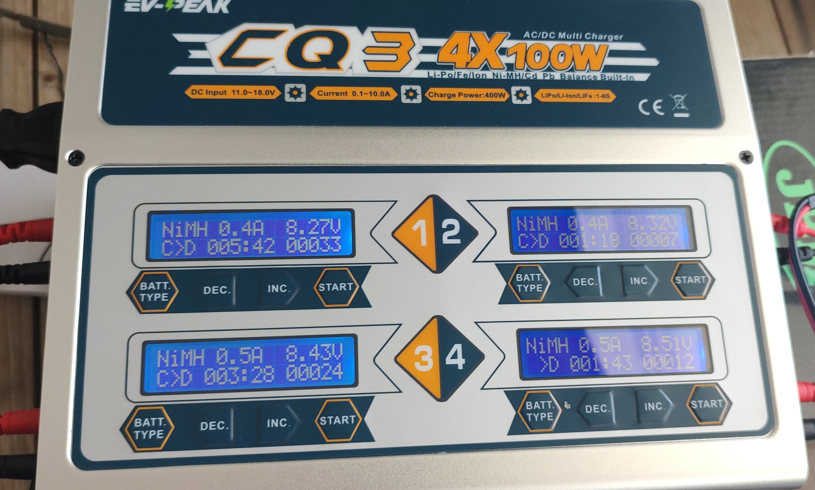

Дойдоха "препоръчаните " от mapamop, кабели комбинация от банан на алигатор,пуснато е вече,сега ако изгърми знаете кой оцветен в зелено колега е виновен tooth.gif .
Това нещо/ зарядното/ фучи яко,учудващо за такава малка кутия. tooth.gif

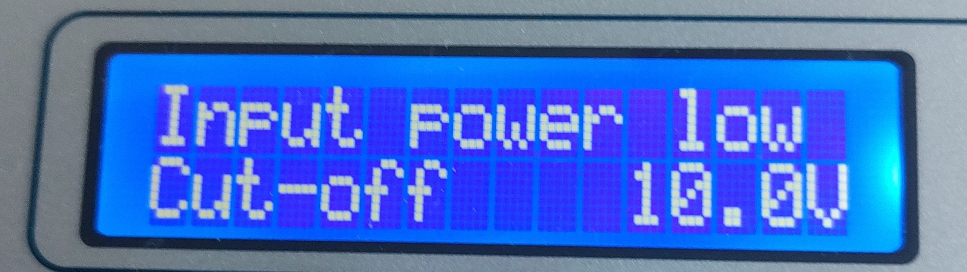

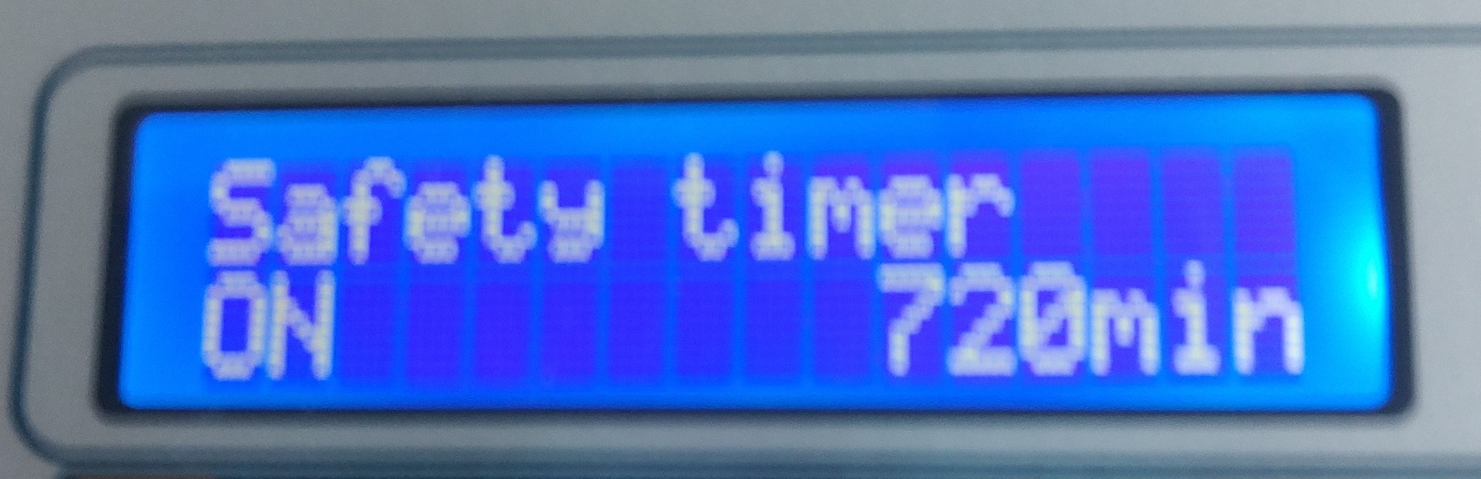

Като имаш зарядно предположихме, че знаеш как да го ползваш... tooth.gif Спирай и разреждай бавно :whistle:

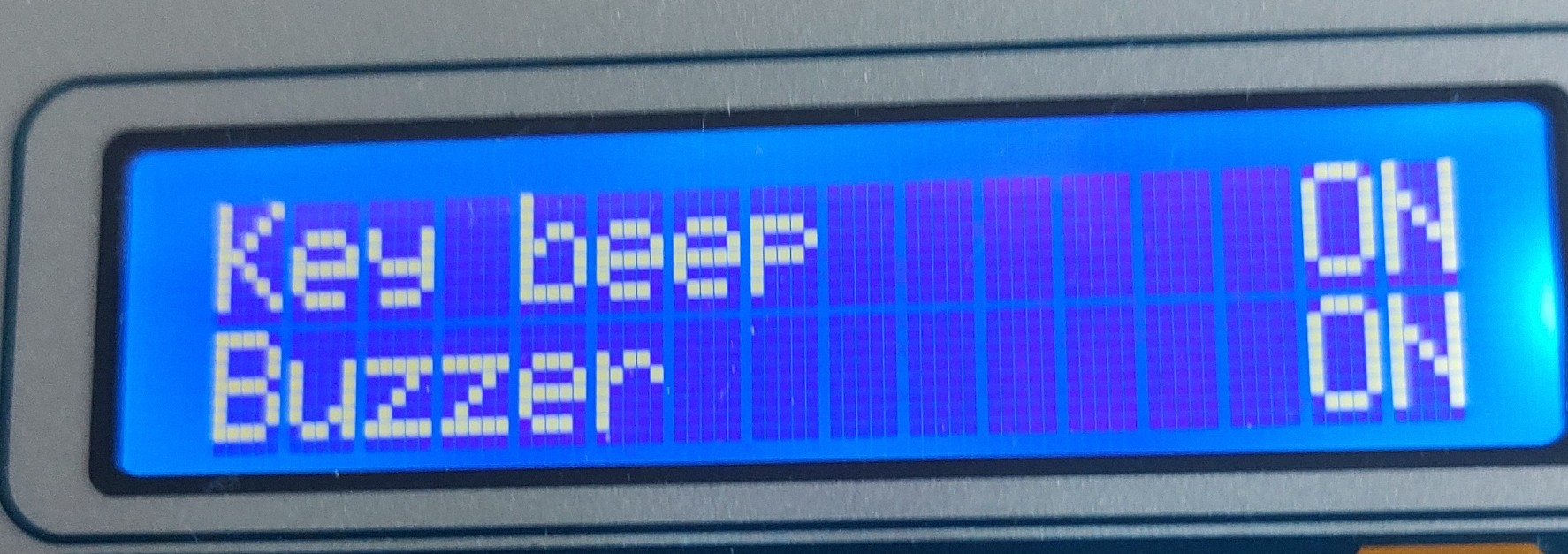

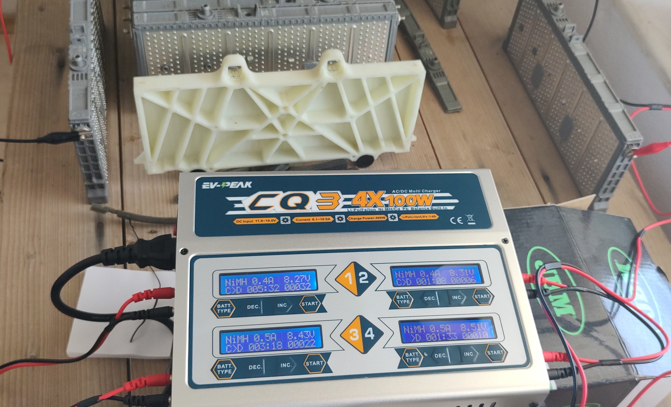

Аааа не ,нещо не сме се разбрали,това не е зареждането това е само проба.Имам C-HR кутия с стойката и сега си търся вентилатор имам токоизправител ,стягам пакета в кутията пускам вентилатора и тооогава чак ще гадаем сила ток цикли,разреждане.Сега го зарязах това. :thumbsup:
Ето тук.

Вентилаторът можеш и да го пропуснеш ако ще е по един модул със относително никаква сила на зареждане, ама не забравяй да я "пакетираш".

Дааа ама ако имам три такива зарядни. :D
12 модула наведнъж.

С тези убити зарядни, вентилатор не ти трябва.

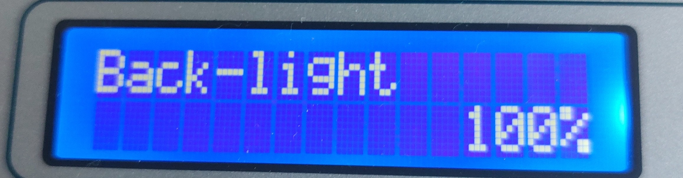

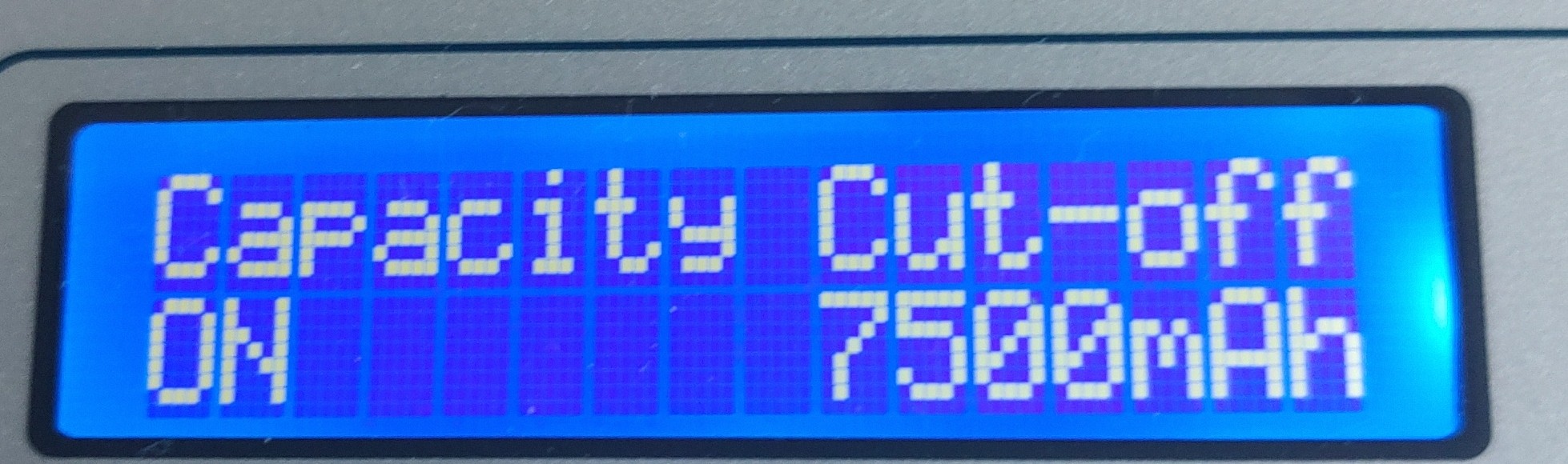

Тук е и мястото да си кажеш настройките

Мнение от Митхат » 30 Юни 2023 18:11
И още по късно,щото нещо не дава.
